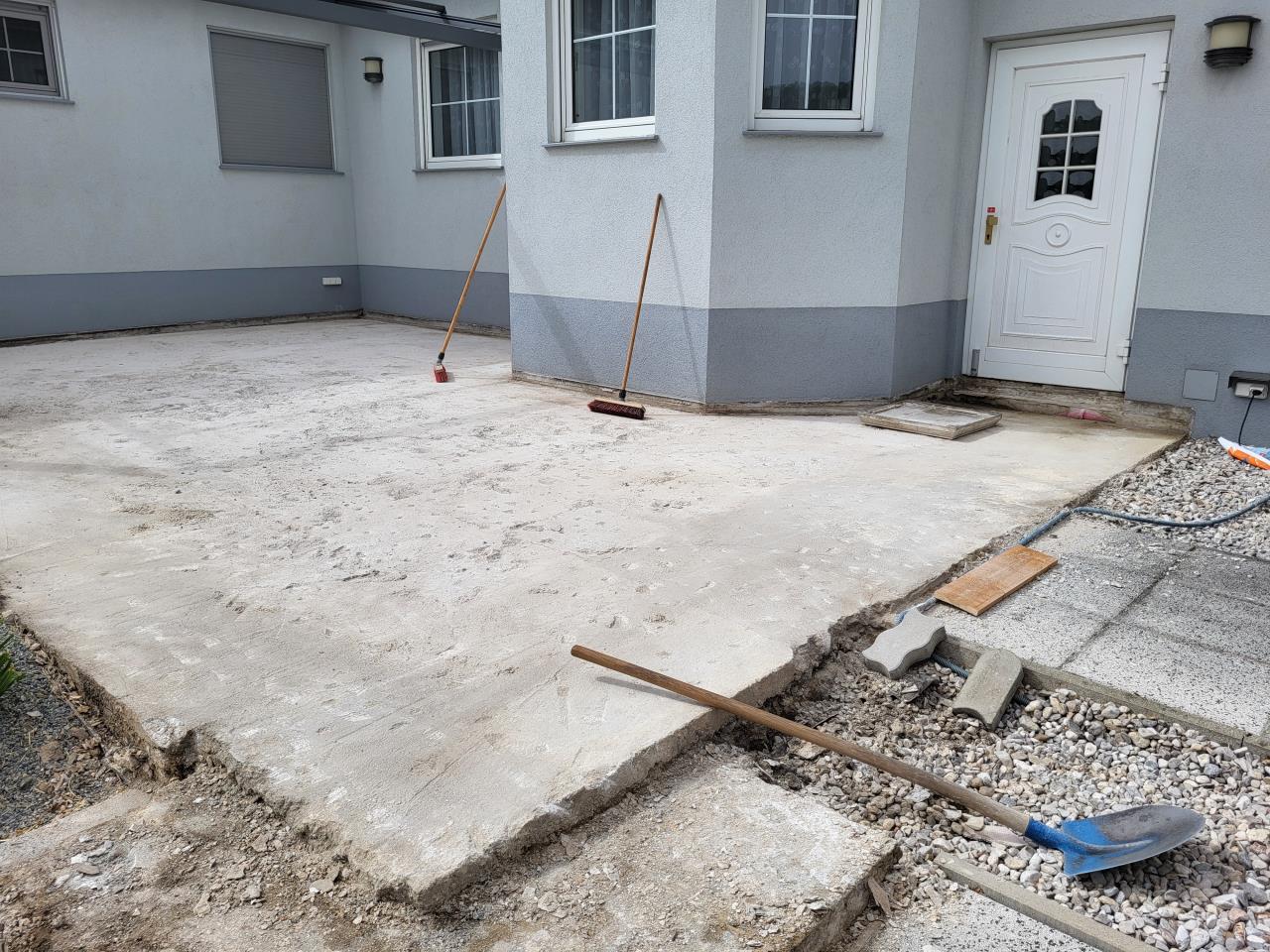

Ich renoviere meine Terrasse und habe eine Eingangstüre dort. (ca. 24 Jahre alt)

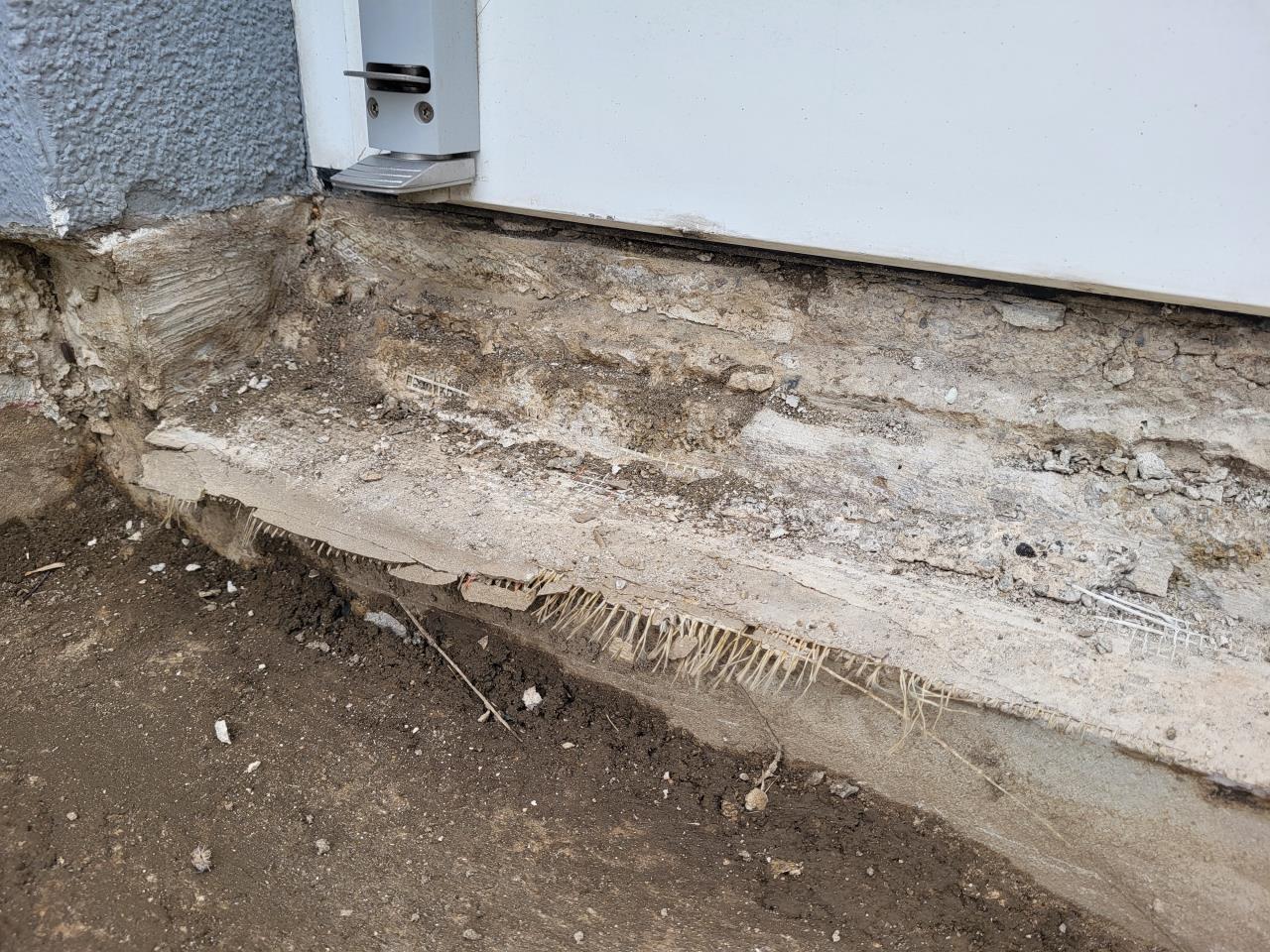

Ich mußte unter der Türschwelle den alten Beton herauskratzen (bröckelte schon) und bin gerade am überlegen wie ich das am besten und einfachsten aufbaue.

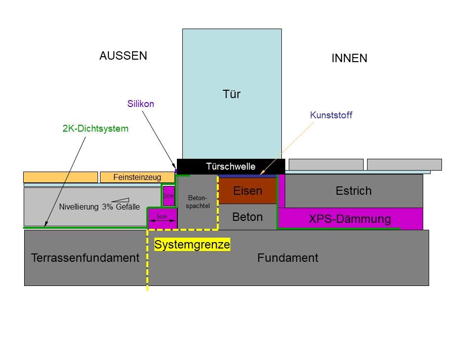

Zum beigefügten Foto: Natürlich wird noch bis zur gelben Systemgrenze weggestemmt. (siehe Zeichnung)
Aufgrund der Belastung der Schwelle habe ich direkt darunter Betonspachtel
gewählt und kein Dämmaterial.
Dennoch möchte ich mir hinsichtlich einer Kältebrücke etwas überlegen.
Die Steine auf der Terrasse werden Feinsteinzeug (60x60x2 cm).
Der Aufbau für diese Platten ist jetzt bitte hinten anzustellen (Drainmatten, etc.).
Es geht mir um die Türanbindung.
Bei der Skizze ist die Sache ab der Systemgrenze in Richtung Aussen neu aufzubauen.
Von der Systemgrenze nach Innen verbleibt es so.
Findet Ihr das Konzept i.O. oder verbesserungswürdig? Vorschläge?
Danke, Gernot
