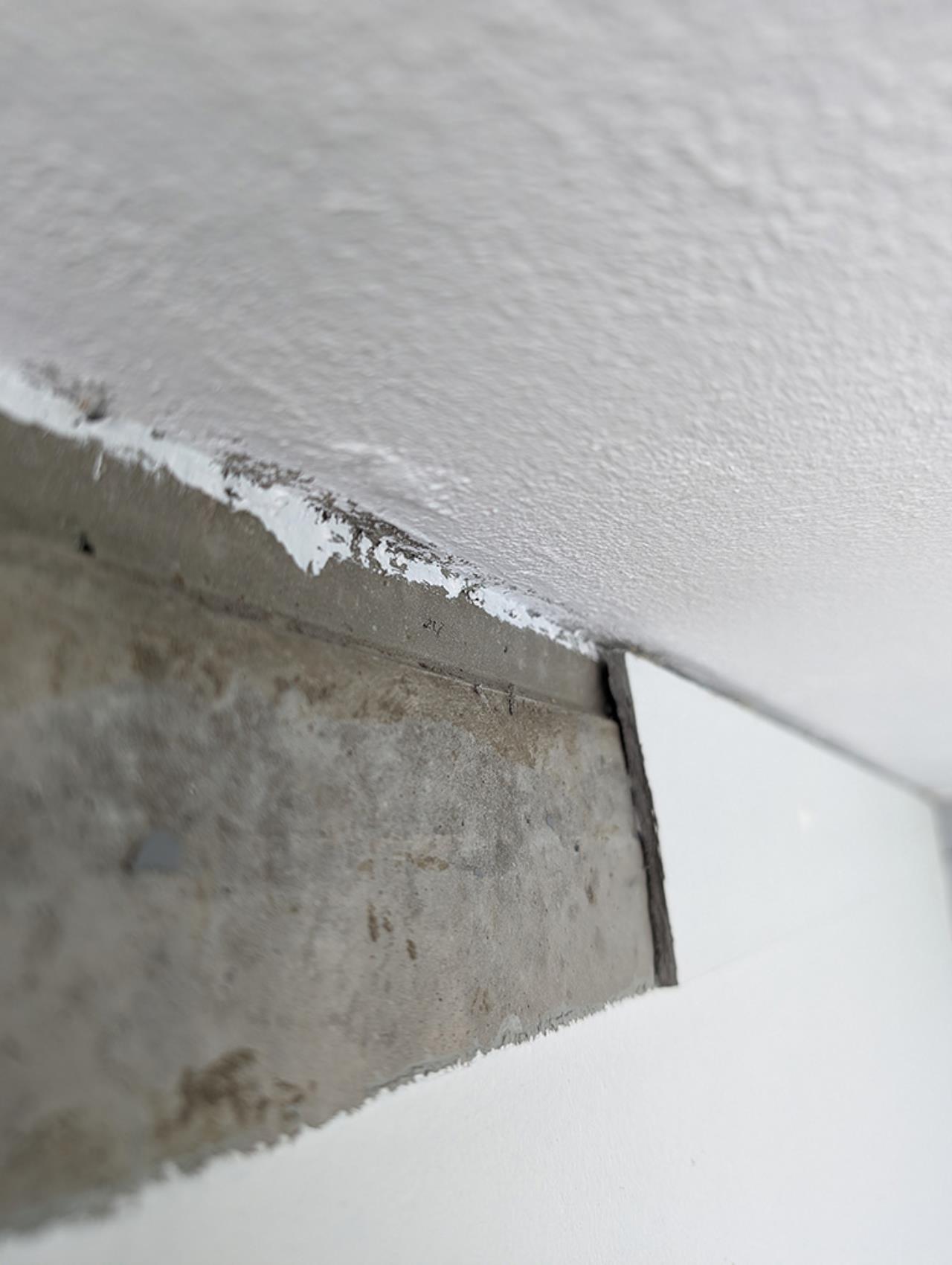

auf meiner Loggia wurde die Fuge die sich zwischen den tragenden Mauern und der Decke ergibt mit einer Art "Steinplattenleiste" zugedeckt. Diese Platten lösen sich teilweise von den Wänden, kurzum ich möchte sie entfernen und die dahinter liegende Fuge so auffüllen dass sie plan mit den Stützmauern ist und übermalt werden kann.
Hier sieht man diese Leisten die schon runtergefallen sind bzw. schon etwas von mir runtergeklopft wurden:

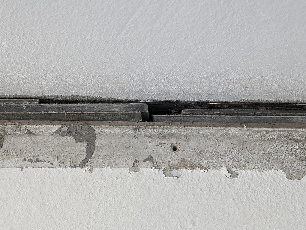

So sieht die zuvor abgedeckte Fuge von der einen Seite aus (ich schätze dass die Fuge ca 0,5cm tief und 2-3 cm hoch ist:

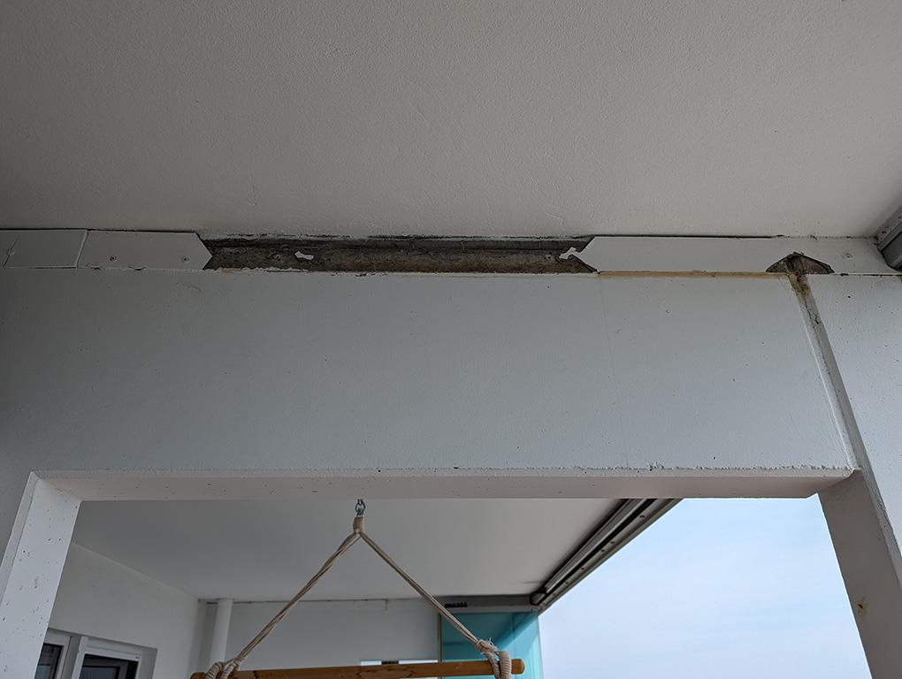

und von der anderen Seite sieht mann dass da eigentlich auch nur Distanzplatten drinnen liegen die leider nicht verspachtelt wurden:

Wie fülle ich sowas am Besten auf, dass es nicht wieder auffreißt und auch übermalbar ist?
Vorallem die noch nicht verspachtelte Seite bereitet mir Kopfzerbrechen, da sind ja ganz schöne Löcher aufzufüllen.
Nimmt man da Acryl für den Außenbereich oder doch lieber irgendeine Art Spachtelmasse? Ob sich da viel Bewegt (zwischen Decke und Mauer) weiß ich nicht, könnte mir das aber durchaus vorstellen.
