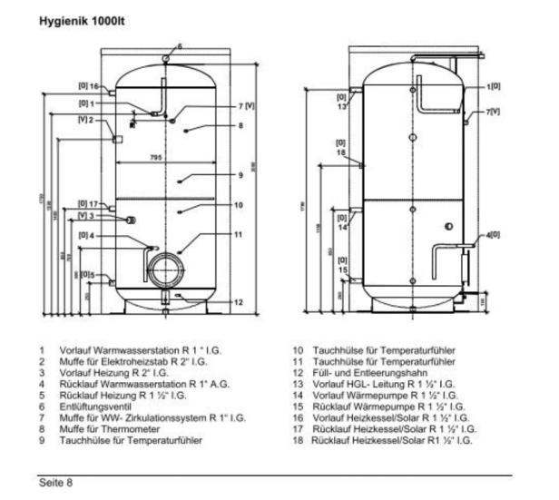

Der Plan:
2024/20240401815457.png
1 bleibt,
2 und 3 bleiben zu,
4 bleibt,
5 RL RL [Rücklauf] Pelletofen bleibt
7 zu (da hängt derzeit die RL RL [Rücklauf] Anhebung "Solares Heizen" dran und saugt das WW WW [Warmwasser] leer. 🤮
8 neu Thermostat für Pelletofen
13 VL VL [Vorlauf] WW
14 VL VL [Vorlauf] Entlademischer
15 RL RL [Rücklauf] Entlademischer
16 VL VL [Vorlauf] Pelletofen
17 da hängt das MAG dran
18 RL RL [Rücklauf] WW
Die Solar hängt an winem WT.
Entlademischer würde ich so umsetzen: RL von den Heizkreisen durch Mischer abzweigen ein Teil unten bei 15 in den Speicher bei 14 wieder raus und in den RL RL [Rücklauf] der WP WP [Wärmepumpe] samt 2. Leitung vom Mischer. An diesem Punkt liegt der Fühler für die Abmischung. Am Puffer kommt auf Höhe von 14 der Kesselsenor (Ein/AUS). Die Steuerung soll Witterungsgeführt sein und der Wärmepumpe auf die halbe Spreizung den RL RL [Rücklauf] hochmischen. (Steuerung über eigene Heizkurve).

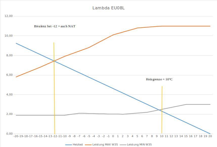

Ich habe jetzt eben einen Insti gefunden der wenigsten offen für Vorschläge des Kunden ist, all die anderen Angebote bleiben so wie sie sind - überdimensionerte LWP LWP [Luftwärmepumpe] parallel auf neuen Kombispeicher. Leider.
Werden soll`s eine Lambda 8 kW, passt sehr gut zur Gebäudekennlinie.
2024/20240401404096.jpg
RGK habe ich leider keine Fläche, Tiefenbohrung geht sich hier in Westtirol finanziell nicht aus.
Was sagt ihr dazu?
