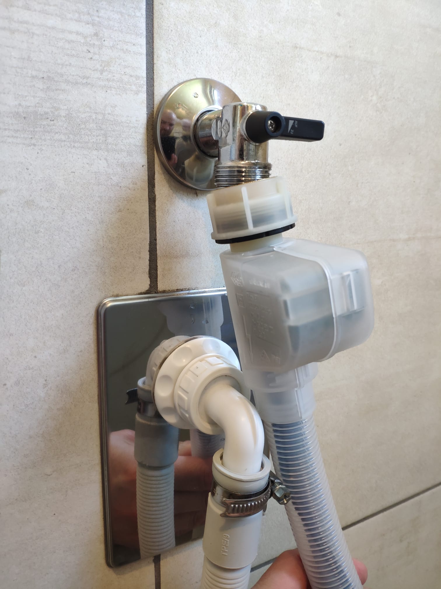

wir haben eine neue Waschmaschine bekommen aber leider passt der neue Schlauch nicht an den Wasseranschluss, da darunter gleich der Anschluss für den Abwasserschlauch sitzt. Wie kann ich das am besten lösen? Gibt es irgendeinen Adapter für solche Fälle?

Eckventil für die WM um 15° weiterdrehen.

Danke, habe ich probiert aber es sitzt bombenfest. Kann ich da eh nix kaputtmachen wenn ich noch mehr Kraft anwende?

Evtl. ein Eckventil kaufen und draufschrauben wenn es sich vom Platz her ausgeht. Ansonst einen Insti fragen ob er kurz Zeit hat für ein Bier wenn du selbst nichts Kaputt machen willst :D

wie schon geschrieben Eckventil leicht verdrehen, sollte es schon am Anschlag sein, raus drehn, neu eindichten und nicht so weit drehen.
größeren Auslaufhahn für Waschmaschinen kaufen (Dass ding ist eh billigsdorfer) dann geht der Schlauch senkrecht vorn vorbei.
Ist keine große Sache und in 5 Minuten erledigt.

Mit bissl mehr Kraft ging es sich letztendlich aus und jetzt passt alles.
Vielen Dank für die rasche Hilfe!
