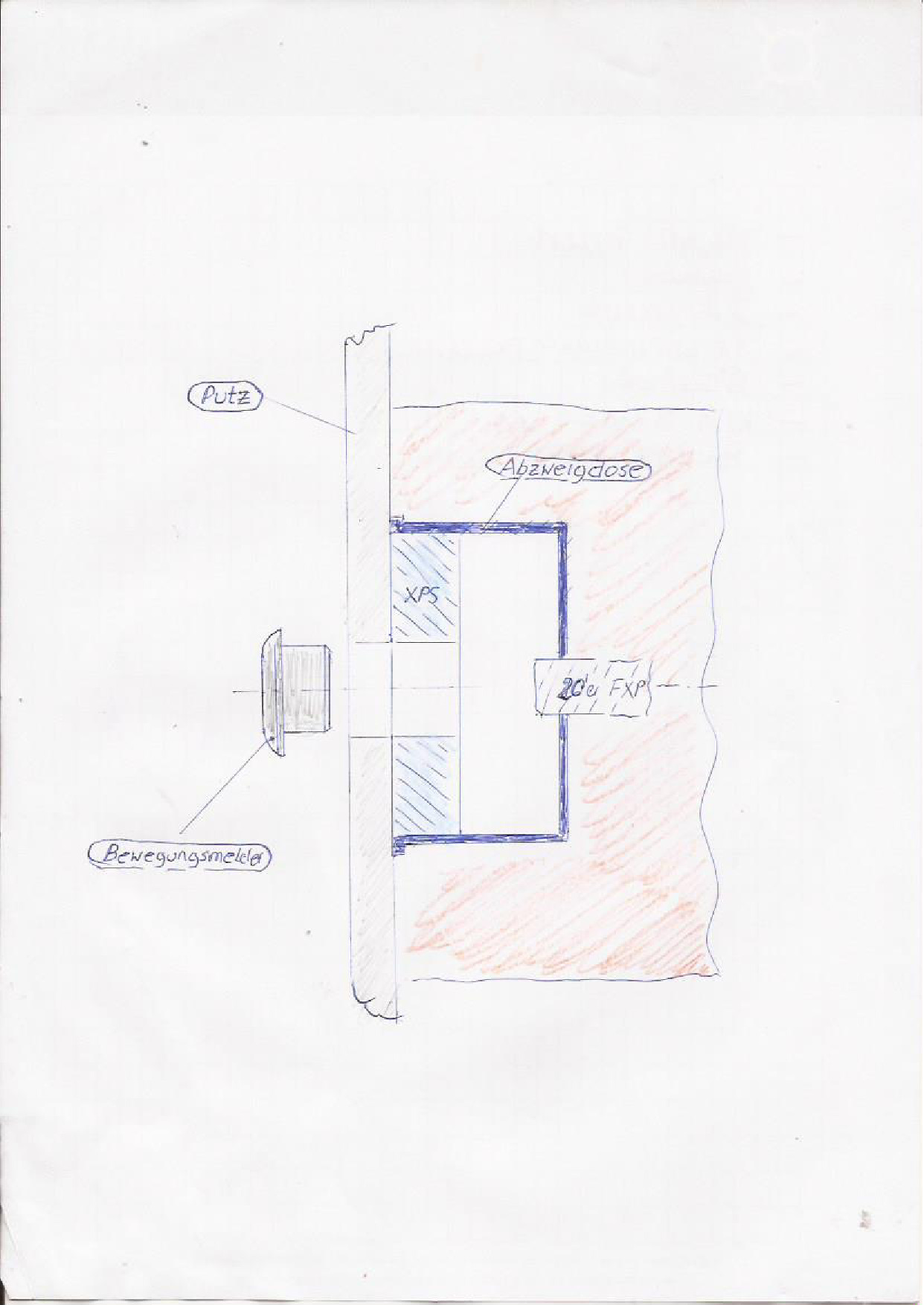

ich habe für die Treppenbeleuchtung einen Controller Typ ES32 von LED123.de vorgesehen. Für mich stellt die Montage des BWM noch eine kleine Unbekannte dar. Wie habt Ihr das gelöst?
Der Anlage habe ich ein Schema angefügt, so dargestellt, wie ich es mir vorstellen könnte.
Ich würde vorbereitend für den Innenputz in die Abzweigdose ein XPS (15m stark) einkleben).
Dieser Bereich sollte dann beim Putzen genetzt werden. Nach dem erfolgten Putz, würde ich dann die Bohrung für die finale Position des BWM (DM 20mm) setzen und den BWM darin verbinden und anbringen.
Die Frage ist nur, könnte das so funktionieren, oder soll ich eventuell schon vor dem Putz eine Bohrung setzen?
