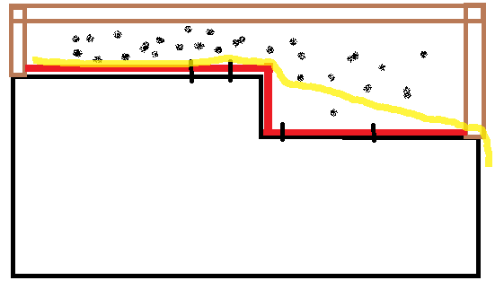

Hi!
Wir möchten demnächst unsere Terasse angehen, und wollen die selbst machen:
Plan wäre eine "Einfassung" mittels Schalsteinen (bin derzeit schon am Niveau vom Streifenfundament vom Haus; also Streifenfundament, dann bis zur fertigen Höhe Schalsteine) - siehe grüne Umrandung.
Rot = Rigol mit Anschluss an Regenwasser entweder Li. oder Re. möglich.
Zusätzlich wurde unterhalb drainagiert - gelb. Haus ist Schwarz.
Das ganze "Becken" dann mit Schotter auffüllen, eine Schicht Splitt und mit Pflasterplatten 60x60 pflastern (mit 2-3% Gefälle)
Schalsteine , weil wir dann für später gleich einen ordentlichen Sockel für ein Geländer haben, und wir praktisch 20 cm über Niveau kommen werden.
Kann das Projekt "einfach" so umgesetzt werden?
