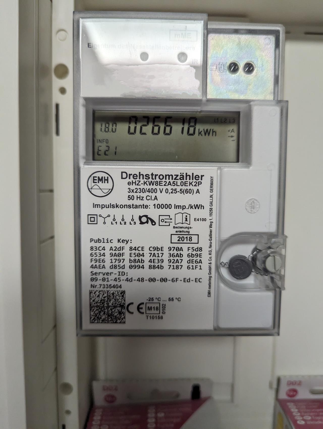

2 Richtungsdrehstromzähler erkennen
3.3.2024
2 Antworten
2 Autoren

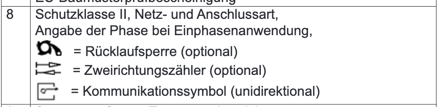

Ich würde die Symbole so interpretieren, dass der Zähler eine Rücklaufsperre hat (Symbol rechts von L1-L2-L3), somit kein Zweirichtungszähler. |
Die Rücklaufsperre schliesst oft nicht den 2RZ aus. In diesem Fall fehlt aber das Symbol für den 2RZ. Aus dem Manual: ![]() |
