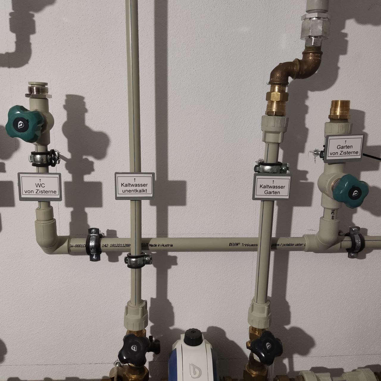

Ich habe beim Hausbau vom Installateur die Wasserversorgung für WC und Kemperventile so vorbereiten lassen damit ich auf Zisternen Wasser umstellen kann.   Momentan sieht es so aus:
2024/20240229970622.jpg
Zisternenpumpe ist eine Grundfos SBA 3-45 AW.
Ich dachte jetzt daran nach der Pumpe nur einen Filter (im Keller) zu setzen. Für den Garten hätte ich gerne den vollen Druck. Mir stellen sich nun folgende Fragen:
Wäre es besser für das WC den Druck zu reduzieren?
Ist es sinnvoll alles so ohne Zwischenspeicher zu lösen? Soweit ich mich erinnere sollte die Pumpe nur eine eine gewisse Anzahl an Schaltzyklen pro Stunde haben.

  •  Bube
29.2.2024  (#2)
So in etwa hätte ich es mir auch vorgestellt. Dazu müsste ich die vorbereiteten Leitungen vom Installateur ändern .
Zumindest die Leitung für den Druckminderer zwischen den beiden Abgängen zu WC und Kemperarmaturen muss geändert  werden.
