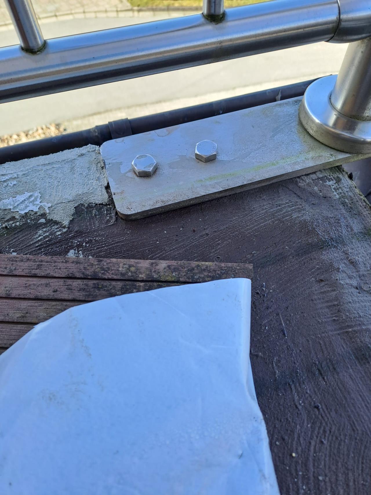

Hallo zusammen, ich würde meinen Balkon gerne mit EPDM Folie abdichten. Ich habe aber mehrere Geländerpfostern auf dem Balkon befestigt (siehe Bild). Könnt ihr mir einen Tipp geben wie ich das mit der Folie mache damit das auch dicht wird? Einfach so draufkleben geht ja nicht :) Ich habe gesehen dass es da auch so Formteile oder so gibt, sollte man diese dafür verwenden?
2024/20240229325032.jpg
Vielleicht kann mit ja jemand einen Tipp geben. Vielen Dank für eure Hilfe schonmal.

Evtl. könnte man das Geländer dann mit Flüssigkunststoff abdichten
Den Übergang zwischen EPDM und Flüssigkunststoff bin ich aber auch überfragt bezüglich der Ausführung😅

Die Geländerpfosten können nur mit einer Flüssigkunststoffabdichtung abgedichtet werden. 👍
Der Übergang zwischen Kunststoffbahn (EPDM) und Flüssigkunstoff ist möglich - hier muss vorher der Untergrund mit einem lösungsmittelhaltigen Reiniger abgerieben und dann angeraut werden. Allerdings ist dann zwingend eine Haftversuch erforderlich.
Mit Bitumenbahnen auf der Fläche wäre das auf jedenfall einfacher.
2.3.2024  (#3)
Bei der Abdichtung mit Flüssigkunststoff sollte man auf die Dehnbereiche achten und dort Trenner einlegen (kein Haftverbund zur Dehnfuge), sonst reißt auch diese Abdichtung möglicherweise ein.
Ist ein wenig so wie das 3-Flanken Thema beim Silikon.
Diese obenliegenden Verschraubungen sind anspruchsvoll, wenn man sie dauerhaft dicht bekommen möchte.
