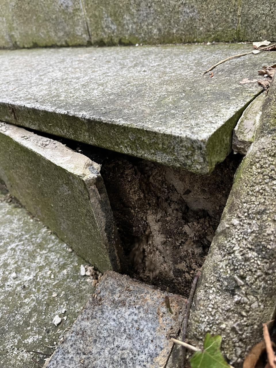

Bitte um einen Vorschlag oder Sanierungskonzept für folgende Problematik: bei uns hat sich nach einigen Jahren offensichtlich der Beton komplett entmischt (keine Ahnung was da verhaut wurde) und es schaut aus, wie wenn nur noch Sand hinter der Stiege wäre. Wie saniert man sowas am besten, nur indem man alles wegreißt? Mir wäre was weniger Arges lieber...

ein Bild der gesamten Treppe wäre hilfreich, damit man sich ein Bild machen kann.
Aber wenn der Beton bröckelt und nicht mehr tragfähgig ist..... kann man nur schwer sanieren.
Nach jedem Winter wird mehr und mehr auffrieren und abbröckeln

Die unteren 2 Stufen sind betroffen, oben hält es. Wie kann das eigentlich sein dass aus dem Beton dann wieder so ein sandiges Gemisch wird? Entmischt sich das wenn es schlecht gemacht ist?

Dann war schon die ursprüngliche Mischung nicht korrekt und der Zahn der Zeit nagt nicht nur an uns...
Also defekte Platten anheben,
alles gut säubern, ggf mit Hochdruckreiniger loses Material entfernen,
Schalbrett oder Granitplatte davorstellen und ggf mit Fertigbeton ausbetonieren.
