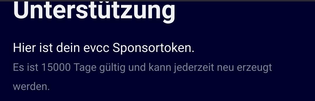

Da ich zurzeit selbst überlege EVCC zu sponsern schaut mal folgenden Beitrag,- der Lifetimetoken ist 1095 Tage gültig und muss dann wieder erneut werden.
https://github.com/evcc-io/evcc/discussions/5897
  •  sir0x
6.2.2024  (#5)
ist 15000 Tage gültig
2024/20240206556056.jpg
