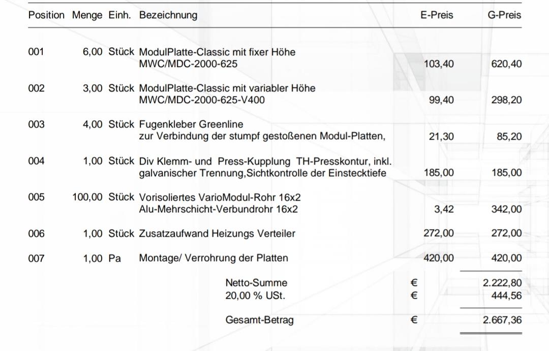

Hallo, ich lese immer wieder, dass Wand Heizung ja quasi geldmäßig nicht ins Gewicht fällt.
Jetzt haben wir das Angebot von unserem Installateur bekommen und ich finde 265
0 Euro für beide Bäder doch nicht so wenig.
Was sagt ihr zu dem Angebot?
Danke, Lalo

Ja, diese Lösung mit diesen Modulplatten ist etwas "luxuriöser"!

Das scheint ein System zu sein. Denke die meisten hier haben fbh rohr an die Wand befestigt und verputzt.
Ich habs selbst in beiden Bädern gemacht. Klemmschienen für 40 Euro, fbh rohr, ein paar Dübel und Schrauben. Und natürlich ein paar Std Arbeit.... that's it.

Tja das teuerste sind die Modulplatten und die Montage dieser + die Verlegung des Rohres.
Wie bereits erwähnt verlegen viele das Rohr selbst direkt auf die Wand mit günstigen Klemmschienen, dann kostet dir das ganze (abgesehen von Anschlusskosten und Verteiler) nur das Rohr + Klemmschienen + dickerer Putz
Bekannte hat das Rohr sogar ohne Schienen mit Nagellochband und Dübeln festgemacht 😅

An sich wurde das meiste eh schon von den anderen gesagt - was aber halt gerne dabei "angenommen" wird ist -> kann man ja selber machen, das Material kostet fast nix.
Teilweise stimmt das zwar - aber Anschluss an Heizkreis-Verteiler, evtl. sogar zusätzlicher Heizkreis-Verteiler inkl. Kasten notwendig weil die Größe nicht reicht, etc... wird da gerne Mal außer Acht gelassen. Und je nach Situation kann dann schon auch etwas mehr dabei zusammenkommen. Selbes Spiel bei der Deckenkühlung/-heizung, also BKA BKA [Betonkernaktivierung]. Und wenn man es nicht selber machen kann/will, kostet Arbeitszeit halt auch Geld.
In deinem Fall dann vermutlich nochmal die etwas teurere Lösung mit den Modulplatten.
Generell würde ich (welche Verlege-Weise auch immer) die Wandheizung aber auf jeden Fall empfehlen - hier spart man denke ich sonst an der falschen Stelle.

Ich hab nur die WH WH [Wandheizung] selber gemacht, die Enden der Rohre hab ich natürlich dem Insti überlassen, weil ich für sowas überhaupt kein Werkzeug habe. Der Arbeitsaufwand war aber nicht zu unterschätzen, vor allem, da ich zuerst den fertigen Lehmputz wieder runterstemmen musste. 🤪
Aber alle Mühen sind vergessen, wenn man dann später dafür ein schön warmes Bad erntet.
2700€ hätte ich allerdings dafür wohl nicht ausgegeben, dafür hab ich schon eine halbe BKA BKA [Betonkernaktivierung] bekommen.
