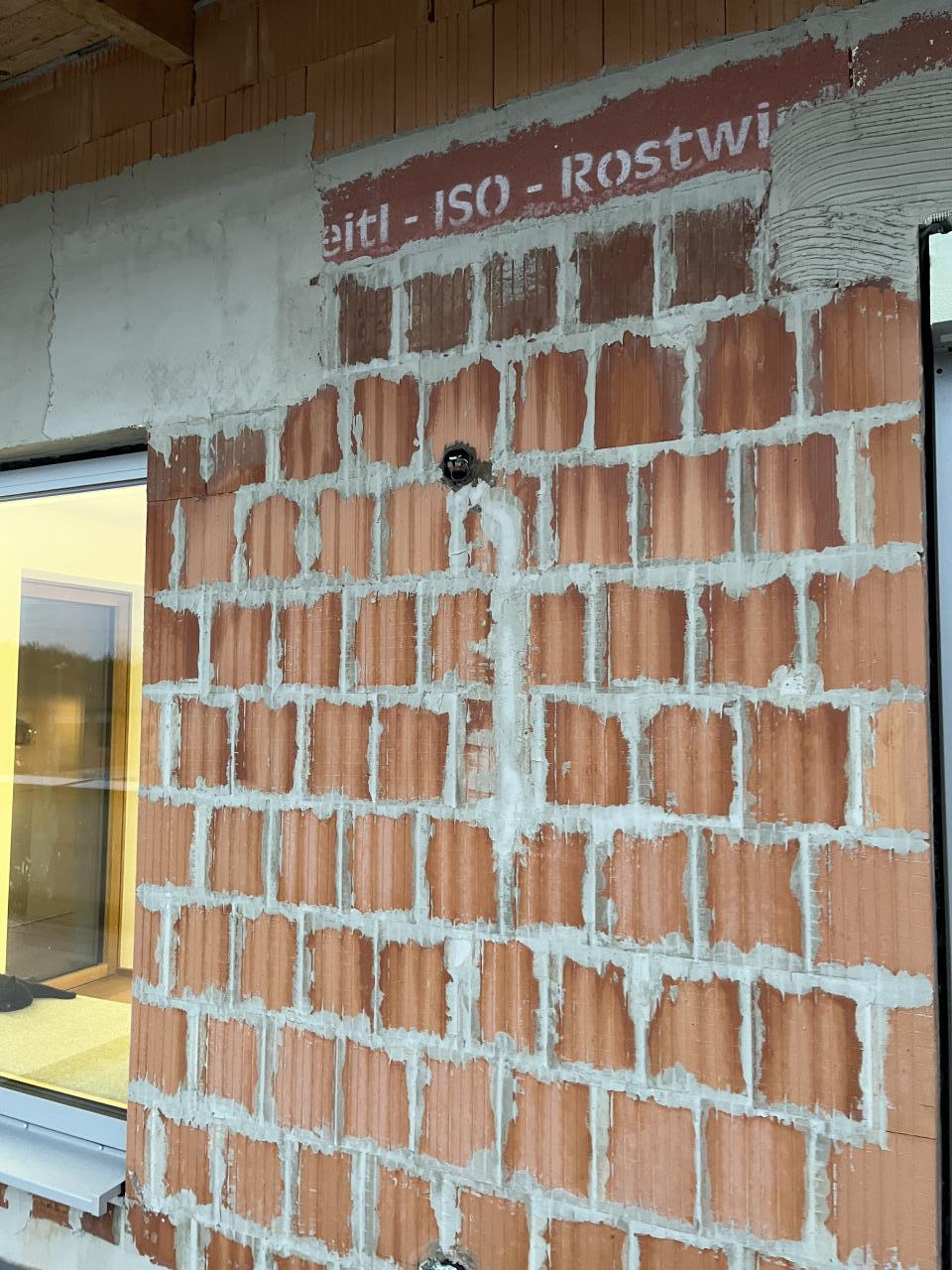

Hallo Forumsgemeinde,
mir ist heute die starke Rötung der letzen Schar vor der Betondecke aufgefallen. Die Feuchtemessung zeigt massive Feuchtigkeit im Außenbereich. Innen ist alles trocken. Da die Feuchtigkeit im Regen geschützten Bereich am stärksten ist kann es nicht vom Regen kommen. Der Bau ist bereits im 3ten Jahr, seit 8Monaten bewohnt, seit über einem Jahr beheitzt. Die Betondecke ist mit 40cm Zellulose gedämmt. BKA und KWL KWL [Kontrollierte Wohnraumlüftung]. Blower Door wurde nach Innenputz gemacht.
Ich habe keine schlüssige Erklärung bitte euch daher um Expertise.
p.s es zieht sich beinahe ums ganze Haus

Auch wenn der Blower Door Test OK ist, kann es zu massiven Zirkulationen innerhalb des Ziegels kommen (obwohl es mich etwas wundert). Wie schaut die Innenseite aus, wurde da viele Löcher gebohrt bzw. sind da ev. viele (undichte) Steckdosen? 25er Wand?

Hallo
Bei uns tritt dies an manchen Stellen auch auf. Ebenfalls regengeschützter Bereich.
Innen trocken, außen deutlich dunkler. Woher es kommt weiß ich nicht, wobei es nur jetzt im Winter ist. Sommer und Herbst war nichts zu sehen (auch bei tagelangen Starkregen).
Nehme an, es hängt mit der Luftfeuchtigkeit / Temperatur zusammen.
Hab letztens auch einen Rohbau gesehen, bei dem das gleiche zu sehen war. Ebenso unter Dach.

Hallo, die elektrischen Dosen wurden von mir abgedichtet - schließe ich daher aus. 50er Ziegel. Von außen dürfte auch nicht viel kalte Luft reingehen da die Ziegel Fugen verspachtelt wurden.

Da du aber den geklebten 50er hast kann es trotzdem leicht sein, dass irgendwo eine Undichtheit - auch z.B. im Bodenbereich, wie bei einer Steckdose oder andere Verletzung des Innenputzes - feuchtwarme Luft aus dem Innenbereich in den Ziegel gelangt und dank (ich nehme an) unvollständiger Verklebung der Ziegel (Dünnbettmörtel würde ich dann ausschließen) innerhalb der Wand bis unter die Betondecke zirkulieren kann, wo sie dann als Kondensat ausfällt.
Ist nur eine Theorie, könnte aber sein.
EDIT: Wenn beim Blowerdoortest keine Auffälligkeiten diesbezüglich waren spricht das gegen meine Theorie. 🤔

Hallo, danke ds50 für deinen Input. Hoffe du hast recht - dann würde der Außenputz, der im Sommer gemacht wird, ja helfen. Weiß jemand ob bei einer KWL KWL [Kontrollierte Wohnraumlüftung] ein leichter Unterdruck oder Überdruck anzustreben ist?

Du könntest auch mal versuchen ein Leck in dieser Wand zu finden:
https://www.amazon.de/Arctic-Hayes-ARC333113-arc333113-Rauchstifte-Set-orange/dp/B009BUDDHM?th=1/?tag=showlowestprice-21
Speziell bei den niedrigen Außentemperaturen jetzt sollte es möglich sein.

kann es sein, dass die Leitungsführung damit zu tun hat?

@Deep: Danke guter Tip. Ich habe einen Flow Meter (Heissdraht) ev kann ich mit dem schon was sehen.
@alv123: müsste eigentlich egal sein wenn der Innenputz "dicht" ist
