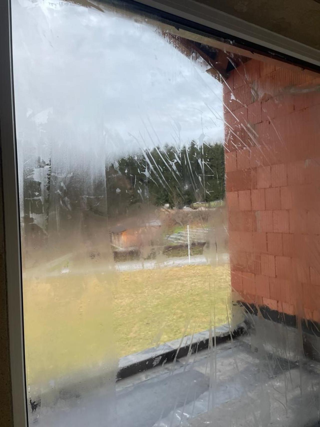

Kann mir da jemand helfen, oder hatte schon jemand mal diesen fall?
Rückstende von der Abdeckfolie an den Fenstern.
2024/2024010650775.jpg

Etikettenlöser könnte helfen. Wir haben's mit Spiritus bzw. Glasreiniger entfernt, hat auch geklappt.

Wie lang war denn die Foliebzw Klebeband drauf? Ich würde den fragen, der es abgeklebt hat. . Sieht für mich nach viel Arbeit aus. Aber ein gutes Mittel um Kleberückstände zu entfernen ist Orangenöl

Zuerst klären, wer dafür verantwortlich ist.
Wenn die Verantworung bei Euch liegt, Innotec Bond Remover.
Beim Reinigen auf die Fensteroberfläche acht geben!

Oje, wurde abgezogen bei kalter Witterung oder?
Wennst es selber machen musst würde ich als chemiker hier isopropanol (bzw. 2-propanol, meist hauptbestandteil von reinigungsbenzin) verwenden allerdings vorher den rahmen abkleben sollte was daneben gehen und jedenfalls gut lüften, nicht rauchen dabei und kleinflächig auftragen.
Eventuell vorher noch fensterhersteller fragen ob ok

Danke für die Tipps, es hate immer 15 gran im Haus kann es nicht von der Kälte kommen. Werde es mit euren Mitteln versuchen und euch Rückmeldung geben.
danke euch,
