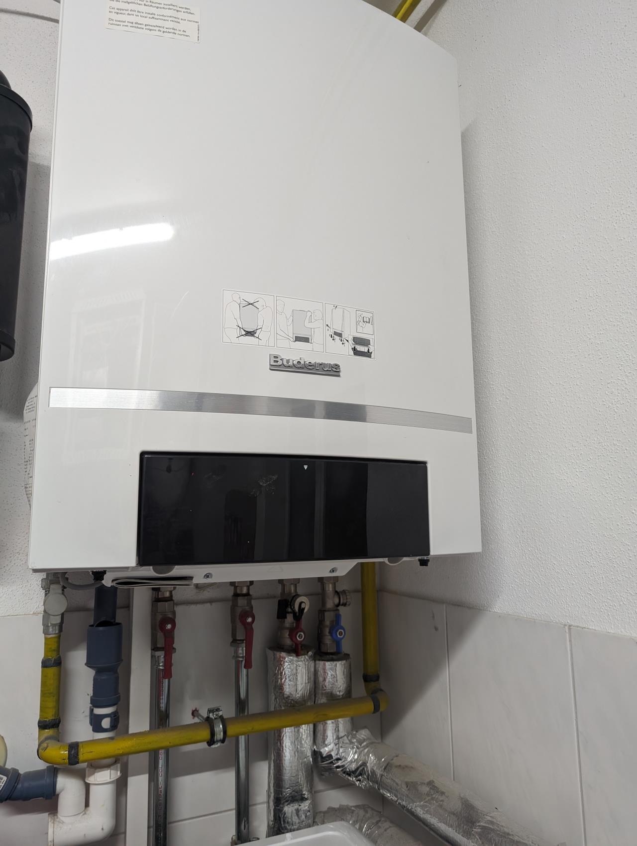

Wollte mal kurz über eure Meinungen erfahren, ob es sich lohnt die Gasheizung von Jahr 2011 durch eine Wärmepumpe zu ersetzen. Bin kein Freund von neuer Heizung, dachte aber eher an Kühlung mit WP WP [Wärmepumpe] im Sommer...

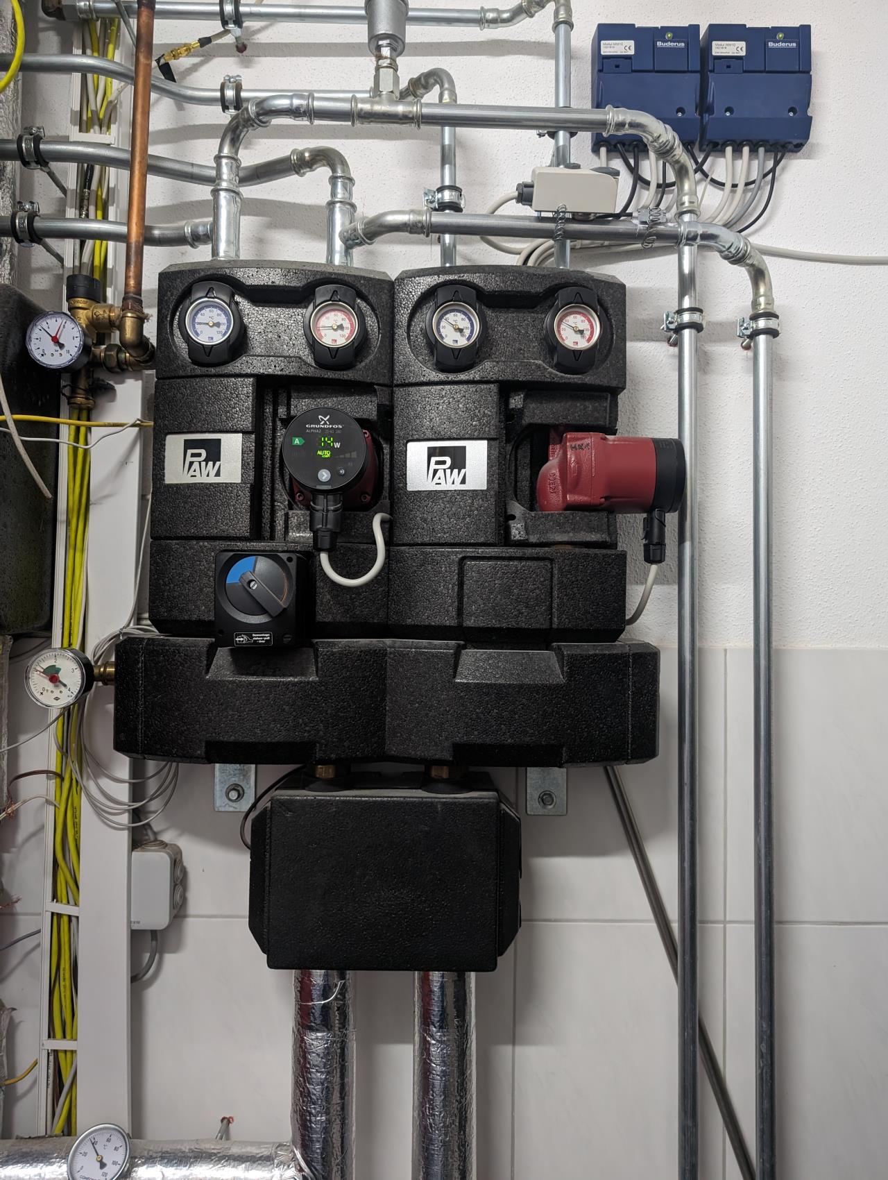

Haben ein 15KW Buderus modulierendes Brennwertgerät mit 2 HK. HK1 ist das Badheizkörper und der zweite HK ist die Fußbodenheizung für 145m². WW kommt von Solar mit 8m² Kollektorfläche.

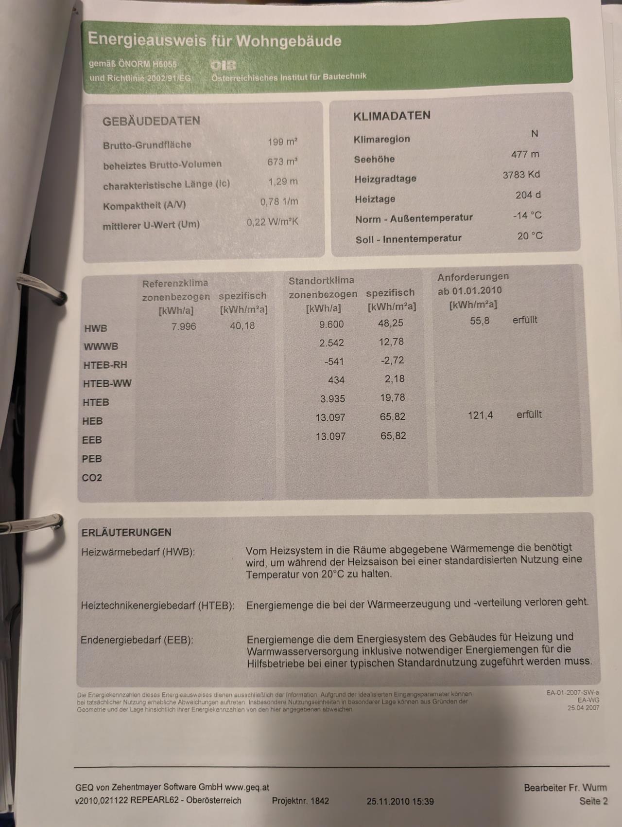

Aktuell stört uns der Gaspreis nicht, da wir auch nur 5500 KW/h brauchen.
Hab Fotos vom Technikraum mit Mischer und Brennwertgerät gemacht. Wie schätzt ihr den Installationsaufwand vor, wenn man den Brennwertgerät mit WP WP [Wärmepumpe] ersetzt. Kann da ein Großteil der Installation wie Mischer und WW WW [Warmwasser] Anschluss bei Boiler stehen bleiben?

Ist eine Sole WP WP [Wärmepumpe] oder Grundwasser WP WP [Wärmepumpe] gegenüber LWP LWP [Luftwärmepumpe] übertrieben, wenn man nur 5500 KW/h braucht? Dazu kommt noch 1,5 bis 2m³ Brennholz.
Für den Sommerbetrieb haben wir eine 10 KWp KWp [kWpeak, Spitzenleistung] PV Anlage + 10KW Speicher.
