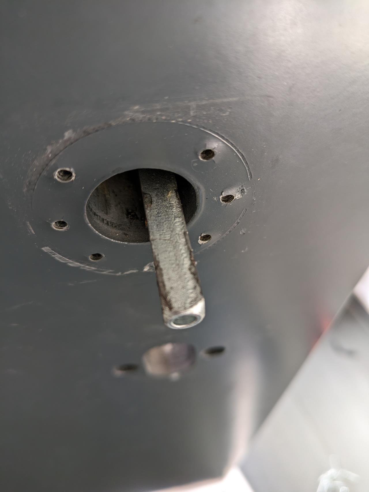

Werter Kollege, normal ist in dem Loch vorne eine Madenschraube mit Innensechskant drinnen die den Vierkant mechanisch verriegelt. BG |

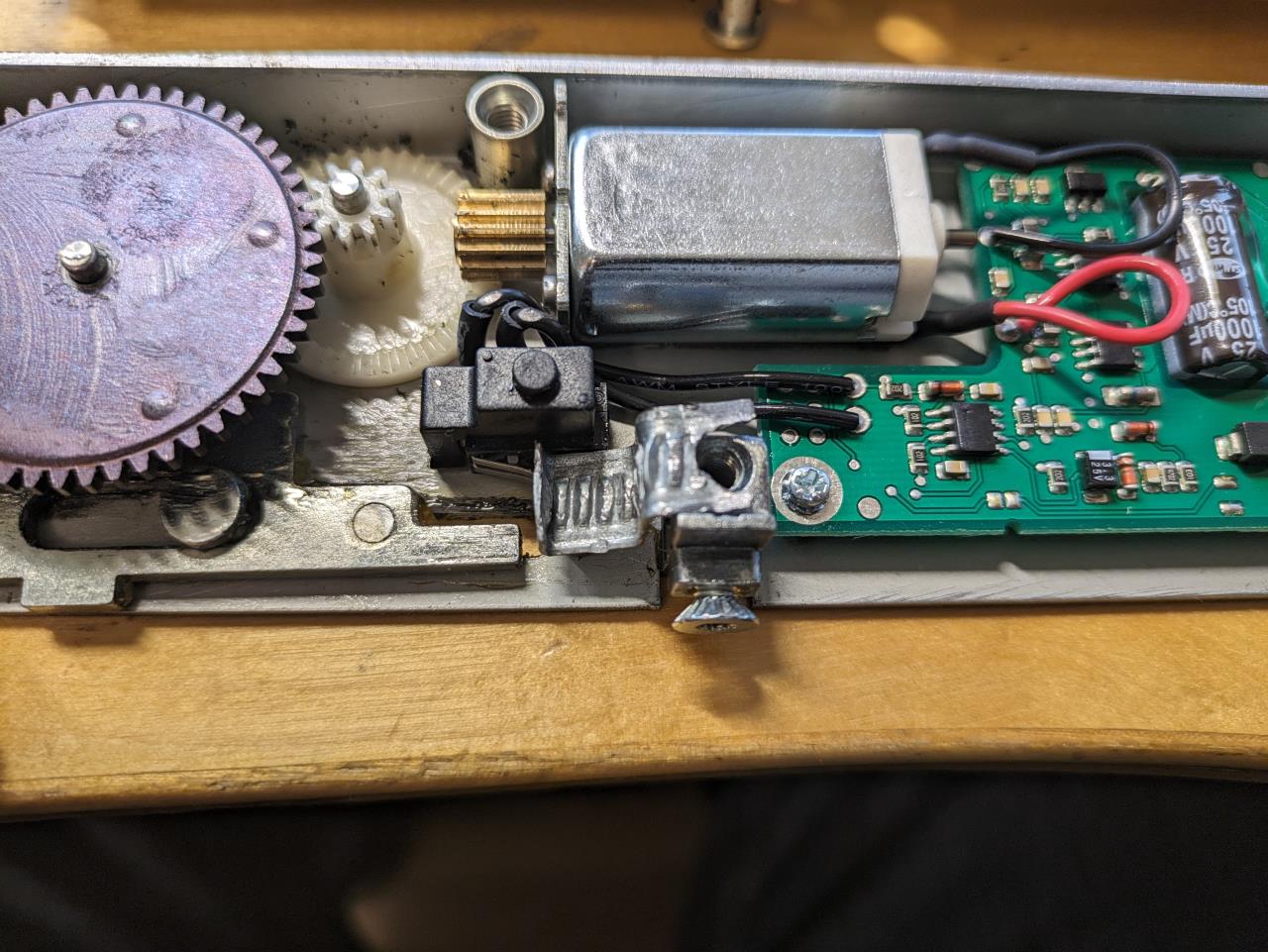

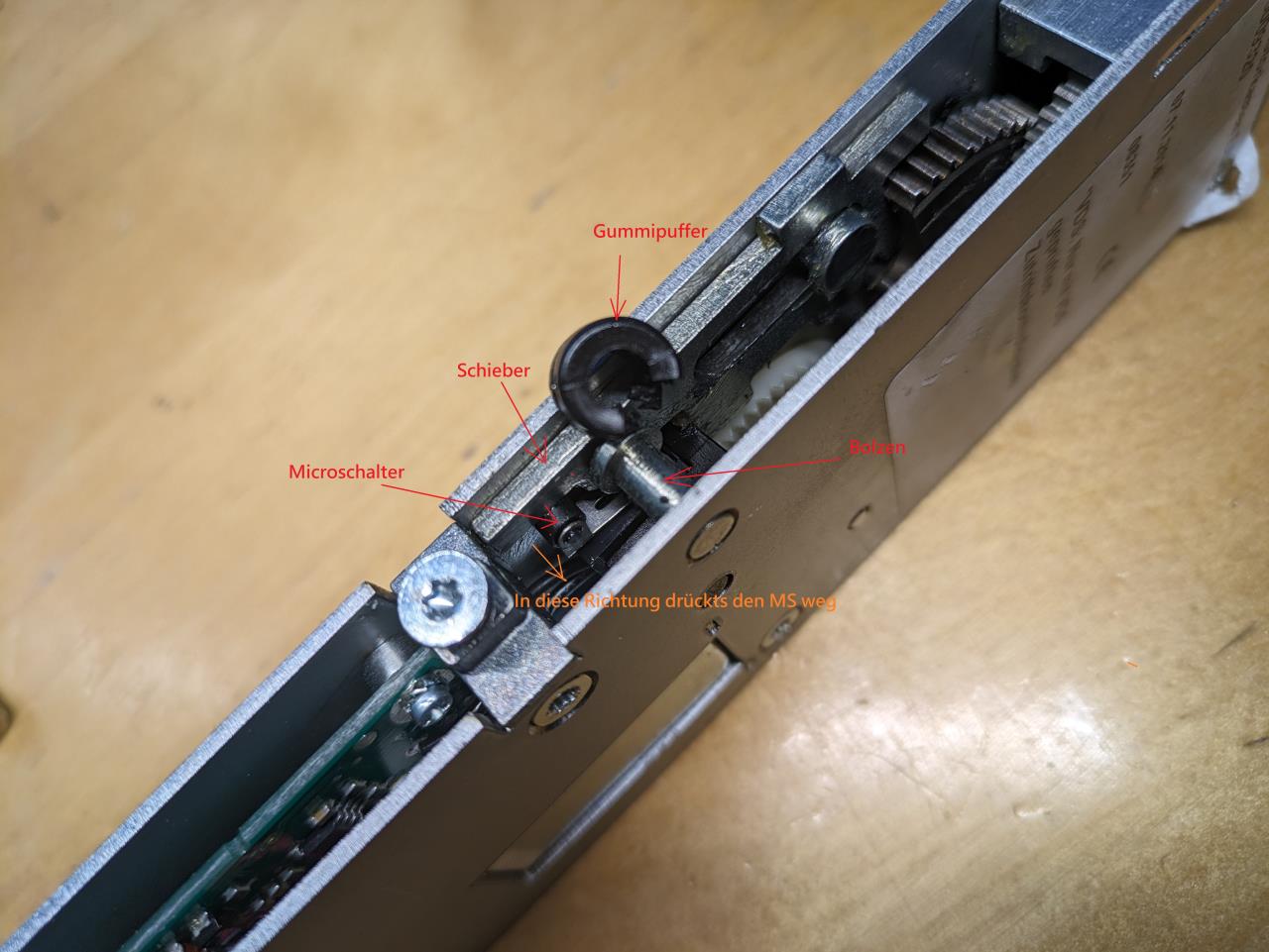

Hello! Danke für die erste antwort, vorne drinnen war genau diese Schraube, die hab ich vorher schon weggemacht gehabt, der Vierkant ging dennoch nicht einfach raus. Aber ich habs anders hinbekommen, Ich hab einfach das Schloss vom Band abgeschraubt, hab mich das anfangs nicht getraut weil ich Angst hatte irgendwas zerfällt dann in X-Teile - dem war auch so aber ich konnte es wieder korrekt einsetzen Nun hab ich das Motorschloss geprüft, hier hat sich ein Gummipuffer abgenutzt und ist im Getriebe gelegen. Bin mir nicht sicher ob dieser Gummipuffer nicht den Mikroschalter in Führung gehalten hat weil aktuell ist es so, dass wenn der Schieber sich bewegt und den Microschalter betätigt dieser teilweise seitlich weggedrückt wird und somit nicht betätigt wird. Hier brauchts jetz irgend eine pfiffige Lösung ... Extra den 3D Drucker anwerfen möchte ich vermeiden da das Teil erst gezeichnet werden müsste Vielleicht hat jemand eine zündende Idee ! ![]() LG |

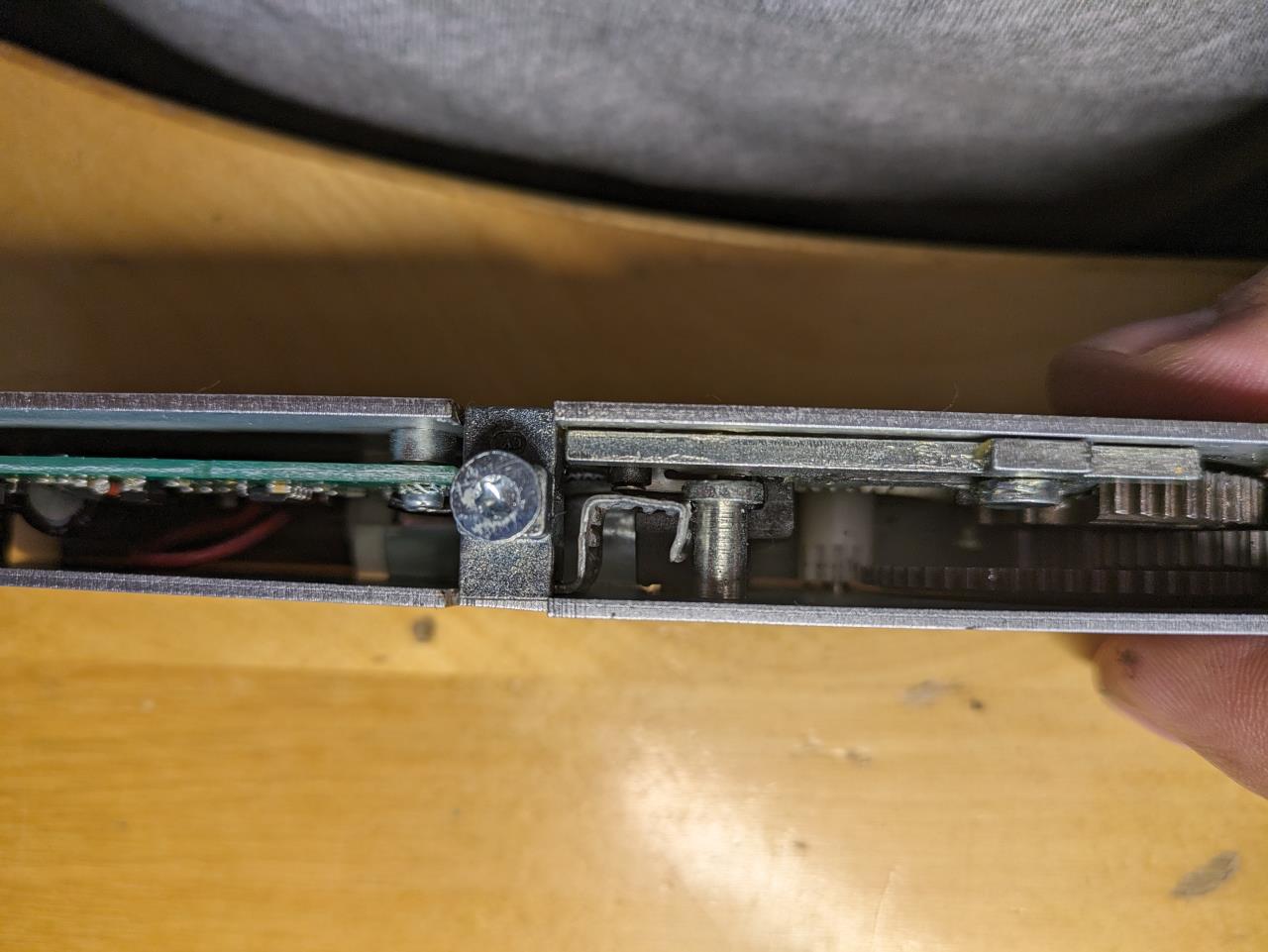

Problem solved: Ich hab mir einen Metallstreifen (in meinem Fall von einer Schlauchschelle) zu einer Führung gebogen und diesen beim Gehäuse zusammenschrauben mitgeklemmt. Könnte ein etwas dünneres Metall sein, aber ging ganz gut. Türe funktioniert wieder! |
