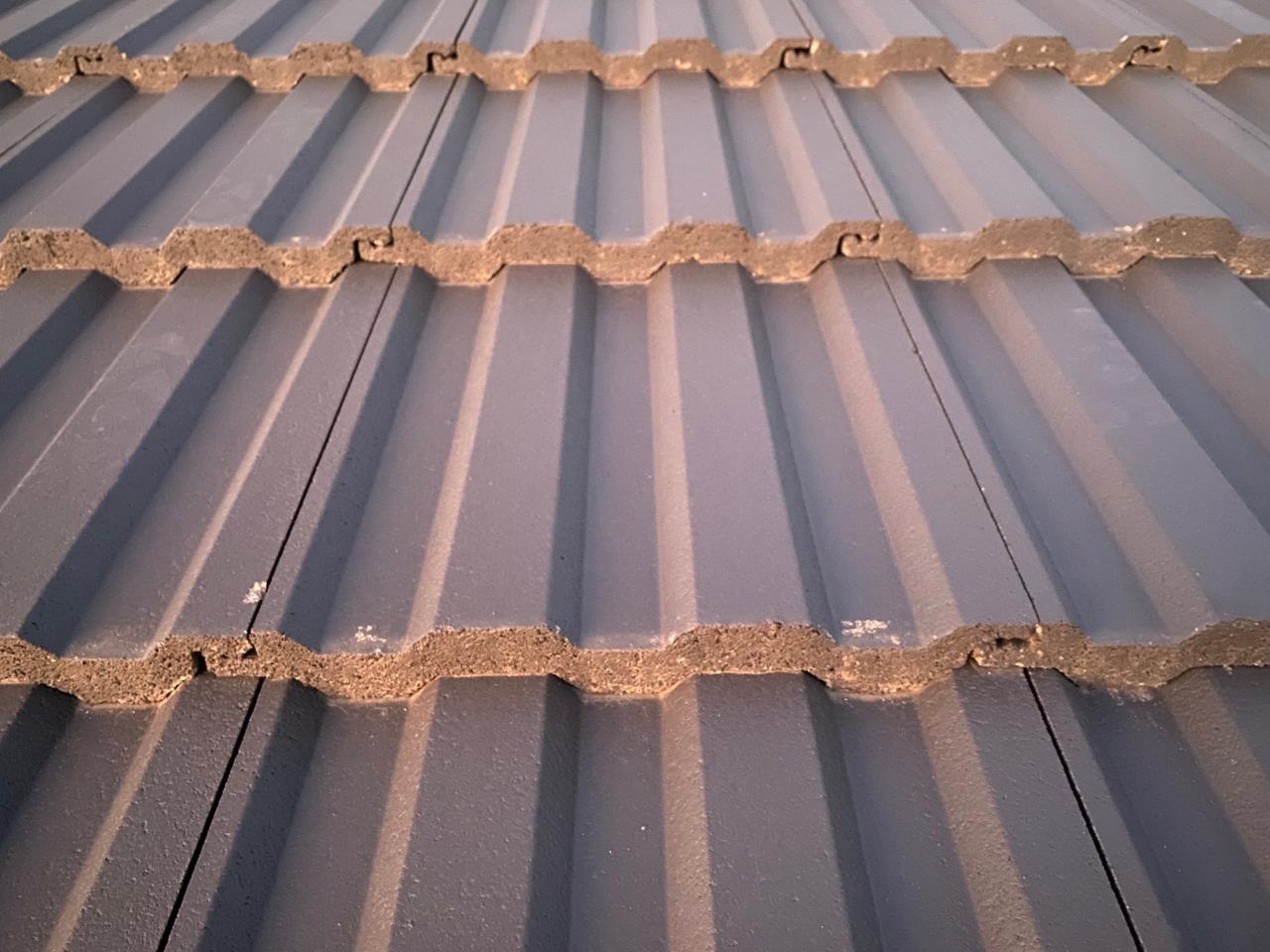

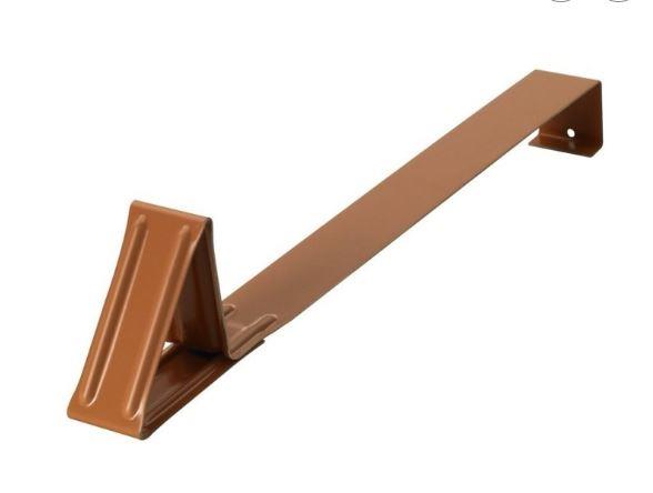

ich würde gerne bei meinem Walmdach (Eternit Ziegel) Schneenasen nachträglich montieren.
Gibt es einen Hack wie man diese montiert? War gestern mal am Dach und musste feststellen das sich die Ziegel recht schwer nach oben heben lassen damit man den Bügel reinschiebt da sie ineinander liegen.
Bin für alle Tips dankbar emoji!

Hast du hochschieben statt hochheben versucht?
So wurde das bei uns bei der PV-Montage gemacht (haben das gleiche Dach).
