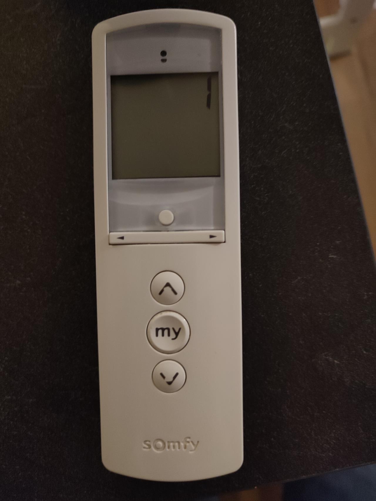

Wir haben im Erdgeschoss Rolladen mit Somfy Motoren verbaut. Mit der RTS 16 pure Fernbedienung hatten wir die Fenster 1-7 jeweils einem Kanal 1-7 zugewiesen. Diese hängen im EG alle auf einer Sicherung.
Nach dem Stromausfall vorige Woche hat es mir einige Einstellungen (Endlagen falsch) über den Haufen geworfen, wodurch ich einen Reset über doppelte Spannungsunterbrechung (2-10-2s) gemacht habe, wodurch sich die Endlagen wieder behoben haben, aber jetzt hat es mir auch die Kanäle auf der Fernbedienung zusammengewürfelt.
Ich habe jetzt auf Kanal 1 eine Gruppe mit R1 und R7 und auf Kanal 3 eine Gruppe mit den restlichen Rolläden. Ich weiß wie man einzelne Löschen/Hinzufügen kann, ich finde aber keine Möglichkeit wie ich so eine Gruppe auflösen kann? Ich kann diese Rollos nicht mehr einzeln ansprechen.

Falls jemand mal eine Lösung braucht, ohne aufwendig die Stromzufuhr eines jeden einzelnen Motor abzuklemmen:
Den Somfy Funksensor in Alufolie oder anderes Material wickeln, kleine Öffnung oben lassen. Damit nahe zum entsprechenden Somfy Motor gehn und die PROG Taste drücken. Mit etwas Glück wird das Signal durch die Alufolie genug abgeschottet um nur den einen Motor anzusprechen. Nun den Kanal wählen wo er platziert werden soll. Hat bei mir gut funktioniert.
