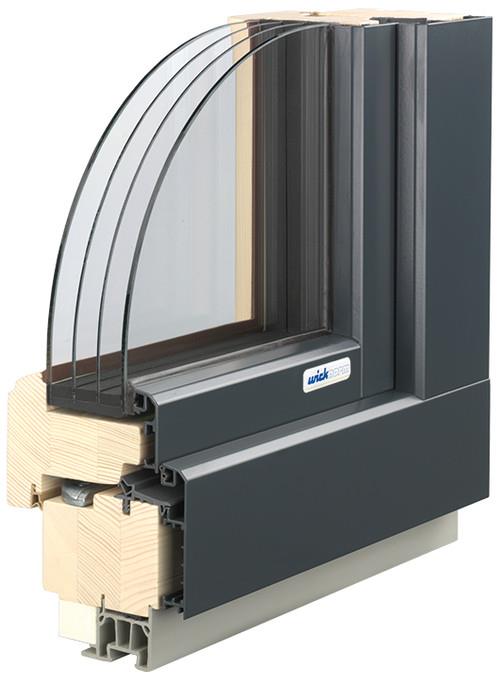

Hallo Leute,
Kann mir eventuell  jamand sagen um welche Dicjhtung (Typ) es sich handelt.
MFG
  •  Miko989120
15.12.2023  (#8)
2023/20231215608395.jpg
