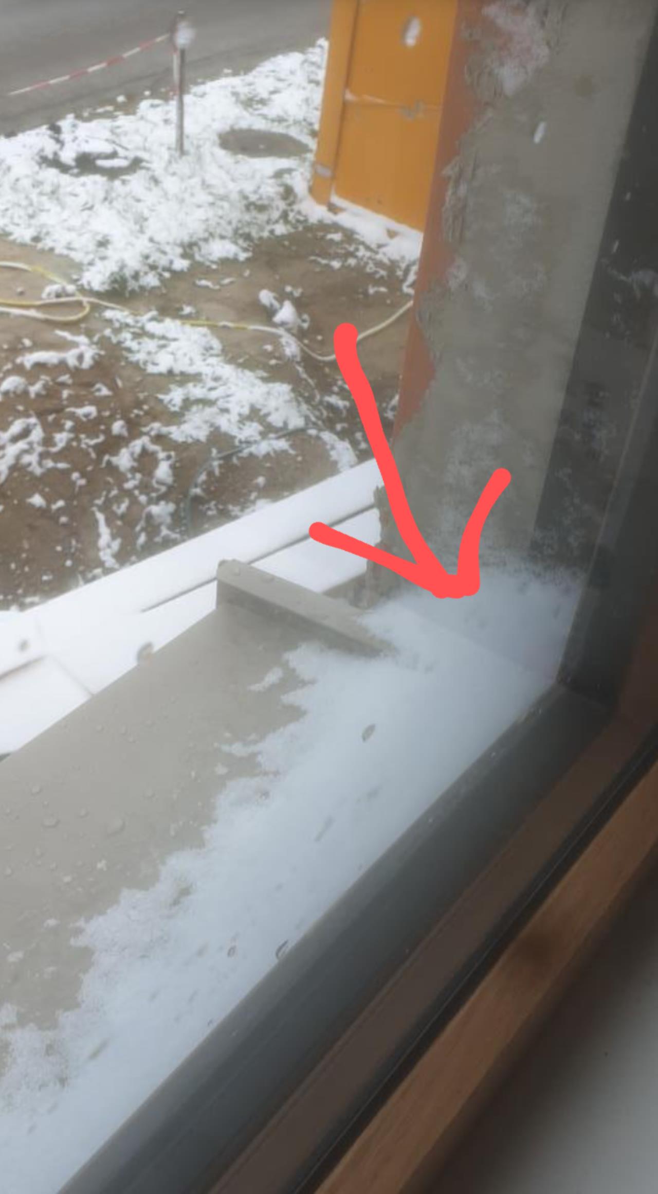

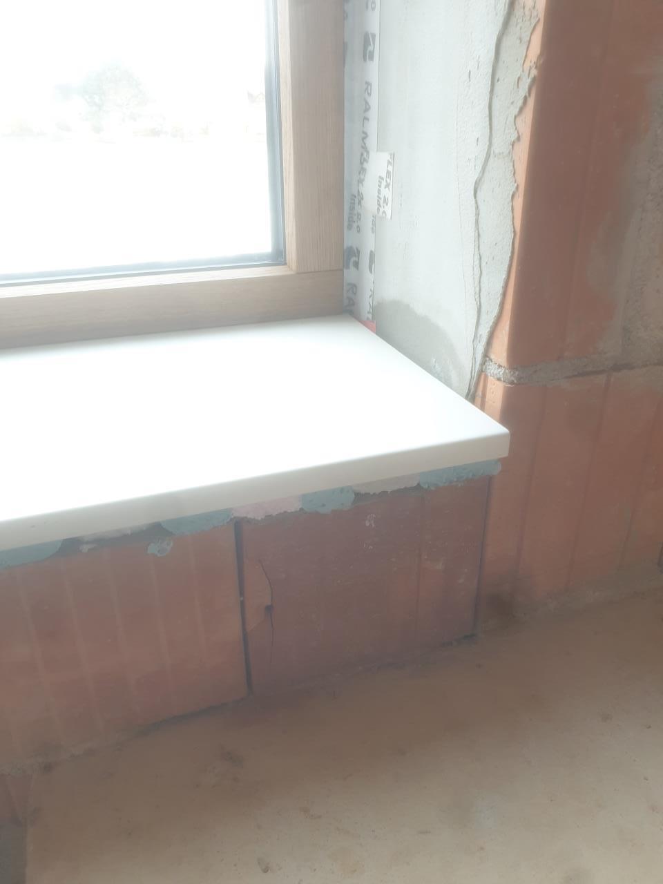

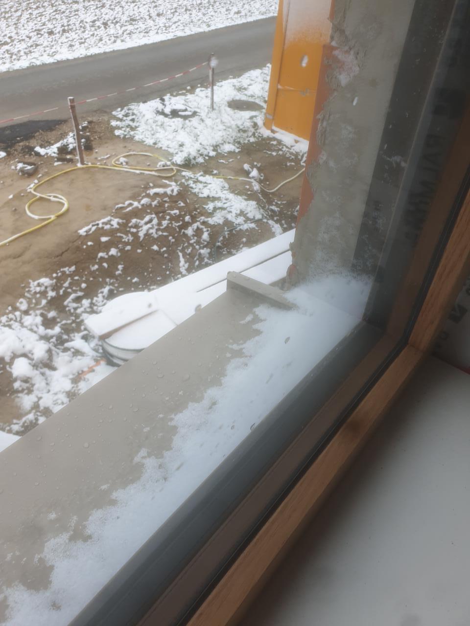

Bei unserem Neubau wurden vor 2 Wochen die Fenster inkl Bänke innen und außen montiert.
Mit dem ersten Schnee vergangene Woche, wurde dann bei einem Fenster dieser feuchte Fleck sichtbar. Ausrichtung ist NW, genau im Eck bleibt hier der Schnee liegen, also sicher eine hohe Feuchtigkeits-Belastung hier.
Auskünfte bisher:
  • 'da darf nix rein, jedenfalls reklamieren.'
  • Putzer: Probleme mit Kompriband außen, gehört nachgearbeitet.
  • Monteur: Solange Fassade nicht drauf, wird es nie ganz dicht sein. Vorschlag: über Kompriband spachteln.
  • Weiterer Lösungsvorschlag, problematisches Eck provisorisch zum Überwintern überkleben.
Was meint ihr dazu?
Fotos von außen kann ich nachliefern, wenn notwendig.
2023/20231201492257.jpg
2023/20231201664727.jpg
  •  Bauherrjoe
1.12.2023  (#1)
Das Wasser rinnt dir zwischen Fensterbank und Laibung rein.
Wird sich mit dem Außenputz erledigen.
Zur Abhilfe: Schnee weg. Irgendwas hinkleben um das Wasser abzuleiten. Stück vom Müllsack?
