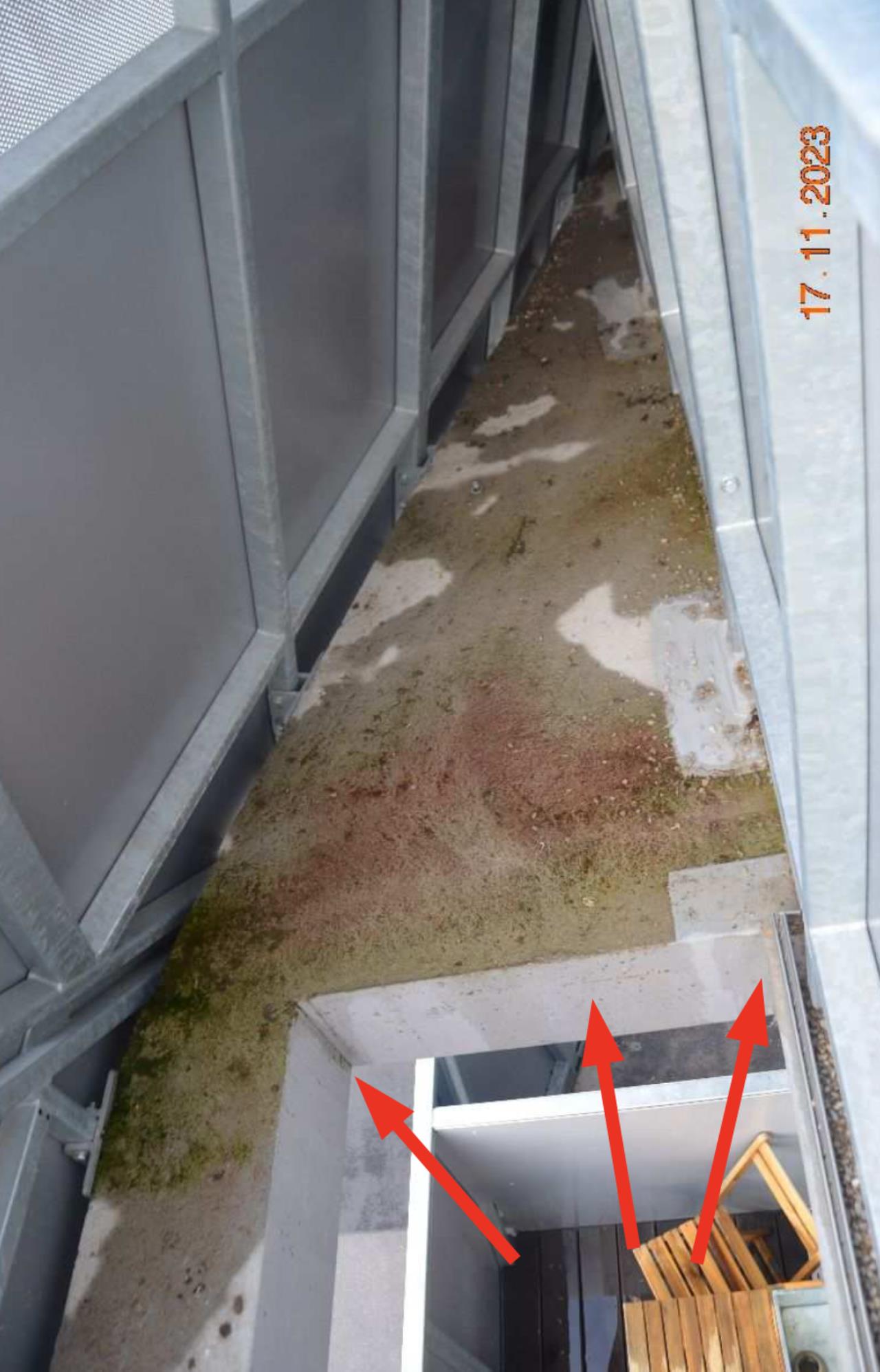

wir haben die Situation einer frei auskragenden Balkonplatte aus 20 cm starkem WU-(Ort-)Beton, aufgehängt mit Isokörben. Diese Balkonplatte ist frei bewittert und nicht abgedichtet und wurde mit Betongüte B3/XC4 ausgeführt.
Gemäß Önorm B3691 (oder gibt es noch eine andere?) darf auf eine Abdichtung nur bei Fertigteilen aus WU-Beton verzichtet werden. Ist das wirklich so, oder übersehe ich hier etwas?
Es dringt ja immer etwas Feuchte in den Beton ein. Ist hier im Laufe der Jahre mit Abplatzungen zu rechnen (Frostbereich), oder ist alles ok?
Danke für eure Hinweise!

Ja das sagt der Hausverstand: Gefällebeton mit Abdichtung; bei uns hat sich der Architekt etwas ausgesponnen und frei bewitterte, nicht begehbare 'Designelemente' aus (WU-)Beton (frei bewittert) ausgeführt, ohne Gefälle...nur hinten auf der Gebäudekante mit Hochzug; ob es bei WU-Beton Abplatzungen bei Frost geben kann ist unklar, da dieser ja gem. Önorm frei bewittert werden darf...

gibts hierzu vielleicht fotos / pläne?

Ja, siehe Foto.
2023/20231130122259.png
