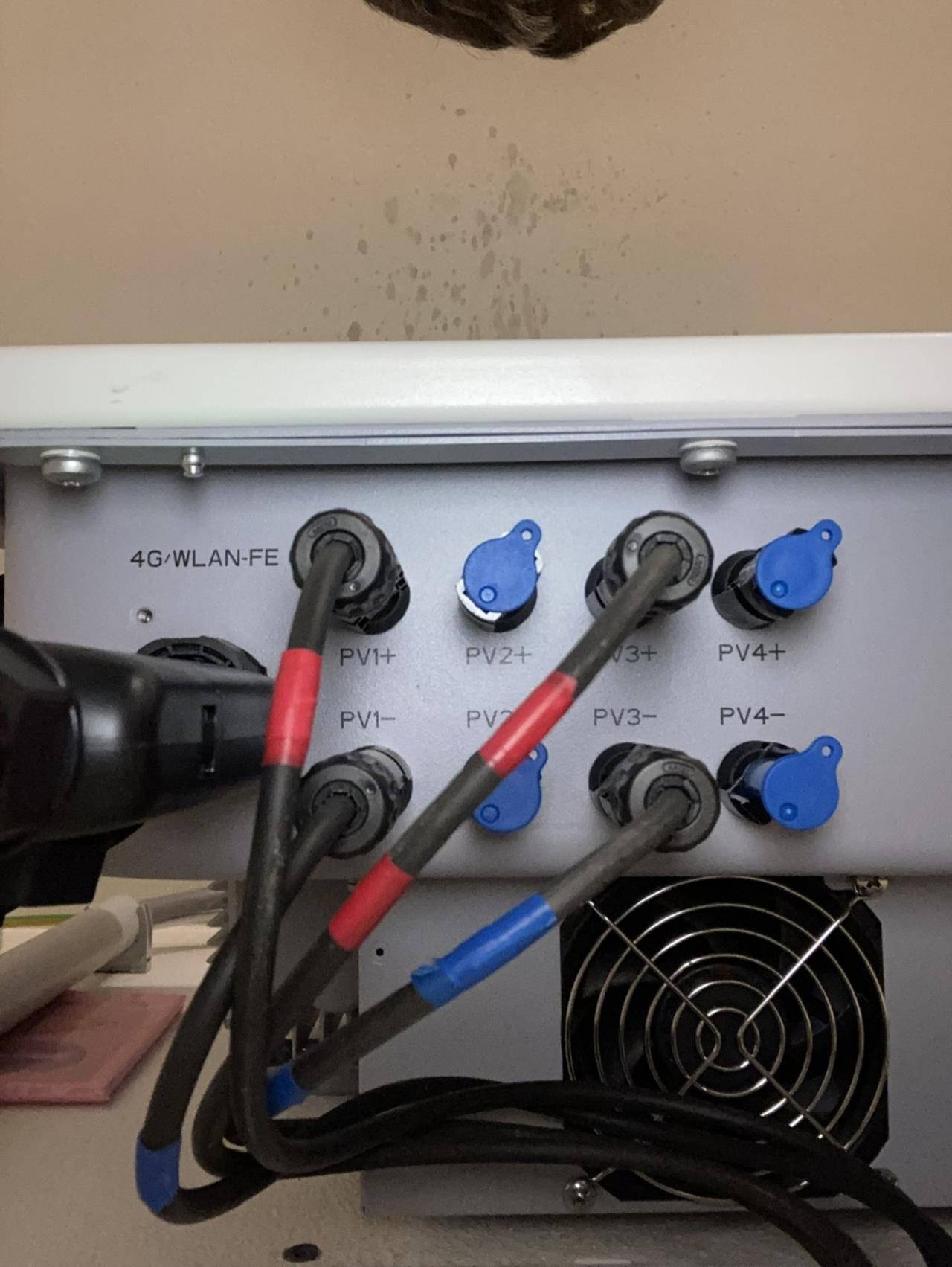

Hallo allerseits,
seit Donnerstag stolzer Besitzer einer 16kWp Anlage.
Ausrichtung sieht folgendermaßen aus:
14 Module Ost
14 Module West
10 Module Süd(ost)
habe nun, da ich mir nicht sicher war ob denn die momentane Ausbeutung nicht zu niedrig ist den wechselrichter mal genauer angesehen(Huawei sun 15ktl) und siehe dort sind nur zwei Eingänge angesteckt, sprich wurden nur 2 Strings gemacht. Also ost/west auf einen String gelegt.... hab aber schon vorm termin gesagt ich möchte die beiden seiten parallel schalten, also für mich war klar das sie die auf zwei strings aufteilen und dann auf einen mppt eingang schalten? Wie hoch ist da nun der Verlust im gegensatz zu einer richtigen verschaltung(2strings 1mppt)? Zu vernachlässigen oder sofort reklamieren? Dachneigung beträgt 35 grad falls das wichtig ist.
bitte um hilfe!

Gratulation zur neuen Anlage erstmal!
Zwei Dinge würden mich stören.
1. Über 26A auf einer Leitung (hoffe wenigstens 6mm2).
2. Kein Monitoring wie sich die Ströme wirklich aufteilen d.h. welche Seite grad wie performt.
Bei bewölktem Wetter kannst du sehr gut die Leerlaufspannung vergleichen zwischen den 14er und den 10er Strings.
Achtung: PV1+PV2 bzw. PV3+PV4 sind innen parallel d.h. haben immer die gleiche Spannung aber getrennte Stromsensoren.
Habe auch den 15KTL und PV1 und PV2 parallel und den dritten String auf PV3.
Stell noch ein paar mehr Fotos der Elektro-Installation und auch Aufdach-Installation und Verkabelung ein - den Profis fallen sicher noch viele Dinge auf...

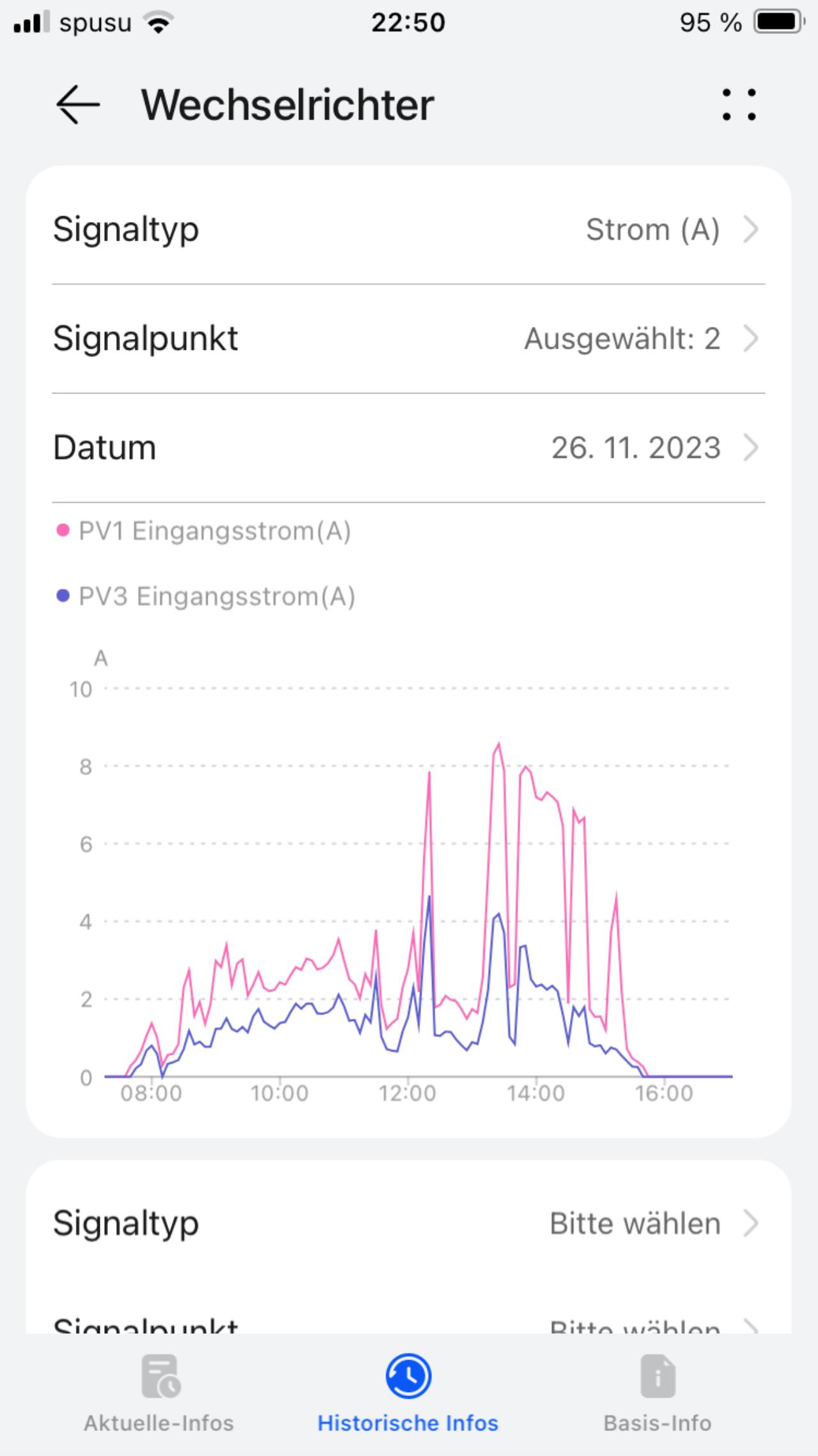

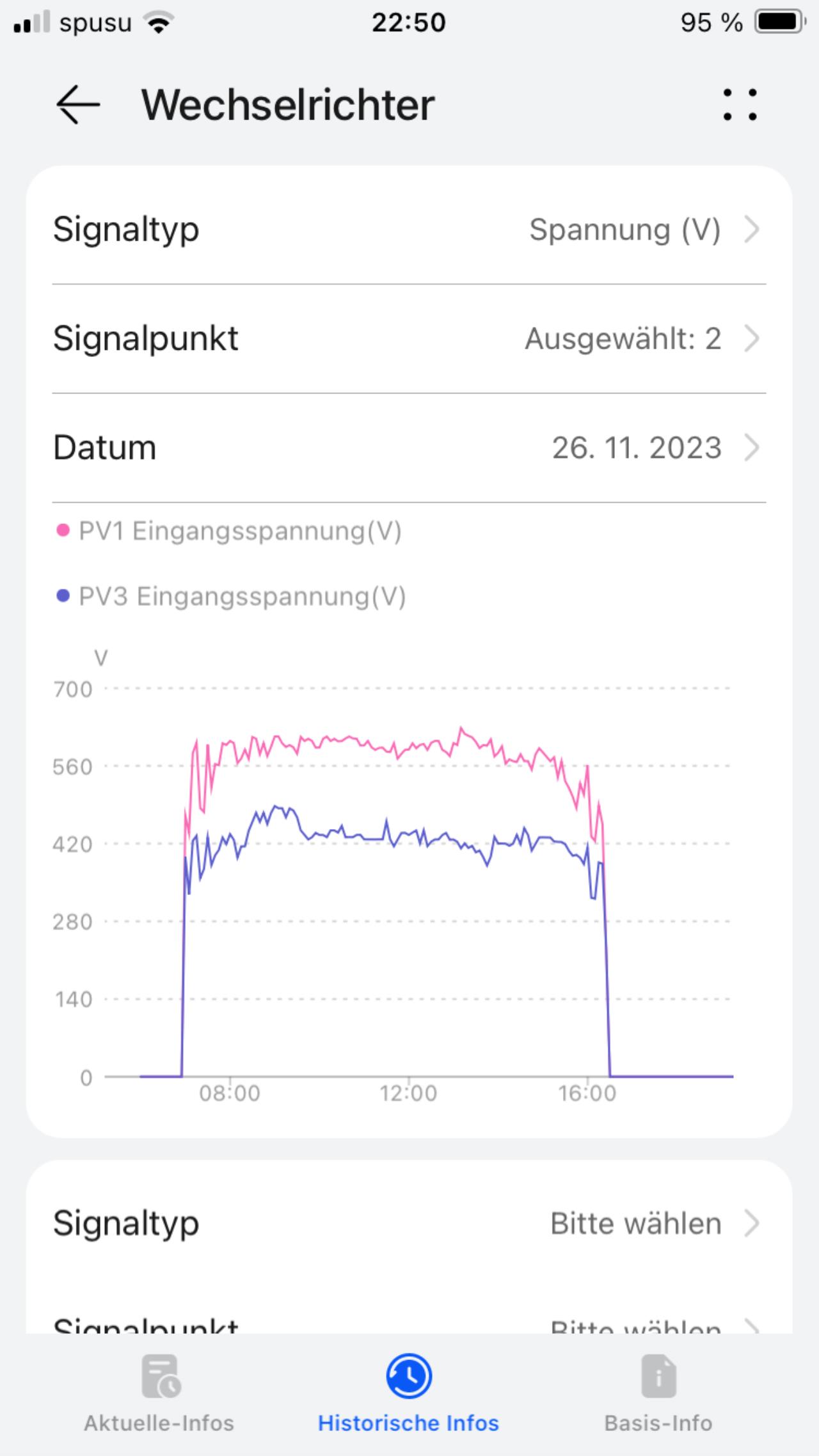

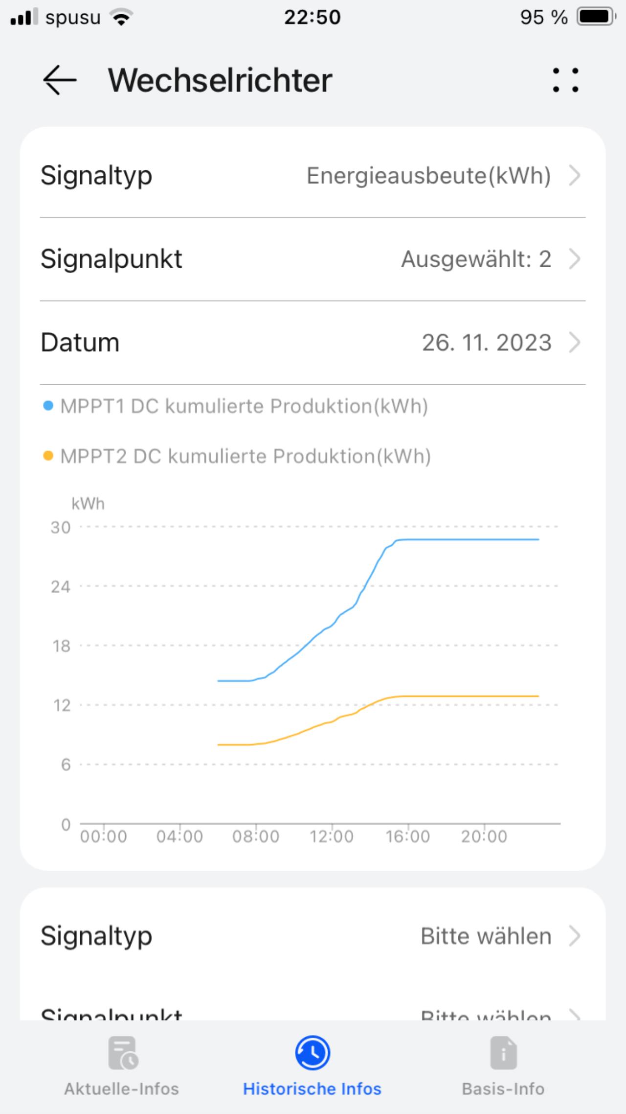

2023/20231126187278.png
2023/20231126892292.png
2023/20231126162219.png
Danke schonmal, also bin was das thema elektroinstallationen betrifft absoluter blindgänger, aber ich stell mal das monitoring von heute rein. Insgesamt hat die Anlage heut 18,21 kWh produziert. Ist das im rahmen bei meiner größe? Anlage steht in Eisenstadt, wetter heute eher bewölkt mit sonnenfenstern. Module sind trina vertex s 425.
das mit dem monitoring find ich auch eher bescheiden bei der huawei app, aber ok.
Du hast aber deine parallelen strings auf pv1 und pv2 aufgeteilt?

Anhand der Eingangspannungen (PV1 = ca. 1,4 x PV2) und Eingangsströme (PV1 = ca. 2 x PV2) lässt sich schließen dass die Anlage wie beauftragt errichtet wurde (O/W parallel an PV1 und S an PV2). Bei einer Serienschaltung von 28 Modulen O/W hättest du bereits bei den jetzigen Temperaturen Eingangsspannungen von über 1000 V.
Erfolgte die Parallelverschaltung eventuell bereits beim Dacheintritt am GAK GAK [Generatoranschlusskasten] oder bereits am Dach? Dann hat man sich einfach erspart ein Stringkabel nach unten zu ziehen. Allerdings ist bei dieser Leistung auch ein 4 qmm Solarkabel bis zu einer Leitungslänge von überschlagsmäßig 200 m auch OK.
1,12 kWh/kWp sind am einem Herbsttag mit nur sporadischer Nachmittagsonne vermutlich OK. Als Alternative hätte man je 5 Südmodule mit Optimierern an O und W hängen können an einen eigenen der zwei MPPTs MPPTs [Maximum Power Point Tracker].
