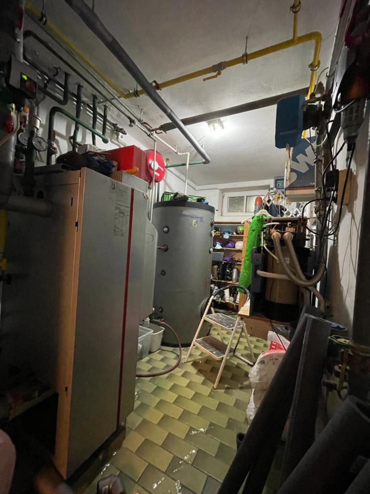

Ein Freund von mir hat einen riesen Gaskessel und keine Ahnung  wie man das Ding einstellt. Er würde gerne auf WP WP [Wärmepumpe] umstellen (bevorzugt LWP LWP [Luftwärmepumpe] weil RGK RGK [Ringgrabenkollektor] nicht möglich und Bohrung zu teuer). Er hat ein 70er Jahre Haus dass relativ gut saniert wurde (Vollwärmeschutz, Josko Fenster. Gut gedämmtes Prefa-Dach). Das Haus war ursprünglich ein Zweifamilienhaus. Er braucht aktuell 30000kWh Gas (inkl. kochen). 5 Personen Haushalt (4 "Frauen" + kleine Wohnung im Keller welche via AIRBNB regelmäßig vermietet ist). Er hat Heizkörper und FBH FBH [Fußbodenheizung] also zumindest 2 Mischkreise. Gibt es eine Anleitung/Tipps worauf man bei der Planung/Auslegung unbedingt achten sollte? Was muss bei dieser Konstellation unbedingt rein und was muss unbedingt vermieden werden. WW ist dort sicher ein riesen Thema. So sieht der Heizraum momentan aus...

Es gar nicht in erster Linie um die  Größe der WP WP [Wärmepumpe] sondern eher darum wie man es angeht. Das ist ja eine ganz andere Nummer als heispielsweise bei uns. Wie löst man sowas hydraulisch? Was muss auf jeden Fall gemacht werden, was darf gar nicht sein? Plan wäre ein kompletter Neuaufbau im Technikraum. Was macht man mit dem hohen Warmwasserverbrauch (4 Mädels plus Wohnung) - der ist hier sicher höher als der Durchschnitt

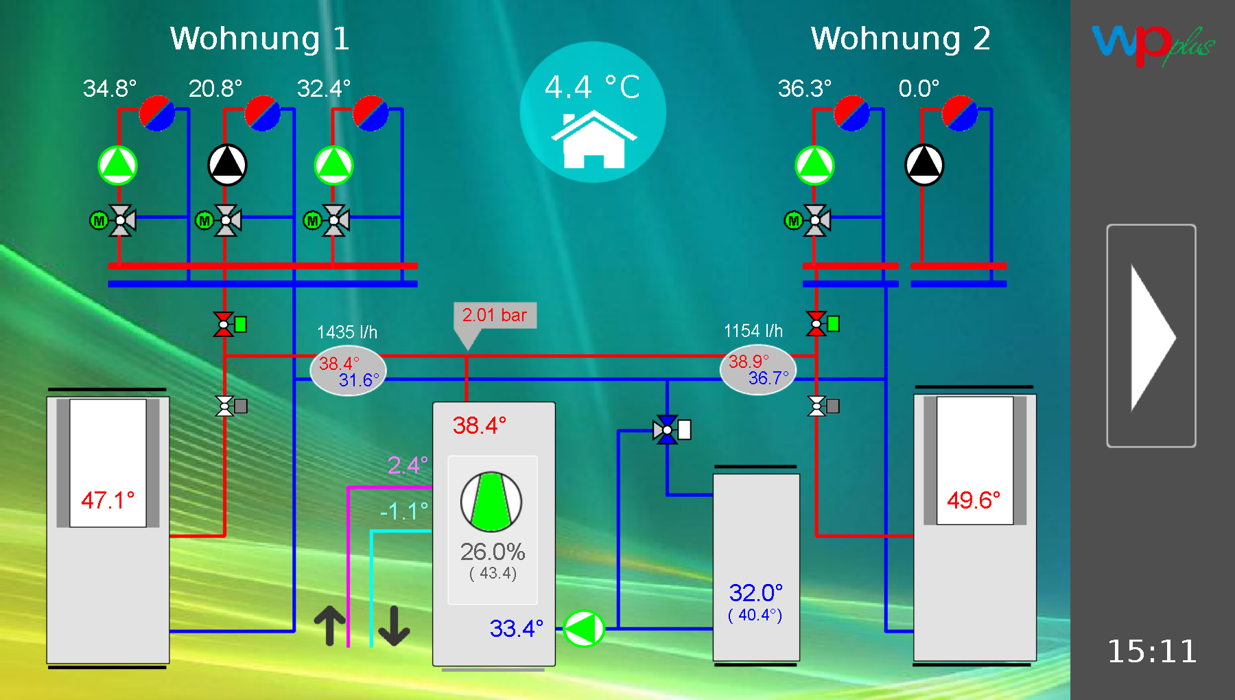

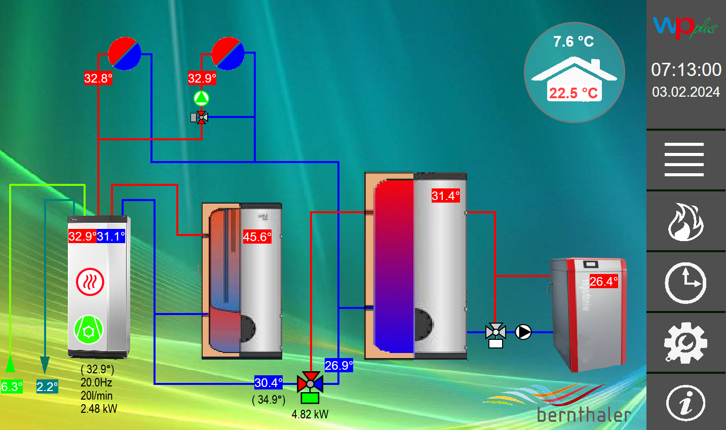

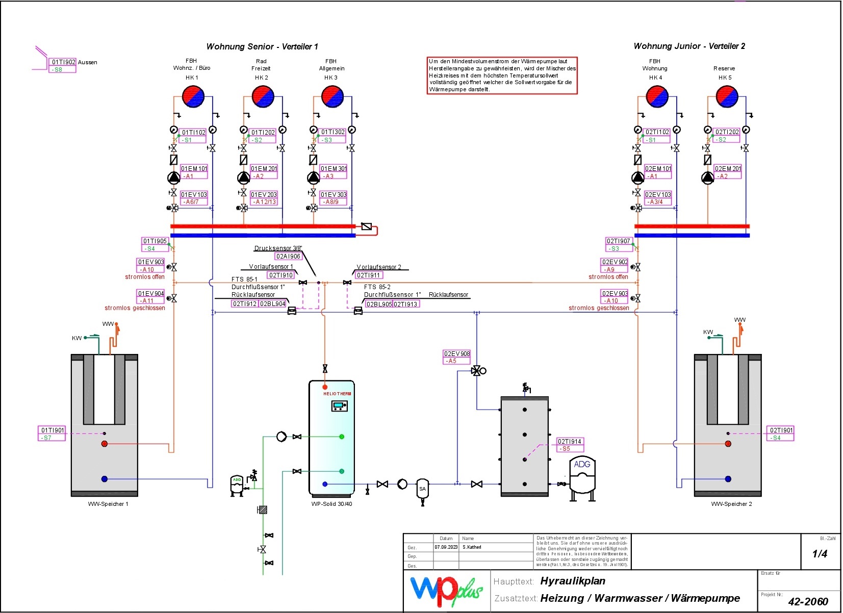

hier 2 beispiele als teaser, eine sehr komplexe umstellung eines 4-kanter bauernhofs auf 4 nutzungseinheiten, gewerblich und wohnnutzung, heizkörper und flächenheizung, wärmequelle fischteich...
es gibt 2 einliegerwohnungen, die sukzessive saniert und auf flächenheizung umgestellt werden sollen, 2 den haupteinheiten zugeordnete ww-speicher mit frischwassermodulen und ein kleiner reihenrücklaufspeicher da die 30kw wp führend auf den heizkörperkreis fahren kann.
der 'magic trick' dieser hydraulik ist daß trotz 5 gemischter kreise der mit der höchsten anforderung automatisiert von der regelung gleitend gefahren wird, die wärmepumpe also immer eine gesicherte abnahme und offene hydraulik hat.
2024/20240204797420.jpg
2024/2024020457486.png
der zweite screenshot ist aus der live visualisierung der anlage...
also auch solche extremen beispiele planen wir selbstverständlich ohne parallelen puffer.

Wie sieht sowas allerdings in einem stinknormale ehemaligen Zweifamilienhaus aus? Hier sind FBH FBH [Fußbodenheizung] (Vetlegeabstände wahrscheinlich 20cm und mehr, 40 Jahre alt), Heizkörper und Wandheizung (wurde bei der Sanierung gemacht um das ehemalige Stiegenhaus des Zweifamilienhäuser warm zu bekommen) gemischt. Haus ist saniert, 16cm WDVS WDVS [Wärmedämmverbundsystem], neue Fenster usw.
Keine 2. Wärmequelle.
Man kann also im Technikraum (Bild siehe oben) alles auf links drehen und neu anbinden.
Wie löst man sowas?
Ein Hauptthema ist da auch WW WW [Warmwasser] - 5 Personen davon 4 Frauen im Haushalt (teilweise mit Freund) - zusätzlich kleine Airbnb Wohnung im Keller für 2 Personen (2/3 vom Jahr belegt).

4.2.2024  (#13)
cool, und auch visuell sehr schön gemacht.
Aber beim "Hyraulikplan" fehlt das "d"  😉
Sorry, das springt mir voll ins Auge, wenn alles andere so schön gemacht ist 🤓
