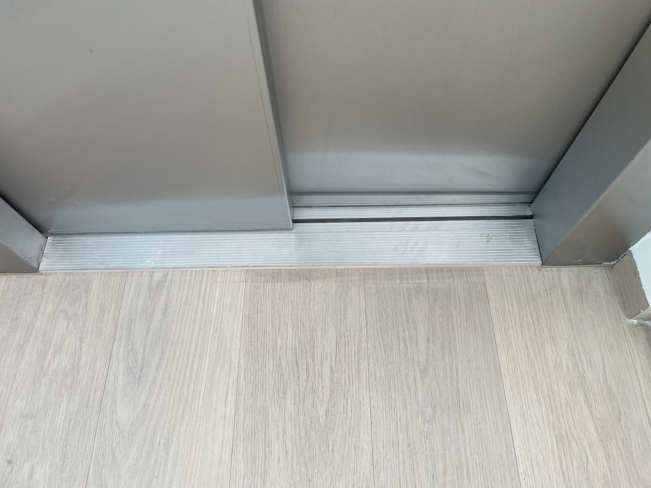

leider hat unser Bodenleger beim Verfugen von Spalten bei Übergängen unseres gebürsteten und weiß geölten Parkettbodens (hier zum Lift) nichts abgeklebt und die Fugenmasse daher auch auf dem Boden selbst verteilt (siehe Bild). Da der Boden gebürstet ist, hat sich die Fugenmasse auch in die Vertiefungen gezogen und lässt sich daher nicht einfach abkratzen. Weiß hier jemand, wie man die Fugenmasse trotzdem entfernen kann? Würde eine Intensivreinigung vom Fachmann mit Hilfe einer Einscheibenmaschine hier helfen? Oder gibt es spezielle Lösungsmittel, die die Fugenmasse lösen, aber den Parkettboden nicht angreifen? Verwendet wurde Parkett Fugenmasse von ferax.
Herzlichen Dank & und viele Grüße,
viv

Oje, da hast Du aber einen besonderen "Spezialisten" erwischt, auch die angrenzenden Fugen sprechen leider Bände. Hier hätte einfach nur abgeklebt werden müssen. Meiner Einschätzung nach kannst Du nur versuchen, mit einer recht festen, ev. leicht angefeuchteten Bürste in Maserrichtung herauszubürsten, was geht. Recht viel würde ich mir davon aber nicht erwarten. Ev. hilft es, wenn Du die Oberfläche zusätzlich mit einem Fön in Maßen erwärmst.
Grundsätzlich handelt es sich bei dem genannten Produkt um eines auf Acryl-Basis. Hierfür gibt es schon chemische Entferner - der springende Punkt ist aber, wie der Parkett auf diese reagiert. Das solltest Du ggf. unbedingt vorab an einem Reststück testen. Vielleicht hilft auch ein Anruf bei Ferax.
Eine radikale Lösung wäre, die Parkett-Dielen in diesem Bereich auszutauschen. Sollte es sich um eine schwimmende Verlegung handeln, könnten die alten Dielen vermutlich großteils sogar weiterverwendet werden, in dem man die fleckigen Enden abschneidet und an einer anderen Stelle mit kürzerem Längenbedarf wieder verwendet.
Was sagt eigentlich der Bodenleger zu seinem Werk? Was spricht dagegen, ihm die  Behebung dieses Pfuschs zu überlassen? Falls das aus verschiedensten Gründen keine Option ist, würde ich jedenfalls einen angemessenen Betrag von der Rechnung abziehen.

Danke für Deine Rückmeldung! Dagegen, den Bodenleger seinen Pfusch selbst beheben zu lassen, spricht, dass wir hier dann aller Wahrscheinlichkeit einen Parkett-Totalschaden liegen haben. Ich traue es ihm schlicht nicht zu, die Schäden ordnungsgemäß zu beseitigen. Die Dielen sind übrigens mit dem Estrich verklebt - wenn ich das (als absoluter Laie) richtig verstanden habe, muss das bei einer Fußbodenheizung auch so sein. Für den Fall, dass Dielen getauscht werden müssen, haben wir aber zum Glück noch einige hier herumliegen.
Bürsten habe ich bereits versucht, allerdings ist das Gesamtbild dadurch nur minimal besser geworden. Ich möchte zudem nicht zu intensiv bürsten/schrubben, um möglichst wenig weißes Öl mit abzutragen.

Messingbürste + Weissöl
Hat bei meiner Schwester bestens funktioniert - muss aber zugeben es war ein riskantes Unterfangen. Hätte es nicht funktioniert wäre ich ws heute nicht mehr am Leben 😂

Wir legen den Boden nun in die Hände von jemandem, der auf Parkettrenovierung spezialisiert ist - und hoffen, dass der das einigermaßen minimalinvasiv hinkriegt.
