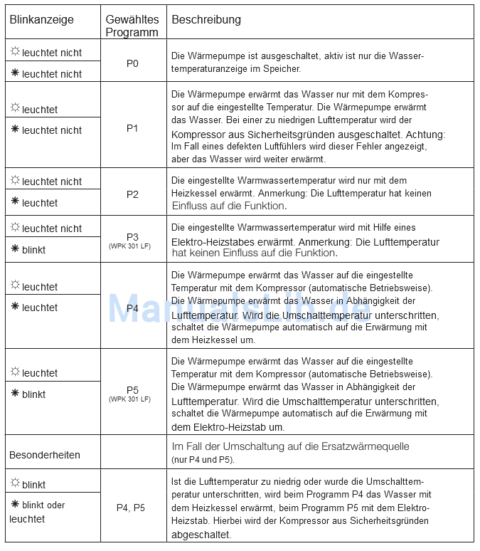

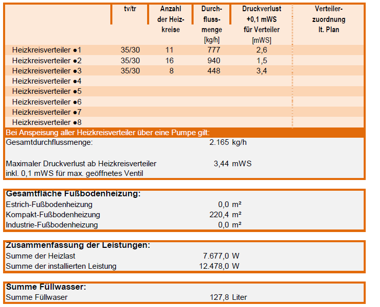

Lt. Herstellerangaben kann die BWP auf 60 Grad erhitzt werden mit dem Kompressor. Ob es effizient ist oder nicht stell ich ja nicht in Frage. Wir betreiben die BWP ohne Heizstab (wurde nicht verbaut), ist aber möglich einen zu verbauen. Anbei ein Ausschnitt der Bedienungsanleitung der BWP. Wir betreiben diese mit P1. Bzgl. Heizkurve und meinem vorherigen Thread wegen dem nicht erreichen der Temperatur, dies wurde gelöst da wir uns entschieden haben den Boden neu zu verlegen und zu verkleben. Somit erreichen wir jetzt auch locker die Eingestellte Temperatur im Raum, sobald das WDVS WDVS [Wärmedämmverbundsystem] drauf ist, mach ich mich auch an den Hyd. Abgleich sowie ans experimentieren mit der Heizkurve. Warmwasser mit Heizstab aufheizen kommt für mich nicht in Frage, das wäre wirklich Verschwendung, da bin ich ganz auf deiner Seite. Ich betriebs lieber mit dem Kompressor, da brauchts zwar um einiges länger, zieht aber nicht wie verrückt Strom, so wird auch noch der Überschuss eingespeist. Vielleicht hab ich mich ebenso falsch ausgedrückt. Bzgl. Überdimensionierung. Anbei die Heizlastberechnung meines Instis. Benötigt werden 7677 W Installierte Leistung liegt bei 12478 W. Wir haben aber auch zu ihm gesagt, wir möchten es so auslegen, dass wir auch später auch noch evtl. das DG ausbauen können sowie einige KG Räume beheizen wollen. Bzgl. Puffer. Mir wurde es vom Insti so erklärt, dass der Puffer nur auf 54 Grad aufgeladen wird, wenn PV-Strom vorhanden ist. Nicht dauernd. Der Puffer wird nur 2 Grad überhöht nach der benötigten VL VL [Vorlauf] Temperatur. Takten: Laufzeit Stufe 1= 555h, Schaltzyklen Stufe 1= 314 = 1,77h Laufzeit im Durchschnitt falls ich das richtig verstanden habe. Wie gesagt, sobald die Dämmung außen drauf ist, möchte ich auch die Heizkurve runter bekommen und das Takten vermindern. Nein, nicht falsch verstehen, ich nehm die Infos gerne mit und les mir auch alles hier durch bzw. die Links. Nur wirds schwierig auf Grund der "Menge" an Informationen und verschiedenen Anlagen, dass auf meine Anlage umzulegen. Das wegen dem gereizt sein nehm ich dir nicht übel, es ist ja Montag :D Die hab ich schon durch :D Wie oben geschrieben, läuft auf P1 mittels Kompressor. Mir gings nur darum, dass die BWWP nicht jedes mal nach dem Duschen Warmwasser zu machen beginnt, sondern man das Einschalten ein wenig Steuern/planen kann. Hab eben keinen Bock drauf, dass wenn ich um 23:00 Duschen geh, die BWP dann gleich beginnt wieder WW WW [Warmwasser] zu bereiten. |
Das ist schon mal reine Verschwendung: 1) Du lädst an jedem halbwegs schönen Tag deinen 1000L Puffer auf 54°C obwohl deine FBH FBH [Fußbodenheizung] weit weniger benötigt > Verschwendung. 2) An bewölkten Tagen lädst du 1000L 2°C wärmer als deine FBH FBH [Fußbodenheizung] eig. benötigt> Verschwendung Binde deinen Puffer wie bereits erwähnt als Entlademischer ein und mache Thermosiphons. Zum WW WW [Warmwasser]: Generell sollte man dieses NUR so hoch laden wie benötigt! Warum brauchst du 55°C wenn die BWWP eh jedesmal sofort wieder nachlädt? Entweder hat die Software der BWWP eine Funktion das sie PV-abhängig gesteuert werden kann oder du richtest falls möglich einfache Zeitfenster ein wie bereits beschrieben. Kann sie das alles nicht bleibt nur mehr übrig die Steuerung selbst zu programmieren^^ ...vl. sind diese fehlenden Funktionen auch Absicht aufgrund wenig vorhandener Leistung sodass sie sofort nach einem Temperaturabfall wieder mit der WW WW [Warmwasser]-Bereitung beginnt bis aus Zieltemp. Wie wärs z.B. wenn du die BWWP verkaufst und das WW WW [Warmwasser] mit der WP WP [Wärmepumpe] machst? Hier kannst du deine Wünsche anscheinend umsetzen da ja bereits eine PV-abhängige Steuerung implementiert wurde... |
