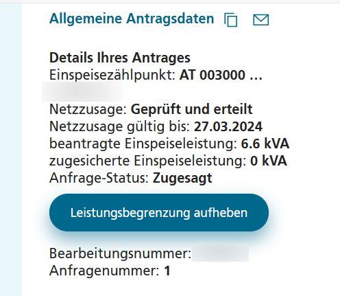

Auf Netz OÖ ist jetzt aber plötzlich ein neues Eingabefeld, bei welchem ich die Leistungsbegrenzung aufheben kann (kostenpflichtig).
Soll ich das Angebot einfordern oder das ganze einfach ignorieren?

Ich würde wohl morgen bei der NetzOÖ im Kundenservice anrufen und nachfragen. Ich verstehe den Text auch so wie du --> Der Ausbau wird offenbar von der NetzOÖ getragen. So far so good... Zu den Buttons im Portal wie gesagt, würde ich anrufen... nicht dass du das klickst und dann plötzlich eine Einverständniserklärung im System hinterlegt ist, der nach du die Kosten trägst emoji

Ich habe heute bei Netz OÖ angerufen. Laut Auskunft kann ich diesen "Leistungsbegrenzung aufheben"-Button ignorieren - die Netzausbaumaßnahme wird laut der "Zusage Netzzugang" durch die Netz OÖ vorgenommen und bezahlt.
