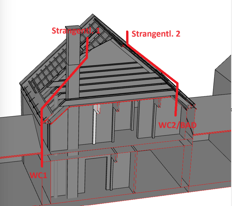

Aktuelle Situation sieht so aus:
2023/20231031586264.png
Also eine Strangentlüftungen (DN100) an jeder Hauswand, 1x WC EG, 1xWC+Bad OG.

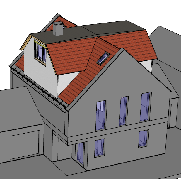

Nächste Woche soll der Dachbodenausbau starten (mit Gauben), dabei sind dann die bestehenden Strangentlüftungen im Weg.
Das Ganze sieht dann so aus:

Die Frage ist was tun mit den 2 Strangentlüftungen?
Jetzt gibts meiner Meinung nach 2 Optionen, entweder die 2 bestehenden Entlüftungen durch die Gauben/Schrägdach/Foliendach?

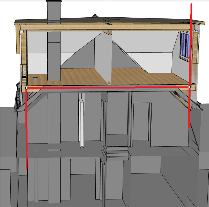

Und würde eigentlich nicht auch eine Strangentlüftung nach außen reichen, also das man das z.B. so löst:
2023/20231031618678.png
Also die 2. Strangentlüftung durch den Zwischenboden zur anderen verbinden und nur einmal durchs Dach gehen. Horizontale Leitung ist zwar nicht optimal, aber angeblich unter 10m OK (sind ca. 7,5m von Wand zu Wand).

einmal durch das Dach genügt DN 100, 1x Querverbindung durch den Zwischenboden wie in der Skizze als DN 75/80 ist ausreichend, wurde bei uns ähnlich gemacht 2016
