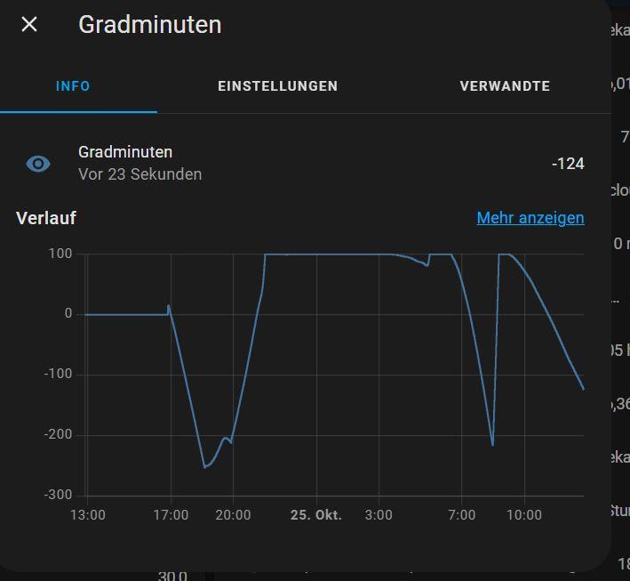

Liebes Forum,
ich habe jetzt die Heizung bei unserer Nibe S mit Greenwater aktiviert. Seitdem sinkt die Temperatur im WW WW [Warmwasser] Speicher ab. Mit angreifen der Leitungen kann ich nichts erkennen, dazu sind die Temperaturen zu gering. Es war noch kein Tag, wo niemand zuhause ist. Meint ihr ist da was defekt?
um 07:00 steigt die WW WW [Warmwasser] Temp sogar , obwohl ein Heiztakt ist.
Die Gradminuten auf +100 Anschlag? ist das normal das hab ich noch nie gesehen?!

Hi,
also ganz verstehe ich die Fragestellung nicht:
alex2 schrieb: ich habe jetzt die Heizung bei unserer Nibe S mit Greenwater aktiviert. Seitdem sinkt die Temperatur im WW WW [Warmwasser] Speicher ab.
Dass die Temps sinken sobald der WW WW [Warmwasser]-Takt zu Ende ist, ist kein Geheimnis.
Welchen Sensor sehen wir denn da? Den BT6? Dann kann es schon sein, dass nach Ende des WW WW [Warmwasser]-Taktes die Schichtung im Greenwater sich zu "setteln" beginnt und dass das etwas aufgewühlte, kalte Wasser sich um den BT6 sammelt... Das ist eine Beobachtung, die könnte ich teilen und aus meiner Sicht in Ordnung.
alex2 schrieb: Mit angreifen der Leitungen kann ich nichts erkennen, dazu sind die Temperaturen zu gering. Es war noch kein Tag, wo niemand zuhause ist. Meint ihr ist da was defekt?
Was soll hier defekt sein?
Das:
alex2 schrieb: um 07:00 steigt die WW WW [Warmwasser] Temp sogar , obwohl ein Heiztakt ist.
in Kombination mit
alex2 schrieb: Die Gradminuten auf +100 Anschlag? ist das normal das hab ich noch nie gesehen?!
ergibt wohl: Wahrscheinlich war der Heiztakt zu Ende --> Daher die 100 GM und um einen Verdichterstart zu sparen startet die Nibe gerne noch einen WW WW [Warmwasser]-Takt, sofern die BT6 Temperatur einen gewissen Punkt in der Nähe des WW WW [Warmwasser]-Bereitung bzw diesen unterschritten hat...
Ich würde an den bisher zur Verfügung gestellten Informationen behaupten, dass alles ok ist?

meine EInstellungen sind: Leistung niedrig, Pumpe Auto, von 37 auf 44 auf Zieltemp.
2-3 WW WW [Warmwasser] Takte pro Tag (da wir viel brauchen und die Temperatur relativ niedrig ist)
Aber es hat sich wirklich was verändert. Schon klar dass die Temp nach dem WW WW [Warmwasser] Takt absinkt (von 44 auf 41) aber dann sollte sie ohne Entnahme konstant bleiben.  Ich wollte mir das Umschaltventil mal ansehen dabei ist mir leider der Stift zerbröselt dh ich brauche jetzt ohnehin ein neues. Und dann sehen wir mal.Danke für Eure Tipps
Noch nie waren meine GM stundenlang am positiven Anschlag
