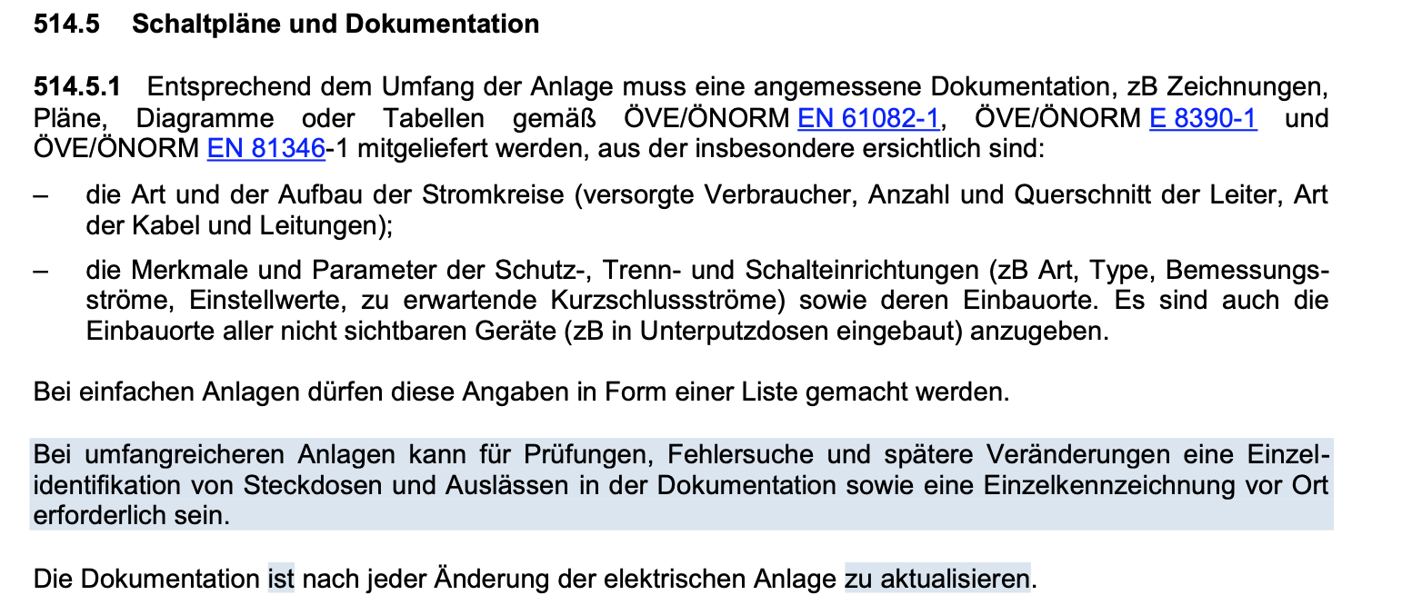

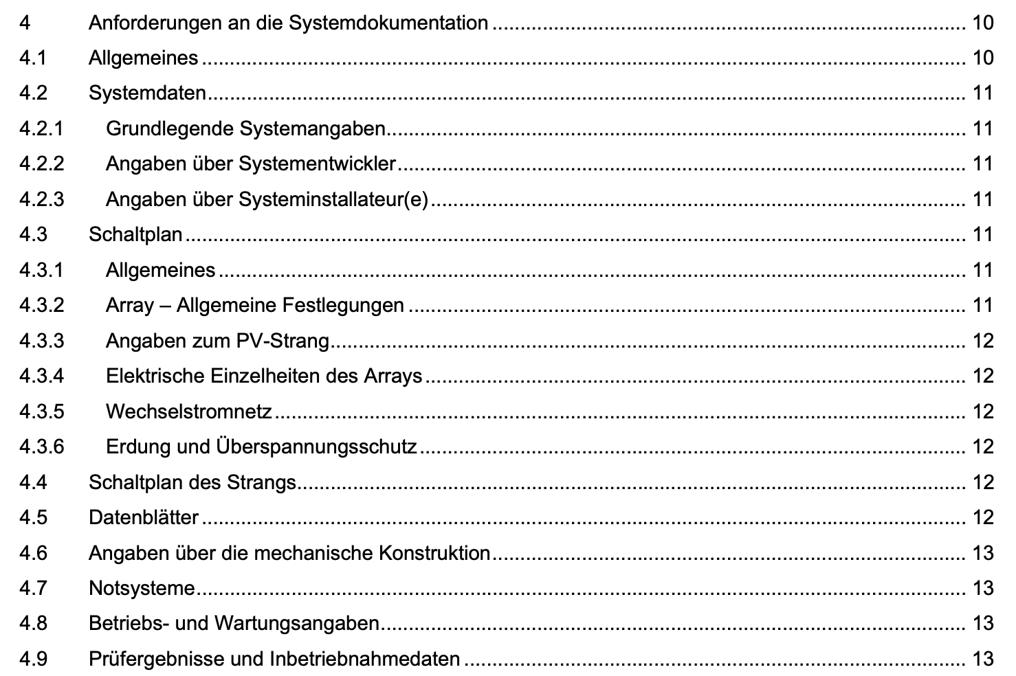

Verpflichtend ist was vertraglich vereinbart ist. Wenn vertraglich keine Anlagendokumentation vereinbart ist dann muss der Elektriker diese auch nicht umsonst machen. Wenn dieser Punkt im Angebot "vergessen" wurde und z.B. nur die Erstellung des Prüfprotokolls angeführt ist, hilft nur ein Zusatzangebot. Nachdem das Stichwort OVE E 8101 schon gefallen ist hier der Auszug was diese darunter versteht: Man beachte auch die Möglichkeit eine simple Liste zu erstellen. Viele Anforderungen an die Systemdokumentation sind in der aktuellen OVE EN 62446-1 bereits durch das Prüfprotokoll gedeckt: Das bekommt man ggfs. auch selbst zusammen mit dem Prüfprotokoll und der Anlagenplanung, falls gebaut wie geplant. |
