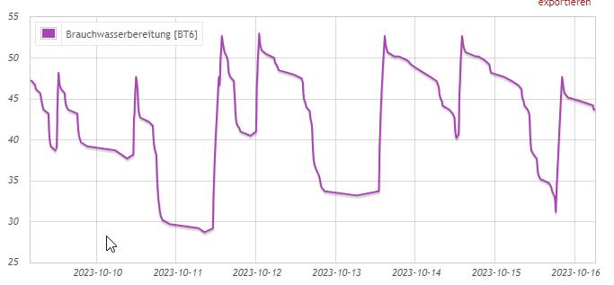

da ich nun auch meine Wärmepumpe (Nibe F1145) mit Awattar verbunden habe, hätte ich hierzu 1-2 Fragen :)
Ich habe gelesen, das die Werte in der Smart Price funktion über die "trägheit" des Hauses bestimmen, bedeutet, ich habe überall Fußbodenheizung und somit den höchsten Wert oder?
Die letzten 2-3 Wochen habe ich die funktion mit Warmwasser probiert, Heizung läuft erst seit gestern.
Die Wärmepumpe hat zwar die "niedrigsten" Preise genutzt zum laden des Warmwassers, aber teilweise war das Wasser nur noch bei 30 Grad, und beim aufheizen wurde auf 53 Grad geheizt. Teilweise hat es 2-3 Stunden gedauert das Wasser auf die Temperatur zu bringen.
2023/20231016229108.png
Ist das jetzt "wirtschaftlicher" also billiger wenn nur 1 mal am Tag aufgeheizt wird bei einer Temperatur von 30 Grad auf 53 Grad? Oder doch lieber 2 mal am Tag wo nur zb. von 42 Grad auf 48 Grad geheizt wird?

effizienter läuft die Wärmepumpe, wenn sie weniger Temperatur erzeugen muss, somit wird es von 30-53 grad besser sein

aber bedeutet das nicht wenn ich von 42 - 48 grad heize, weniger Temperatur erzeuge (Differenz 6 grad) als von 30-53 grad (Differenz 23 grad) ?
16.10.2023  (#3)
Soweit ich das verstanden habe geht es bei der Effizienz einer WP WP [Wärmepumpe] genaugenommen nicht um die VL VL [Vorlauf] Temperatur, sondern um den Hub der Mitteltemperaturen. Die mittlere Temp. zw. 42-48°C ist 45°C, wobei diese bei 30-53°C bei 41.5°C liegt und somit 3.5 K niedriger. Das ergäbe ca. 8.7% weniger Stromverbrauch.

Bitte um Korrektur, wenn ich mich irren sollt, aber rein phyaiklisch ists ja wurscht, ob ich Wasser von 33° auf 35° oder von 43° auf 45° erwärme, das Delta - also die verbrauchte Energiemenge - bleibt ja gleich..
Was natürlich bei näherem Grübeln zum Tragen kommt, ist der Hub vom Wärmequellenmedium - z.B. Sole 10° auf 35° oder eben 45° das ist ned wurscht..
Glaub das ist das, was @ds50 mit den Mitteltemperaturen gemeint hat...
