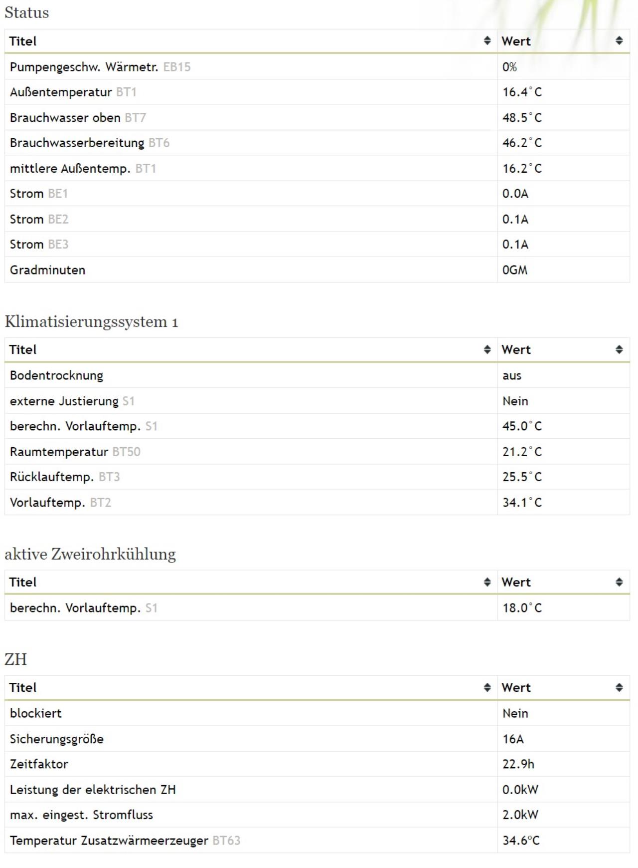

2023/20231010420151.jpg
, ich habe ein Problem. Ich habe gemerkt, dass es in einigen Räumen langsam ein bisschen kalt wird. Dabei ist mir aufgefallen, dass die Heizung nicht läuft. Es werden keinerlei Fehler angezeigt und die Brauchwassererwärmung arbeitet einwandfrei.
Ich habe nun mal alle Regler und Kurven bis zum Anschlag hochgedreht, so dass ich auf eine errechnete Vorlauftemperatur von 45 komme, es tut sich aber nichts. Auch eine Stromtrennung brachte nichts.
Woran kann das liegen?
Die hohe Vorlauftemperatur kommt noch von der Brauchwassererwärmung. Die Pumpe ist jedoch die ganze Zeit auf 0%.

also deine mittlere Außentemperatur beträgt laut Screenshot 16,2 Grad. Bei meiner Wärmepumpe ist eingestellt, dass es die letzten 24h unter 15 Grad warm/kalt sein muss damit die Gradminuten fallen.
schau mal bei dir nach was da eingestellt ist.

Ich hatte da testweise mal 22 Grad eingestellt, da tut sich dann aber auch nichts

Gleich springt die WP WP [Wärmepumpe] auch nicht an. Da müssen dann die Gradminuten ins Minus gehen. Am besten du schickst die Einstellungen.
