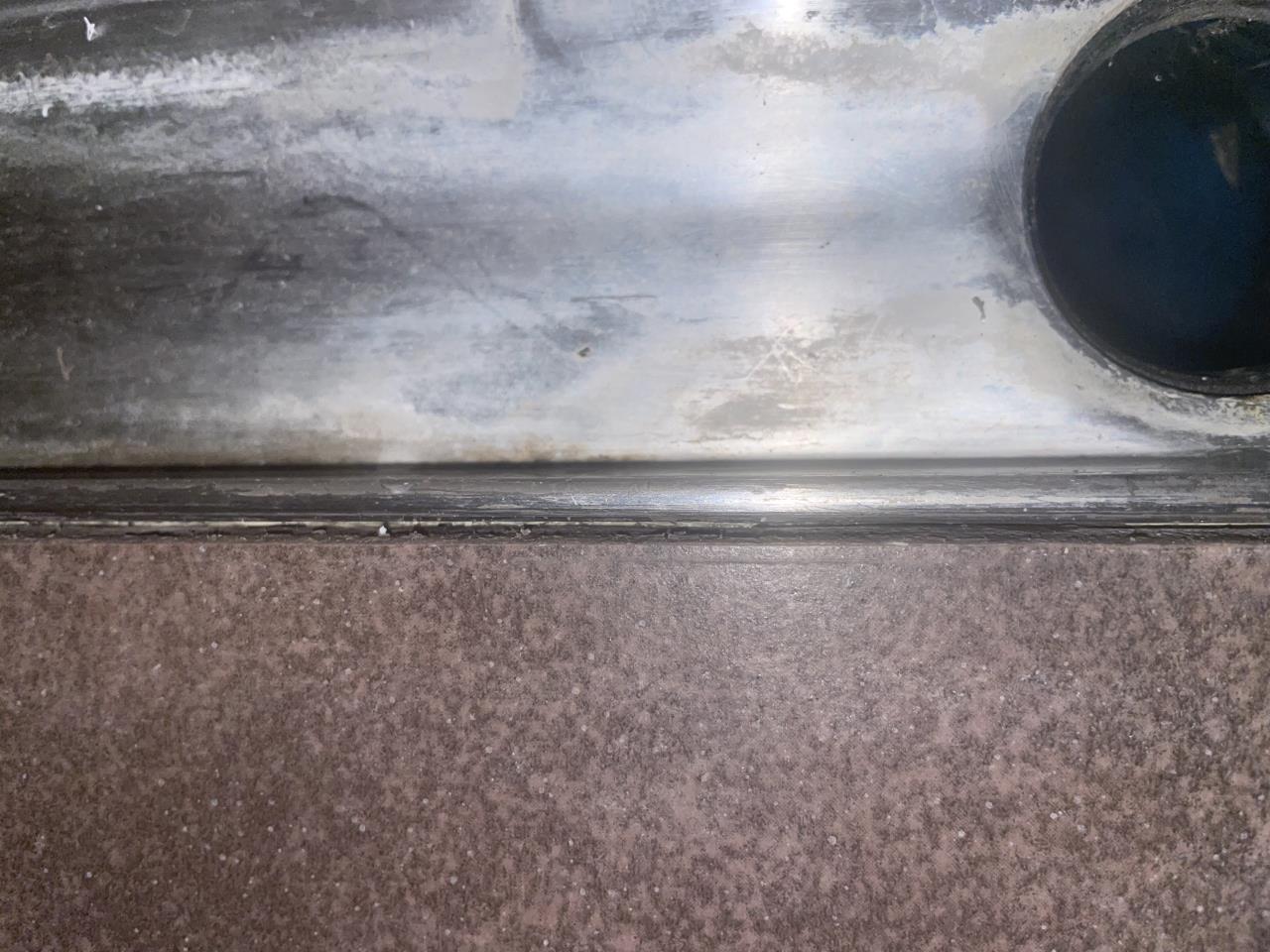

ich fürchte ich habe beim Versuch das Silikon meiner begehbaren Dusche zu erneuern, im Bereich der Abflussrinne das Dichband lädiert, beim herauskiffeln des Silikon mit dem Messer waren da so weiße plastilinartige teile dabei. Kann man die Dusche noch auf Dichtheit prüfen? Was würdet ihr machen? Einfach neues Silikonfugen drauf und hoffen das nix passiert ?
würde mich sehr über ein paar Ideen oder Hilfe freuen von erfahrenen Fliesenlegern:)

 * definitiv vor der nächsten fuge ein fugenfüllprofil rein, dass du beim nächsten tauschen nicht wieder ganz zum boden runterschneiden musst
 * nicht silikon, sondern SMP dichtstoff verwenden. ich habe mich da letzte mal für MEM BAD- & SANITÄR-SMP entschieden und das hält bis jetzt besser.
mit deinem eigentlichen problem kann ich dir leider nicht helfen, außer mit einer portion beilied zu der gesamtsituation, ich fühle mit dir. 😣

Dachte vielleicht kann man auch den Spalt etwas mit Epoxydharz abdichten und oben Silikon drauf

HalloBau schrieb:
Danke !!
hatte wegen der besseren flankenhaftung einen vertreter von ardex wa epoxidfuge gefragt ob man hier auch unterschiedliche materialien ausfugen darf - geht nicht, die unterschiedliche ausdehnung bei temperaturwechsel macht auch epoxidfugen kaputt. Es muss flexibel verfugt werden.
Für die abdichtung drunter: eventuell einfach mit einem pinsel mehrfach gummifolie nachstreichen? Ich würd das gleiche produkt, wie du unter den fliesen damals verwendet hast, nehmen.

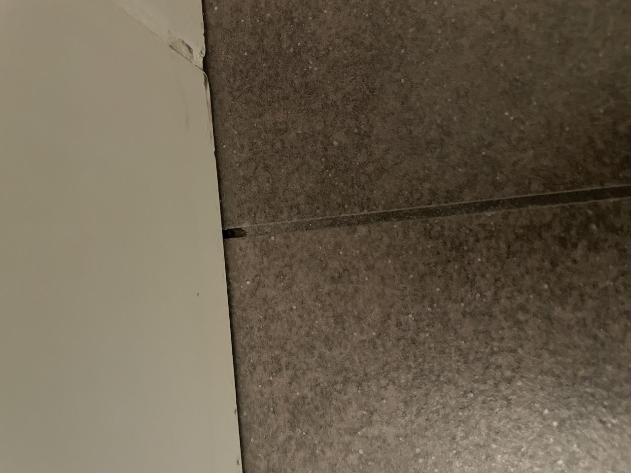

Da kann ich gleich fragen, wie ich diese Fliesenfuge am besten kitten kann ? Oder da auch dick mit Silikon drüber ? Oder kann man da so ein Fugen Reparatur Kit nehmen ?
