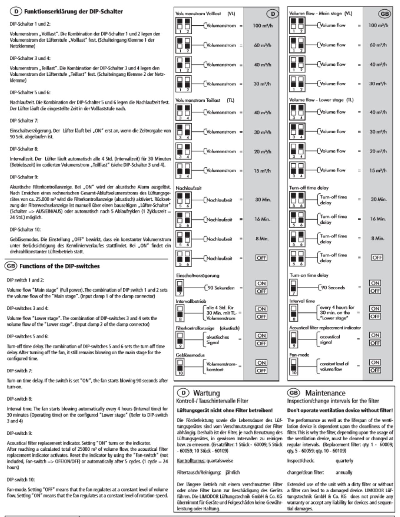

Gibt es eine Möglichkeit die Stärke der Limodor einzustellen?
2023/20230929557892.png
Ich habe das hier in der Anleitung gefunden, abe die Dip Schalter gibt es bei mir nicht?

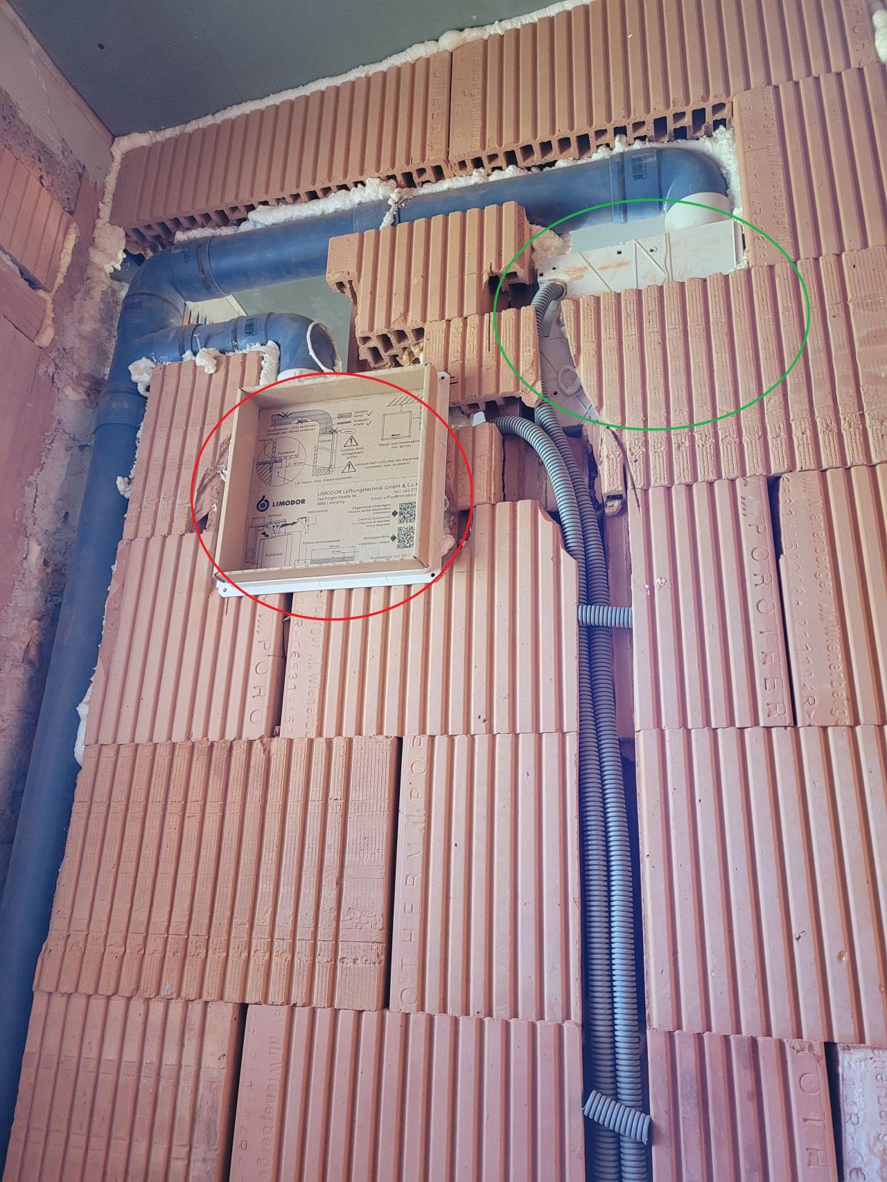

Ein Problem habe ich auch bei den Lüftern im OG. Ich glaube, dass hier mein Insti von der Montage hier was falsch gemacht hat, kann sich bei folgendem Bild die Physik dahinter jemand erklären?
2023/20230929840893.jpg
Das sind zwei Limodor, die an eine Leitung angeschlossen sind. Wenn nur einen läuft, ist alles gut. Laufen aber beide gleichzeitig, dann wird das sowas von Laut, dass ist ein Wahnsinn. Habe die dB noch nicht gemessen. Aber kann es sein, dass wenn sich der zweite auch einschaltet, duch den Luftabzug den anderen nochmal einen schönen Boost gibt? Steckt da irgendwas physikalisches dahinter?

Doppelte Luftleistung in ein unddas selbe Rohr, vom Durchmesser gesehen schon bedenklich. Kenne aber die Volumenströme der Lüfter nicht.
Zudem hätten die Rohre unterputz schon eine Schallentkopplung via Schutzschlauch vertragen können
Von der Wand blieb aber auch nix über!?
