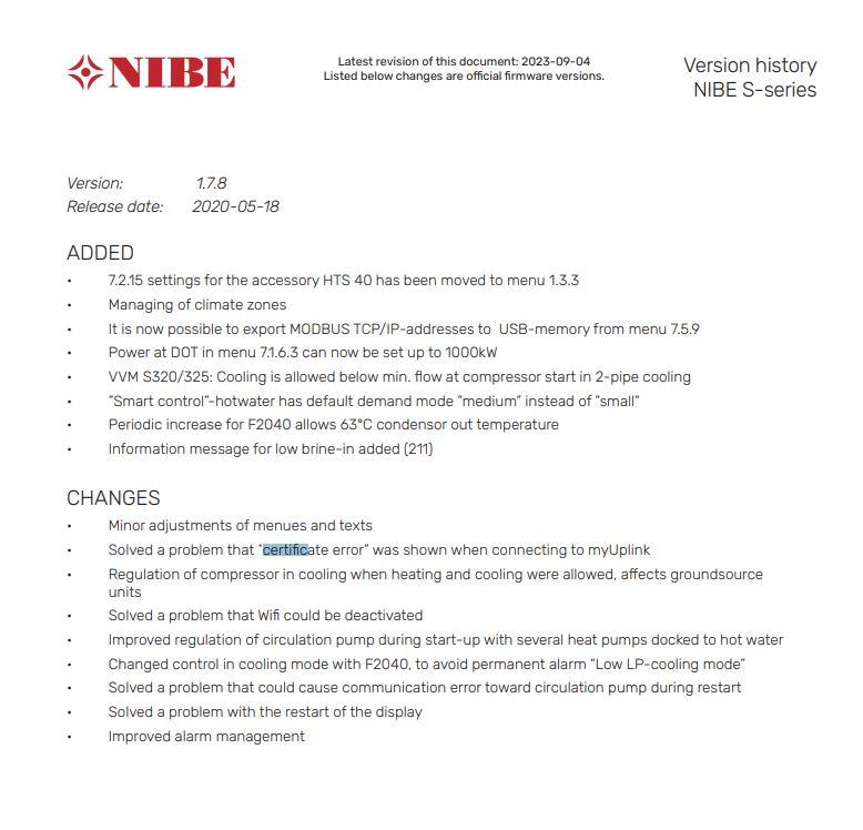

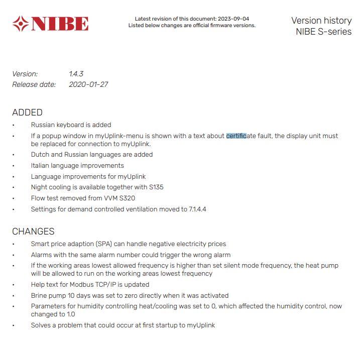

Das hat mich jetzt interessiert, hab ein wenig gestöbert und bin tatsächlich fündig geworden:
2023/20230927930902.jpg
2023/20230927959813.jpg
https://www.nibe.eu/webdav/files/myuplink_changelog/nibe-n.pdf
Einmal kommt dieses Problem bei der Version 1.4.3 vor und einmal bei 1.7.8
Ich hätte dir jetzt gewunschen, dass du eine Version  vor 1.7.8 hast, denn dann gäbs die Chance es mit diesem Update auszumerzen. Aber so sieht das für mich so aus (auf den ersten Blick), als wie wenn du leider eher damit "angesprochen" wärst:
If a popup window in myUplink-menu is shown with a text about certificate fault, the display unit must be replaced for connection to myUplink.
Womöglich fällt Arne @dyarne oder jemand anderen der die alten Versionen noch kennt was ein dazu?
