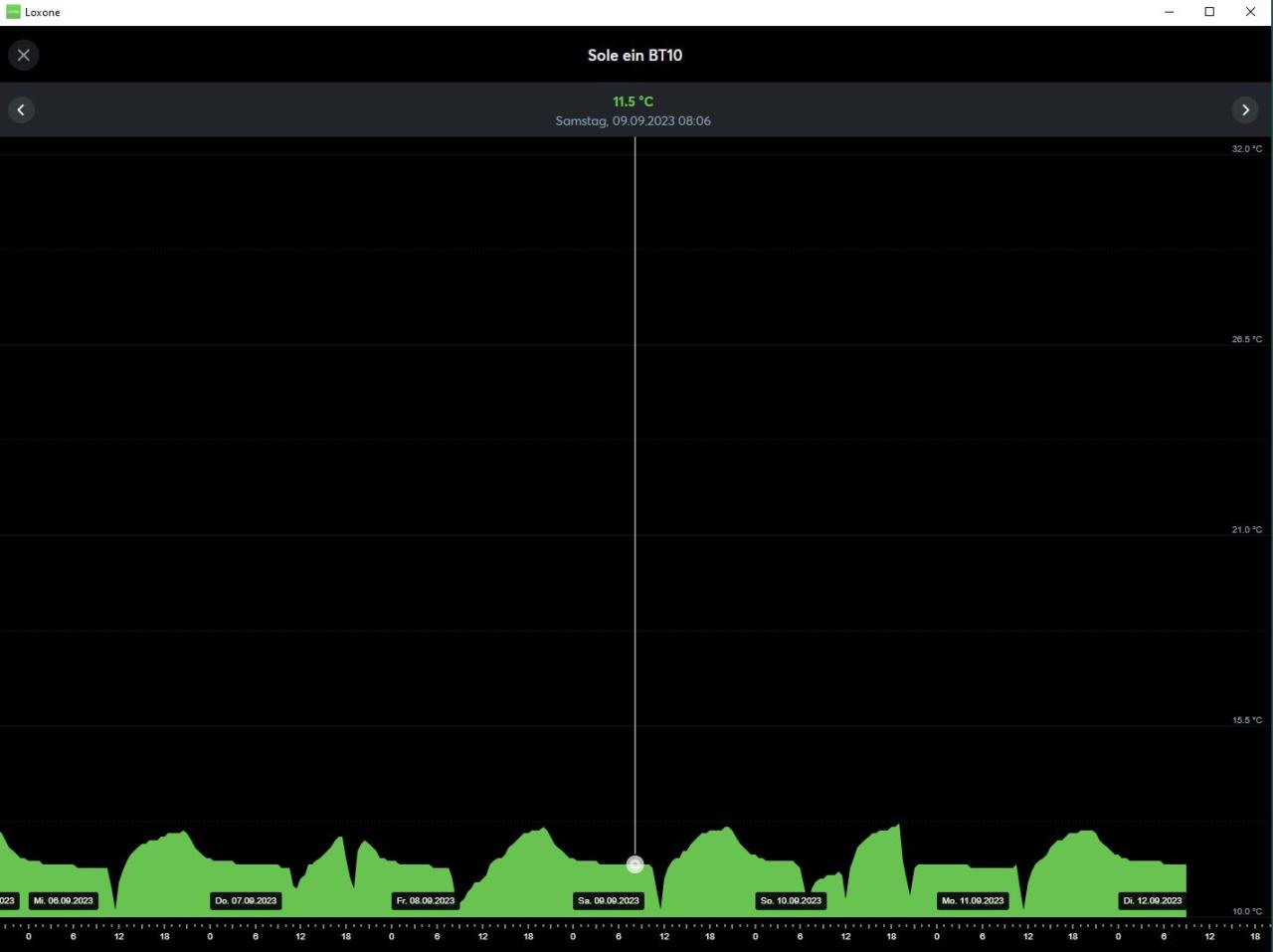

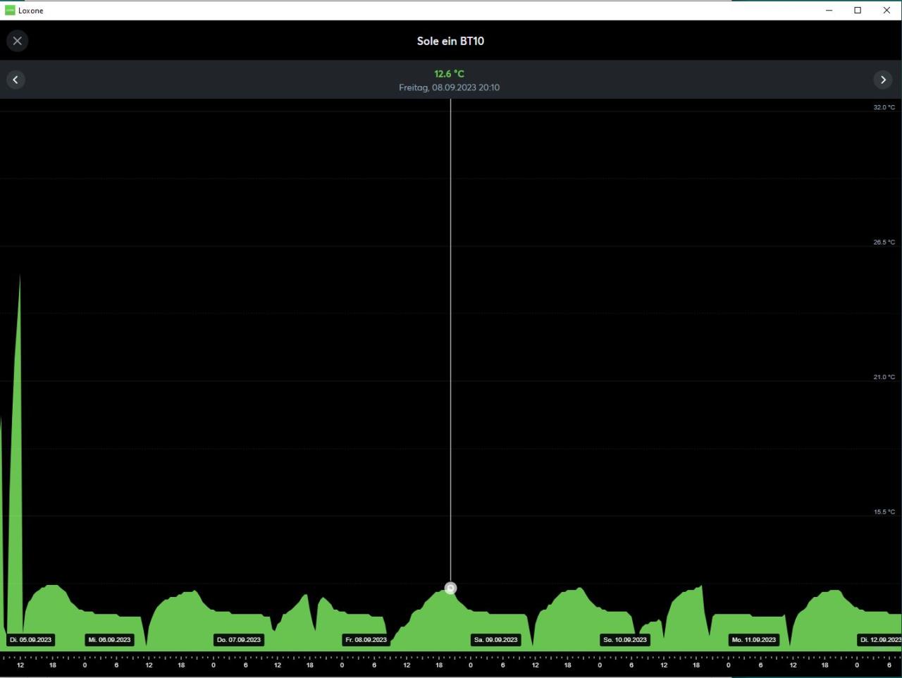

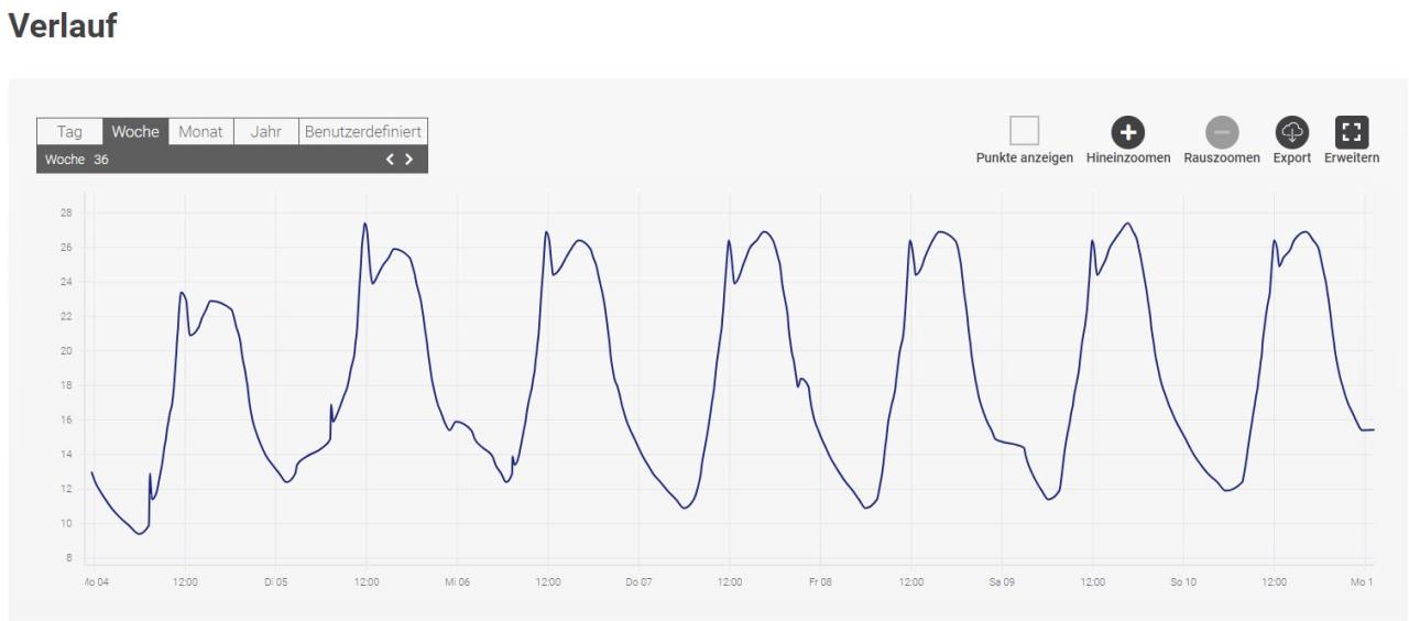

Hallo geschätztes Forum,
ich habe 3 Bohrungen a 60m und eine Nibe S1255-6 bei unserem Neubau (Einzug 12.2021).
Momentan läuft die passive Kühlen.
Die Außentemperatur hat anscheinend starken Einfluss auf meine Sole. Ist dies normal?

läuft die WP WP [Wärmepumpe] den ganzen Tag ? In Zeiten des Stillstands gleicht sich die Soletemperatur am Messpunkt der Raumtemperatur an.

Warum hat die Außentemp. jedesmal nen leichten Einbruch bei der Spitze?
Zum "starken Einfluss": Deine Sole erwärmt sich um EIN Grad bis spät Abends, bis dahin
- ballert die Sonne den ganzen Tag auf das Erdreich in welchem auch deine Anbindeleitungen liegen (oder hast die Bohrungen direkt unterm Haus)
- schickst du "ein paar Watt" von deinem Haus ins Erdreich
Scheint normal zu sein oder?
Interessant ist das die Sole um 12 Uhr Mittags immer nenn Einbruch nach unten hat, machst du da evtl. Warmwasser?

Dass die Außentemperatur so einen Einfluss auf die Tiefenbohrung hat, schließe ich als Laie mal ganz klar aus emoji
Ich denke, die Nibe wird nicht ganz so durchgängig "kühlen" wie du es meinst und daher wird am ehesten Bombaers Antwort stimmen...
Check mal, ob die Kühlung tatsächliche "durchläuft" (Pumpen chechen) oder ob es da nicht zu Stillstandszeiten kommt, wenn die Temps nach oben gehen... Kannst ja mal den Verlauf der GP1 und GP2 Pumpen posten...

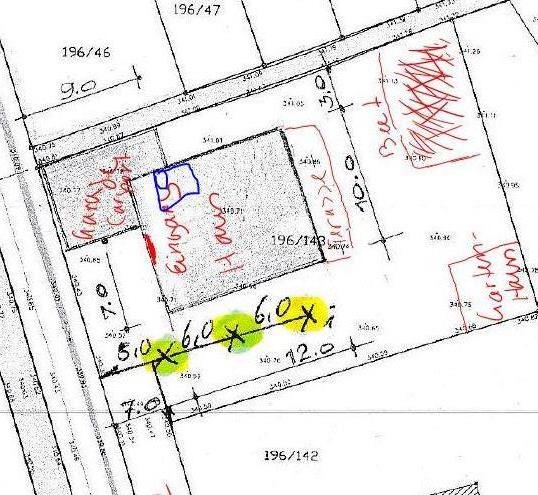

Die Bohrungen liegen ca. 2-3 Meter vom Haus entfernt. Anbei eine Zeichnung, die 3 X sind die Bohrungen.
2023/20230912819929.jpg
Die Soleleitungen wurden vor dem Haus zusammen gezogen und verlaufen dann in 2 KG Rohren (Ein und Aus) ins HWR (blaues Kästchen).
Laut meinen Aufzeichnungen läuft Kühlung (noch) durchgängig durch. Natürlich bis auf die Zeit wo Warmwasser gemacht wird.
Hätten die Soleleitungen, bzw. die KG Rohre isoliert werden sollen? Im Winter hätte dies auch einen negativen Einfluss?
