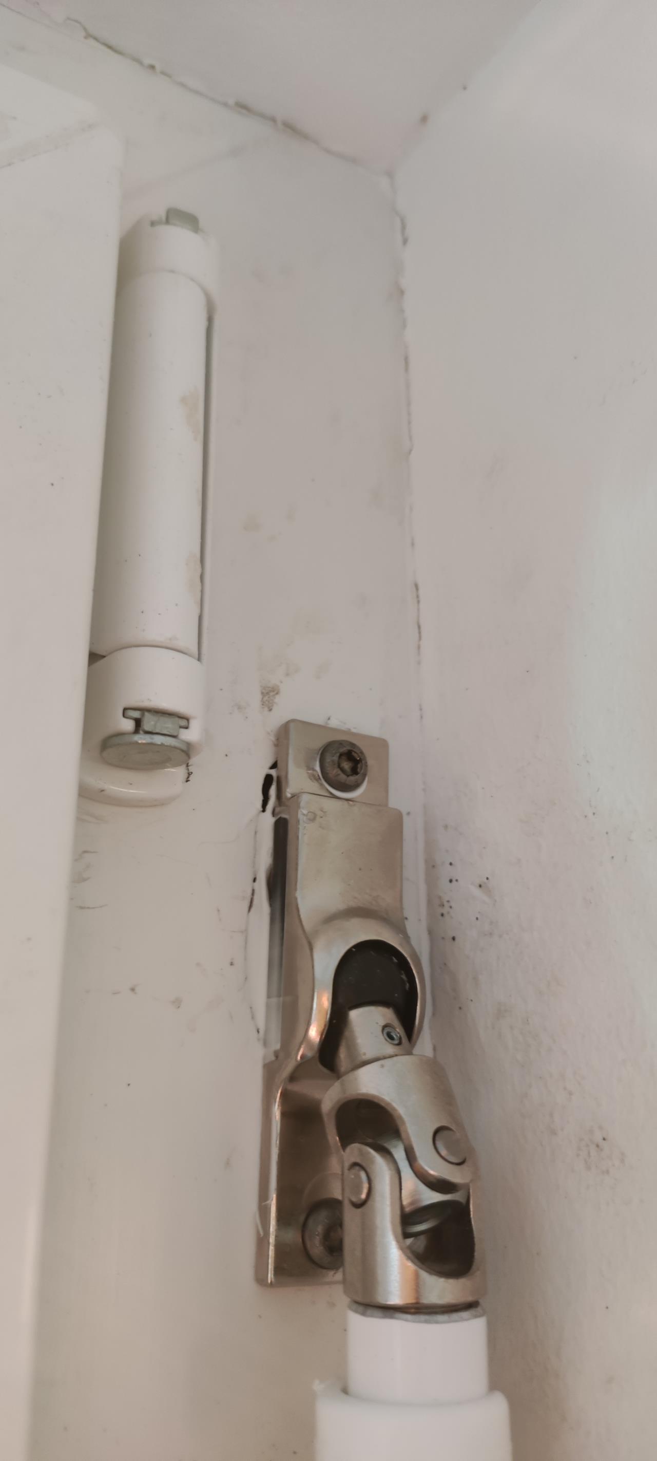

  •  Tom91
10.9.2023  (#2)
2023/20230910525104.jpg
Hallo
Ja leider haben die Spezialisten gleich 9 Fenster verbohrt und bei der Nachbesserung dass Loch wo die Spindel für den Kurbel trieb der raffstore durchgeht mit Aluminium Platten überdeckt, diese aber weder vom abkanten den Grad gebrochen, schief montiert und bei 2 Fenstern wurden die Schienen neu eingestellt, jetzt stehen pro Fenster 2 Blechtreiber neben der Dichtung raus.
Bin gespannt was da für Verbesserungen von der Firma kommt, denn die schickt 2 "Vorgesetzte" um zu besprechen was möglich ist und was nicht.....
