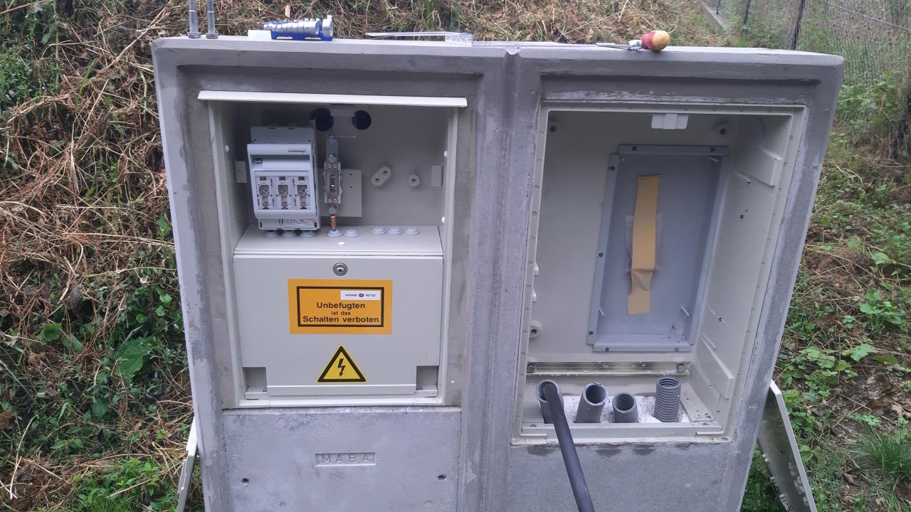

mein Stromzähler ist an der Grundgrenze im Zählerbock verbaut (Wiener Netze)
Hier wurde auch die Nullung gemacht (PE + N verbunden)
Mein Unterverteiler ist ca. 30m von Zähler entfernt.

Welcher ü ableiter ist im Bock verbaut? Oder keiner?

Hallo Uzi,
ich hätte jetzt Dehn oder ABB genommen, weil den mein GH hat...
Nein im Bock ist keiner verbaut..
Hier ist zwar der die rechte Zählerplatte noch nicht verbaut gewesen (hier ist aber nur ein Lasttrenner (50A) und Klemmblöcke für die Nullung sowie Zählerleiste verbaut worden...

28.8.2023  (#3)
Links ist auch keiner drin bei den wr Netzen. Wenn dann gehört er beim.zählerbrett rein.
Zumindest muss er dann im Haus sein und ein Typ1+2(kombiableiter blitzstromtauglich). Bei obo heisst der v50.

28.8.2023  (#4)
OK... nein links sehe ich keinen beim Wr. Netze Kasten... und in den Kleinen Kasten kommt ja nicht mal der Elektriker rein... hier ist ja nur die Anschlussschlaufe geklemmt... hier denke ich wird kein Überspannungsableiter mit drinn sein...
Rechts ist definitiv keiner verbaut.. wer sollte den einbauen beim Zählerbrett?? Wiener Netze normal??

Im Unterverteiler kommt ein 3+N T2 rein da ja die Nullung mehr als 10m entfernt ist.
Stell mal ein Foto rein wie das jetzt aussieht wenn alles angeschlossen wurde. Weil beim Zähler rechts sollte normal der laienbedienbare Lasttrennschalter vor dem Zähler hin mit dem SPD SPD [Überspannungsschutzgerät, surge protective device]. Links kannst du ja nicht rein da wurde ja ein ET08 Schloss verbaut und da kommt ausser dem Trenner nichts mehr rein.
