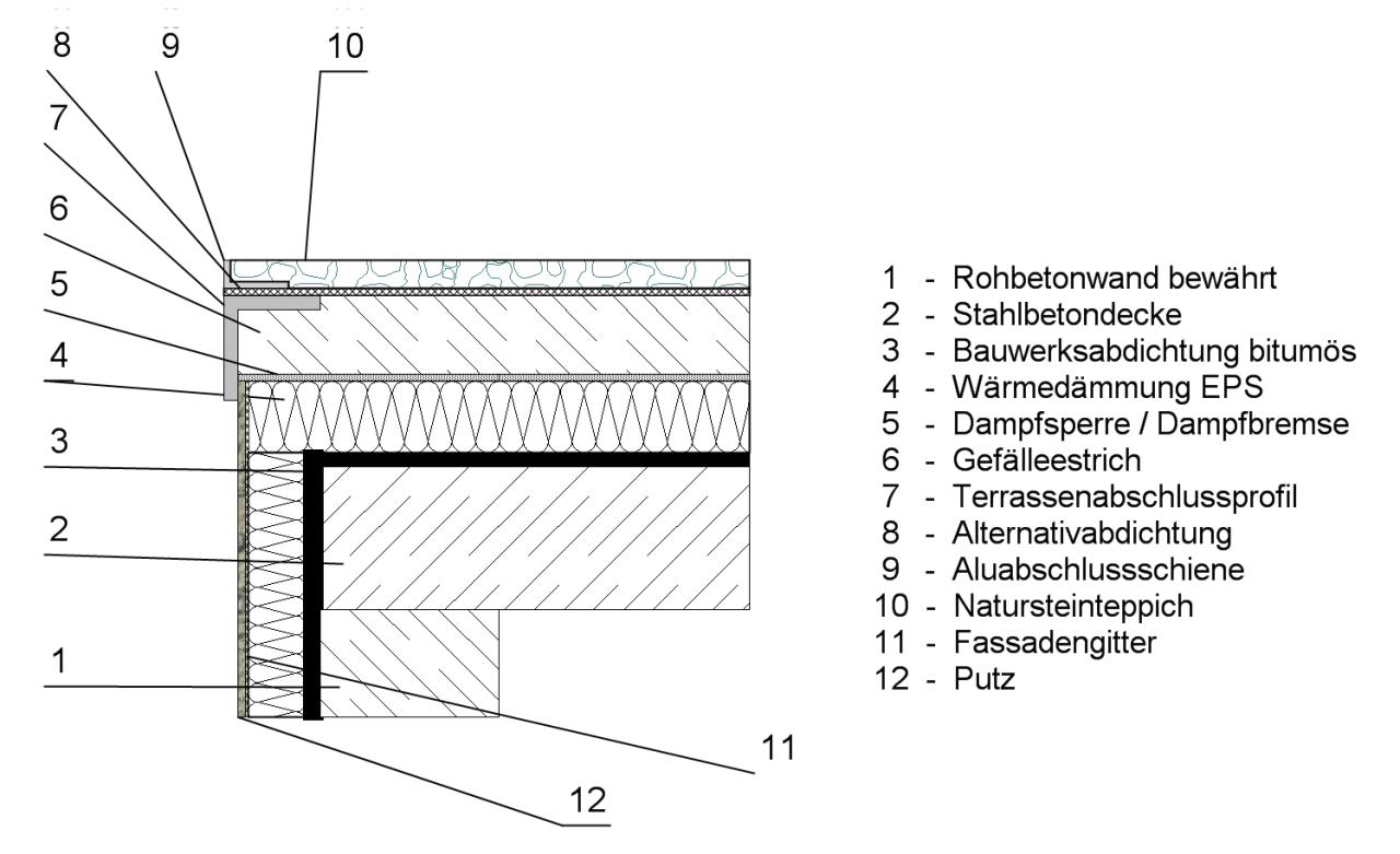

Habe eine Frage zur Detailausführung von folgender Situation:
Terrasse ist unterkellert, Keller darunter ist gedämmt und konditioniert geplant.
Fertiges Terrassenniveau soll ca. 1 Stufe über zukünftigem Gartenniveau liegen.
Die Terrasse wird mittels Gefälledämmung als konventionelles Warmdach ausgeführt, entsprechend ist die wasserführende Ebene nicht umlaufend auf identer Höhe sondern entsprechend dem Gefälle der Gefälledämmung, darauf sollen Platten in Drainagebeton verlegt werden, so dass am Ende die ganze Fläche bis zur Randkante eine Ebene bildet. Nun frage ich mich wie am besten das Detail des Randabschlusses ausgeführt werden, einerseits um sowohl die "Ecke" der Wärmedämmung "trittfest" hinzubekommen, als auch um die Abdichtung und Entwässerung gewährleisten zu können.
Was am ehesten an die Ausgangslage rankommt wäre folgendes Bild zur besseren Vorstellung:
2023/20230824455342.png
Wie würdet ihr diese Situation am besten lösen bzw. hatte irgendjemand möglicherweise selbst eine ähnliche Herausforderung zu meistern?
Vielen Dank!
