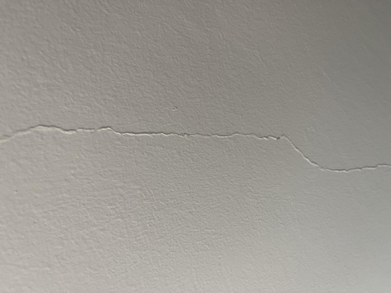

Wir hatten vor dem spachteln des Putzes unterhalb der Fenster Spannungsrisse/Setzungsrisse im Putz. Habe diese mitverspachtelt (Ardex A828) und anschliessend übermalt. Waren dann  nicht mehr zu sehen.
Jetzt nach einem halben Jahr, dürften sich die Risse wieder zusammengeschoben haben und drücken mir nun anscheinend das Material wieder raus - da sich die Farbe (+ etwas Spachtelmasse) hebt und reisst. Ist meine Therie plausibel?
Wie das ganze sanieren? Mit dem Stanley Messer das lose Material abkratzen + etwas tiefer Material rausnehmen - neu verpsachteln + neu übermalen?
Welches Spachtelmaterial? Gibts da ein Zaubermaterial?
BG

Wir haben ebenso Risse, jedoch noch unverspachtelt.
Hab damals den Maler nach einer Lösung gefragt und dieser meinte gleiches wie du schon geschrieben hast.
Dem Riss erstmals Zeit geben (mindestens eine Heizperiode reißen lassen), danach tiefer rauskratzen und mit Ardex verspachteln.
Leider meinte er auch, dass so etwas immer wieder reißt. Ob das also jemals zufriedenstellend wird, traue er sich nicht sagen.

Wir haben einige Risse beim Übergang Elementdecke / Ziegelwand bzw Leichtbauwand. Ich habs mit glaube Fenster Acryl ( weiß leider die genaue Bezeichnung nicht mehr weil schon länger her) abgedichtet und bisher ist da nichts wieder gerissen.

Bei ganz glatt gespachtelten Wänden kann ich mir folgende Methode vorstellen: Glasfaservliesstreifen (=Malervlies) auf Holzleimanstrich im Bereich des Risses aufbringen und leicht anwalzen. Nach der Trocknung mit Spachtelmasse eventuelle Unebenheiten korrigieren und neu drübermalen.

Unser Maler hat ebenfalls mit Malerflies und Spachtelmasse gearbeitet.
Funktioniert jetzt 1 Jahr. Allerdings im Altbau, da gibts vielleicht bereits weniger Bewegung?
