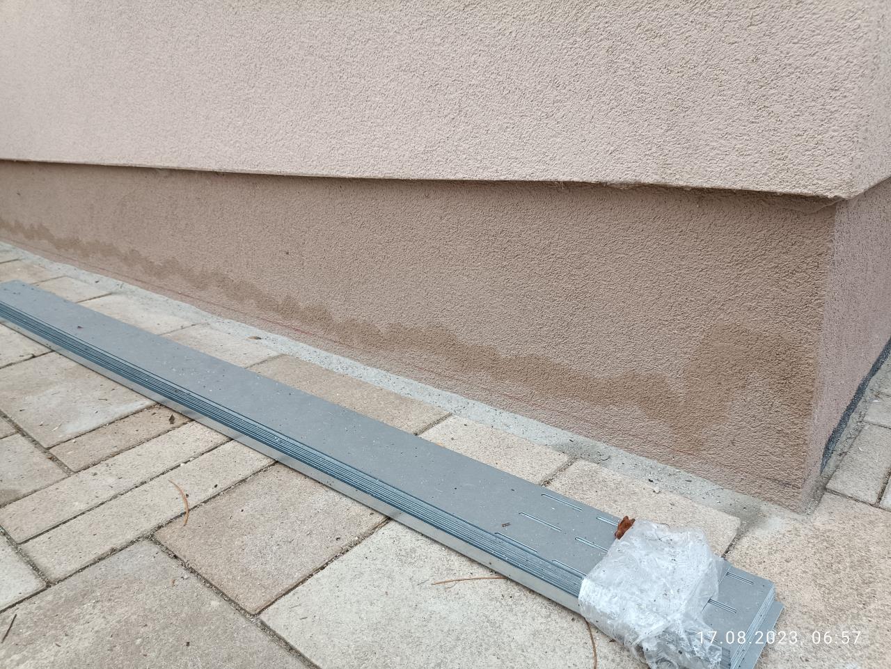

Hallo zusammen!
Vielleicht hat jemand einen Tipp wie ich das am besten lösen kann.
Im Sockelbereich entstehen bei feuchtem/regnerischen Wetter immer diese Flecken.
Laut Norm gehört dort eine Dichtschlämme hin soviel ich weiß.
Würde das das Problem schon lösen?
Anscheinend hat es etwas mit dem Fugensand zu tun. Pflasterung ist auf allen 4 Seiten. Auf 2 Seiten mit "fester Fuge" vom Lagerhaus gibt's Flecken.
Mit Standardfugensand gibt's kein Problem.

ja da gehört dichschlämme rauf.
pflaster bei der mauer raus geben. wenn fassade noch weiter runter geht, einen trennschnitt machen, damit von unten keine feuchtigkeit mehr nach oben kommt. dann dichtschlemme bis mindestens oberkante pflaster geben. besser 5-10cm über pflaster
