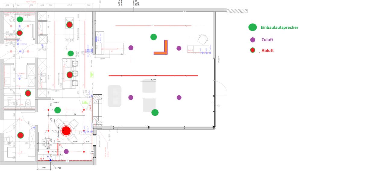

ganz unten im Post seht ihr den Grundriss unserer neuen Bürofläche, bestehend aus großem Schauraum (~65m2), wo sich laufend 2-3 Personen aufhalten, eine Küche (~25m2) , ein Besprechungszimmer (welches jedoch als Büro genutzt werden wird für 1 Person, ~17m2), 1x Gäste WC (~4m2), 1x Mitarbeiter WC/Dusche (~7m2) und 1x Technikraum (~8m2).
Gesamt zirka 128m2.
Frischluft ohne große Störgeräusche finde ich sehr wichtig, da wir diesen Komfort auch in unserem Eigenheim genießen dürfen. Deshalb hätte ich im großen Raum auch 4 Zuluftventile vorgesehen, um die Luft gleichmäßig zu verteilen.
Nun meinte mein Installateur/Planer der KWL KWL [Kontrollierte Wohnraumlüftung], dass er auch im großen Raum auch zumindest 1 Abluftventil setzen würde.
Nun haben wir ja gleich angrenzend die direkt mit dem großen Raum verbundene Küche mit 2 Absaugventile, weshalb ich meine, dass es auch so gut funktionieren sollte mit den Luftströmungen.
Er meinte dann letztlich zu meinem Vorschlag, dass es auch so wie ich es gezeichnet habe klappen sollte. Ahja...;)
Nun bin ich etwas verunsichert.
Wie ist Eure Meinung dazu?

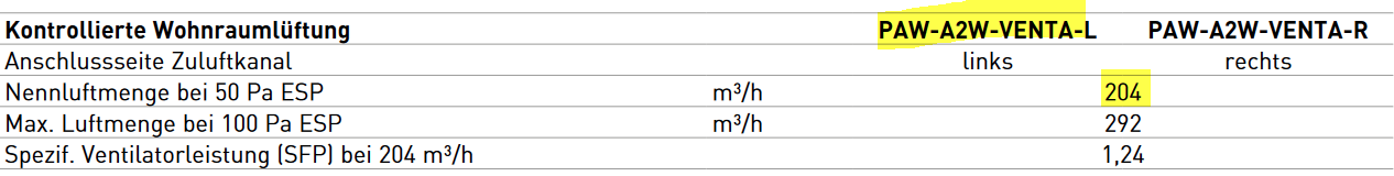

Dieses Gerät wurde uns angeboten:
PANASONIC PAW-A2W-VENTA-L
Nennluftmenge bei 50 Pa ESP m³/h 204
Max. Luftmenge bei 100 Pa ESP m³/h 292
Lt. Internet Recherche beträgt die Luftwechselrate in Büroräumen 5-8.
Leider bin ich technisch nicht so versiert bzw. weiß nicht genau, wie ich nun prüfen kann, ob die Anlage ausreichend dimensioniert ist.
Könnte mir da anhand der oben dargestellten Kennzahlen jemand weiterhelfen, wie ich das überprüfen kann, ob das Gerät "taugt"?

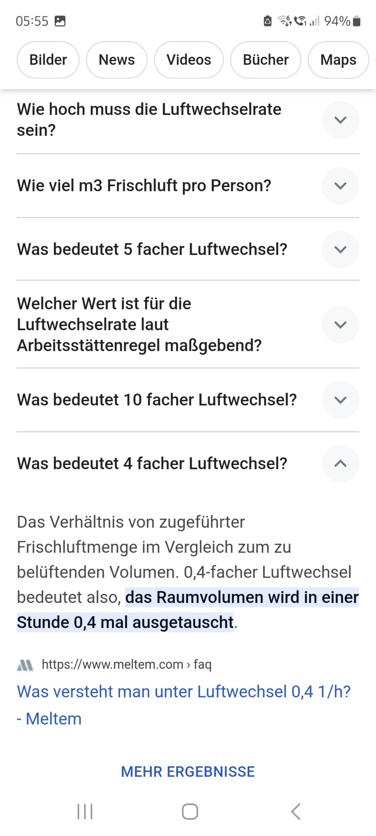

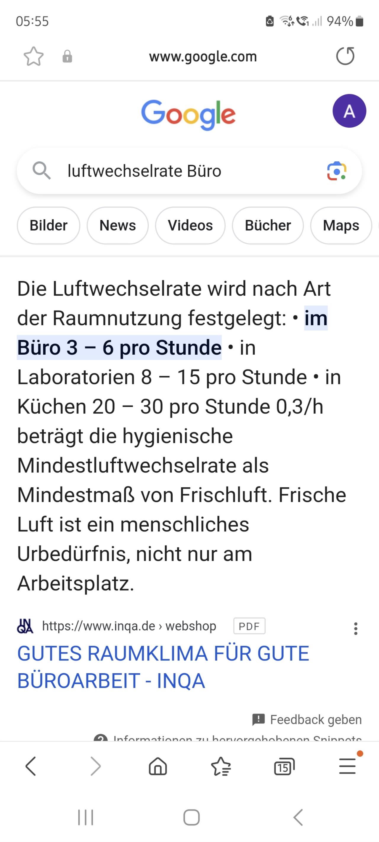

Bei meiner Suche ergab sich diese schriebsel. Sprich nach Personen im Büro auslegen macht da am meisten sinn. Musst deine Belegung nur wissen und ob sich da noch paar leute dazu gesellen werden auf dauer

Du sagst, das Gerät ist schon etwas knapp dimensioniert. Wie findest du das raus?
Ich möchte es selbst verstehen, daher die Frage: Stimmt die folgende Rechnung:
Verbrauch Showroom: 3,5 * 35 = 123 m3/h
Verbrauch Büro 1: 1,5 * 35 = 53 m3/h
Verbrauch Büro 2: 1,5 * 35 = 53 m3/h
Gesamt: 229m3/h
Die KWL KWL [Kontrollierte Wohnraumlüftung] liefert im Standardfall (außer man dreht sie hoch) 204m3/h , daher ist sie aus deiner Sicht zu knapp dimensioniert?
Welche Rolle spielen dann hier noch die Ventile:
Showroom 4 Ventile
Büro 1: 1 Ventil
Büro 2: 1 Ventile
Verstehe ich es richtig, dass in diese Räume bei 204m3/h Nennluftmenge somit wie folgt abgegeben werden pro raum
Showroom: 204/6 *4 = 136
Büro 1: 204/6 (* 1) = 34
Büro 2: 204/6 (* 1)= 34
Wenn auch diese Annahme stimmt passt zwar die Zuluft für den Showroom (da Anforderung bei 123m3/h liegt), nicht aber für die kleinen Büros 1+2.
