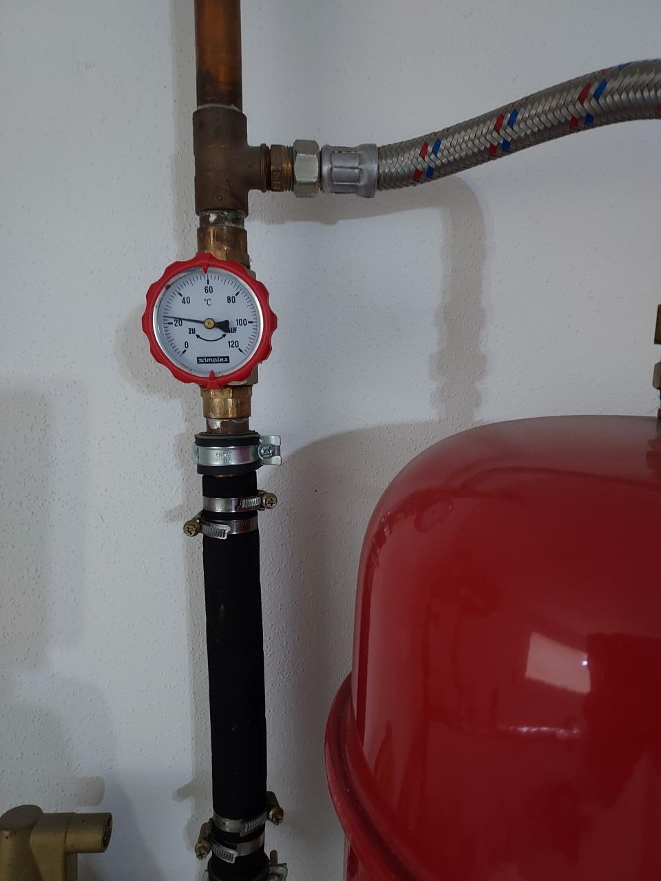

Neben dem Ausdehnungsgefäß befindet sich ein Manometer mit einem roten Aussenring. Durch Drehen dieses Ringes kann zwischen auf und zu gewählt werden.
Muß dieses Manometer während des Heizungsbetriebes geöffnet ( auf ) oder geschlossen ( zu ) sein? Hier ein Foto:
2023/20230807286909.jpg ich war der Meinung das dieses Manometer zum Entlüften Verwendung findet den durch die angezeigten 2 Bar drückt es beim Öffnen des Ventils im Verteiler die Luft aus den Heizungsrohren. Als ich das heute machen wollte, war das Manometer aber in der Position " auf "!?
Welche Position ist jetzt im Betrieb die Richtige?
Danke
lg Harry
7.8.2023  (#1)
Offen. Sonst verschließt du das MAG.
