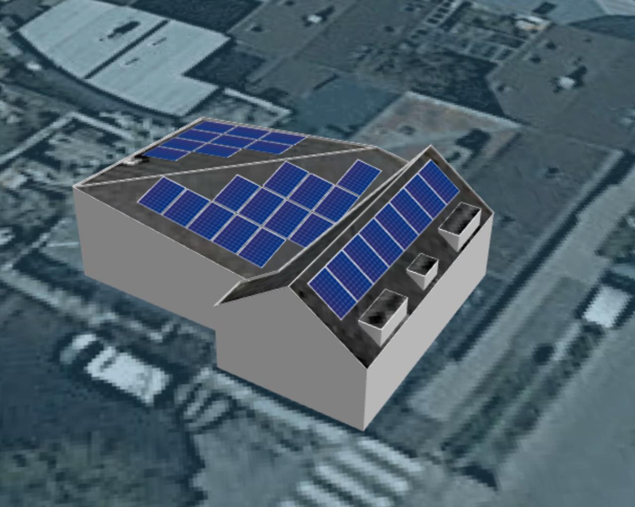

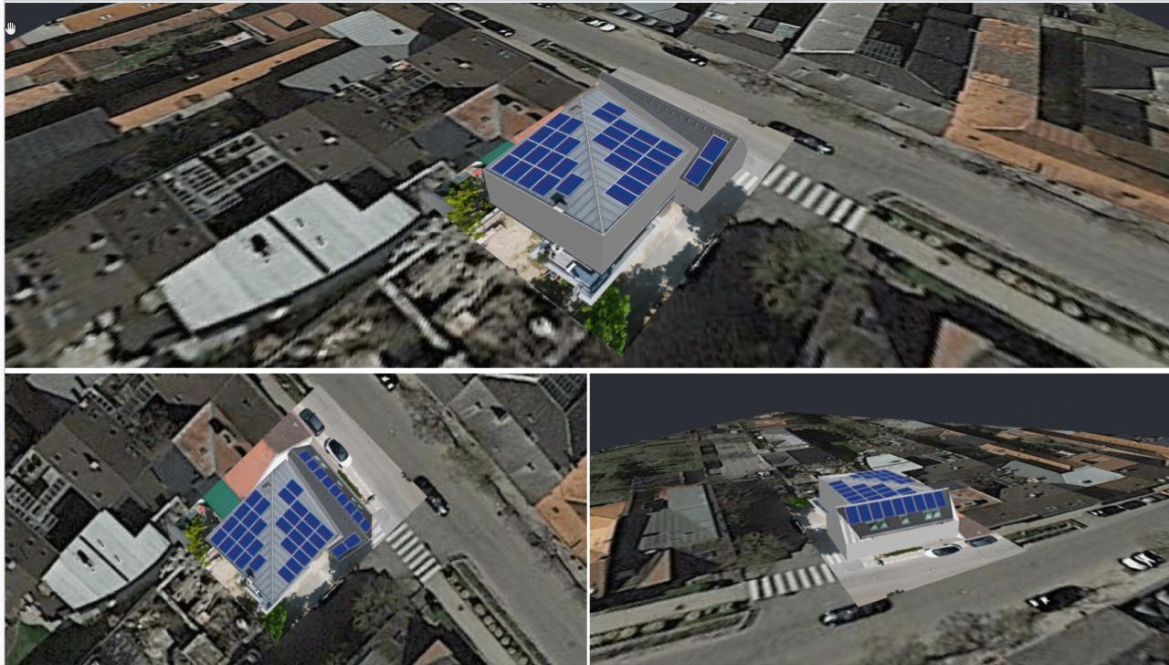

Hallo Baugmeinde,
meine Frau hat mir zwar das Geld für die PV abgenommen, plane aber trotzdem eifrig weiter.
Ich habe zurzeit ein sehr aktraktives Angebot (1750€/kWp) von einem Elektrikerbetrieb, der vor einem halbem Jahr zwecks Auslastung ehrlicherweise abgesagt hat. Im Vergleich mit den anderen Angeboten haben sich die Module um 10 Stk reduziert.
Nach RÜcksprache ergibt sich die Differenz aus folgenden Gründen:
  • Abstände zu den Dachkanten wurden nicht eingehalten (Windlast)
  • Abstände zu den Modulen wurde nicht eingehalten
  • Die zwei Module auf dem Satteldach lassen sich aufgrund der kurzen Unterkonstruktion nicht zuverlässig montieren (Windlast, Abstand Dachkante)
Bevorzugt:
2023/20230801215571.png
Angebot:
2023/20230801954665.png
Kann es sein, dass die anderen Angebote meinem Wunsch nach einem vollen Dach nachgekommen sind ohne auf die Korrekte Ausführung zu achten?
Meine Befürchtung ist, dass die Monteure beim "Dach voll"-Plan bei der Montage erst die richtige Anordnung feststellen und sich dadurch weniger Module und damit im schlimmsten Fall auch der WR WR [Wechselrichter] ändern muss. Zwar wurde mir die Ausführung des Plans garantiert, nutzt mir aber nichts, wenn ich im November vor vollendeten Tatsachen stehe.
Soll man hier auf Nummer sichergehen und die 10 Module weglassen?

Hängt viel von der Eindeckung ab. Bei Trapezblech und Stehfalz ist das vorab auf den Millimeter genau planbar mit der richtigen UK. Bei allen UKs die in den Dachstuhl müssen/sollen (Stockschrauben, Dachhaken) ist das mit Unsicherheiten verbunden. Insbesondere mit Dachhaken ist man dann schnell mit der Kreativität der Monteure im Grenzbereich der Statik konfrontiert. Obs geht sieht man dann erst bei genauer Inspektion vor Ort, die bevorzugte Variante beim Stehfalzdach sieht auf jeden Fall SEHR knapp aus am Rand.
Jetzt kann natürlich streiten beim Angebot:
- wollen sie sich die Arbeit nicht antun, oder
- ist der Anbieter ehrlich weil er die genauen Umstände schon kennt
Man kann sich natürlich immer noch darauf Verständigen, je nach Angebotsposition- und aufbau, bei der Bauausführung die Situation genauer zu untersuchen und die zwei engen Module als Option mitzunehmen. Notfalls zahlt man für das Abdecken und Wiederauflegen der Ziegel eben eine Stunde Regie.
Mit Querverlegung kann man am Stehfalzdach ev. 1 bis 2 Module herausholen.

Infos zum Dach fehlen:
  • Stehfalz (ohne Durchdringung)
  • Bramac Tegalit beim Satteldach (Ersatzziegel)
Auch möglich
Beim bevorzugten Plan waren wir gemeinsam am Dach. Die Angebotsfirma plant erst nach Beauftragung im Detail. Ist bei uns in der Gegen üblich geworden bzw. habe ich nur zwei Firmen gefunden die noch eine Begehung vorm Angebot machen.
Wie kann man als Laie die Pläne bewerten? Meine Befürchtung ist, dass es beim Aufbau "aufgrund der baulichen Lage" zu großen Änderungen kommen kann. Dann steht man zum Zeitpunkt X vor vollendeten Tatsachen. So einen Fall hatten wir beim Hausbau nämlich. Vielleicht mache ich mir deswegen auch unbegründet Sorgen.

Naja, wenn die Planung schon vorab Millimeter genau sein soll/muss, dann bringt das Aufwand mit sich, den wer zahlen muss. Und selbst dann kann sich noch was ändern. Wenn der Rest seriös ist, und schlüssig, die Firma vor Ort und greifbar bei Bedarf, dann spricht ja nix dagegen. Auch bei der anderen Variante mit super genauer Maximal Planung kann sich dann in der Ausführung eine Änderung ergeben.
  •  wiwi
2.8.2023  (#4)
Sehe ich auch so. Insbesondere beim Stehfalz braucht muss man bei der Statik genauer hinschauen. Die Erfahrung sagt dass genau dort ohne Randabstand nichts geht, insofern halte ich die Aussagen für plausibel.
Die zwei Module sind am Papier vermutlich ohne Randabstand auch nicht möglich. Die spezielle Dachgeometrie dort kann kein Standard UK-Programm-berücksichtigen, das müsste ein Statiker nachrechnen. Zahlt sich also vermutlich nicht aus.
Unterm Strich halte ich die angebotene Variante für sinnvoll. Wie gesagt wäre eventuell mit einer Querverlegung noch etwas zu holen, was sich allerdings auf die UK-Kosten niederschlägt.

Es ginge wsl auch schon die unterste Reihe Landscape oder gleich alles.
Gibt auch Systeme wo Schienen hochkant beim Ziegeldach ohne Kreuzverbund geht (SL_Rack oder Tritec zB).
