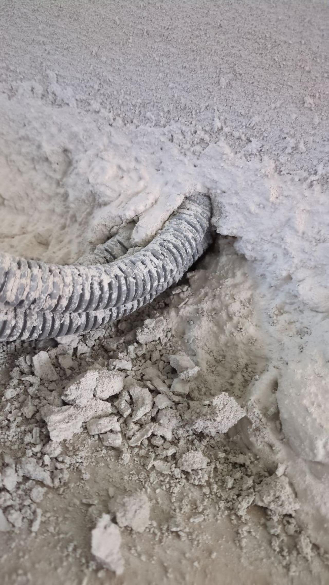

nächste Woche steht bei uns der BDT an. Offensichtlich sind trotz Hohlkehle beim Innenputz noch ein paar Elektrorohre nicht sorgfältig umschlossen.
Wie würdet ihr solche Flexrohre am besten eindichten?

Bei unserem BD Test hat es genau an solchen Stellen gezogen. Der Techniker meinte einfach schäumen jedoch den getrockneten Schaum nicht abschneiden.
Alternativ kannst es wahrscheinlich auch mit irgendeinem flexiblen Abdichtzeug zu schmieren.

Ich würde fischer DEC Reparaturmörtel reingeben.

Wir haben mit Fertigspachtelmasse zugeschmiert, das ging ganz gut und schnell. Oben hat der Estrichleger schon mit der Schüttung begonnen und die Zeit drängte.

War bei unserem BD-Test auch ein Teil wo's an mehreren Stellen hineingezogen hat.
Das einfachste ist laut BD-Techniker mit ordentlich Klebespachtel "zuschütten", damit wirklich ein gscheiter Gupf drüber is und schön nach hinten "patzen". Haben wir dann auch so gemacht.

War bei uns auch so und ich habe es mit Weichzellschaum abgedichtet, weil ich noch welchen übrig hatte

Ebenso Klebespachtel Gatsch am Boden, Weichzellschaum an der Decke.

Hat gut funktioniert. Trotz einiger zugiger Elektrodosen haben wir einen Wert von 0,33 erreicht.
