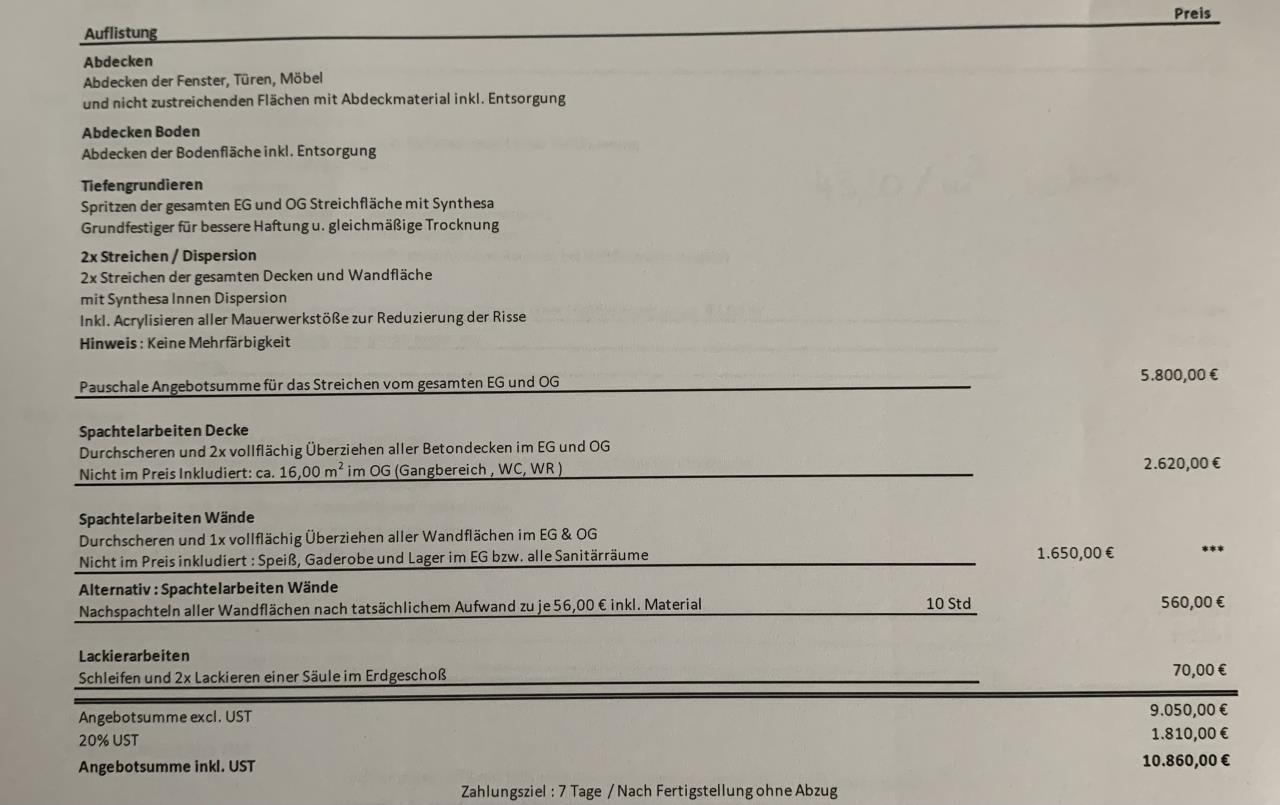

Hallihallo!
Haben unser erstes Angebot (wird nicht das letzte sein) was sagt ihr dazu?
Es handelt sich um 175m2 mit im Schnitt 270 cm Raumhöhe.

Preis schreckt mich nicht so.
Welchen Putz habt ihr?
Würd aber nicht unbedingt mit Dispersion streichen. Aber das ist ein anderes Thema.

Preis find ich ok.

Kommt mir auch ok vor. Wir hatten Angebote zwischen 15k und 50k (!) für Spachteln und Malen von ca 250qm (allerdings auf Rigipsplatten bzw Fermacell).

Finden es auch gut, haben mit ca 10 gerechnet. Allerdings haben wir überall mindestens drei Angebote eingeholt. Dabei werde ich bleiben...
haben auch etwas Rigips dabei, aber nicht viel. Maschinenputz ist sehr sauber und ich finde auch die Vorgehensweise gut, mal drüber zu gehen, dann zu schauen, wo man gespachtelt haben will, gegebenenfalls nachspachteln und dann nochmals malen.
