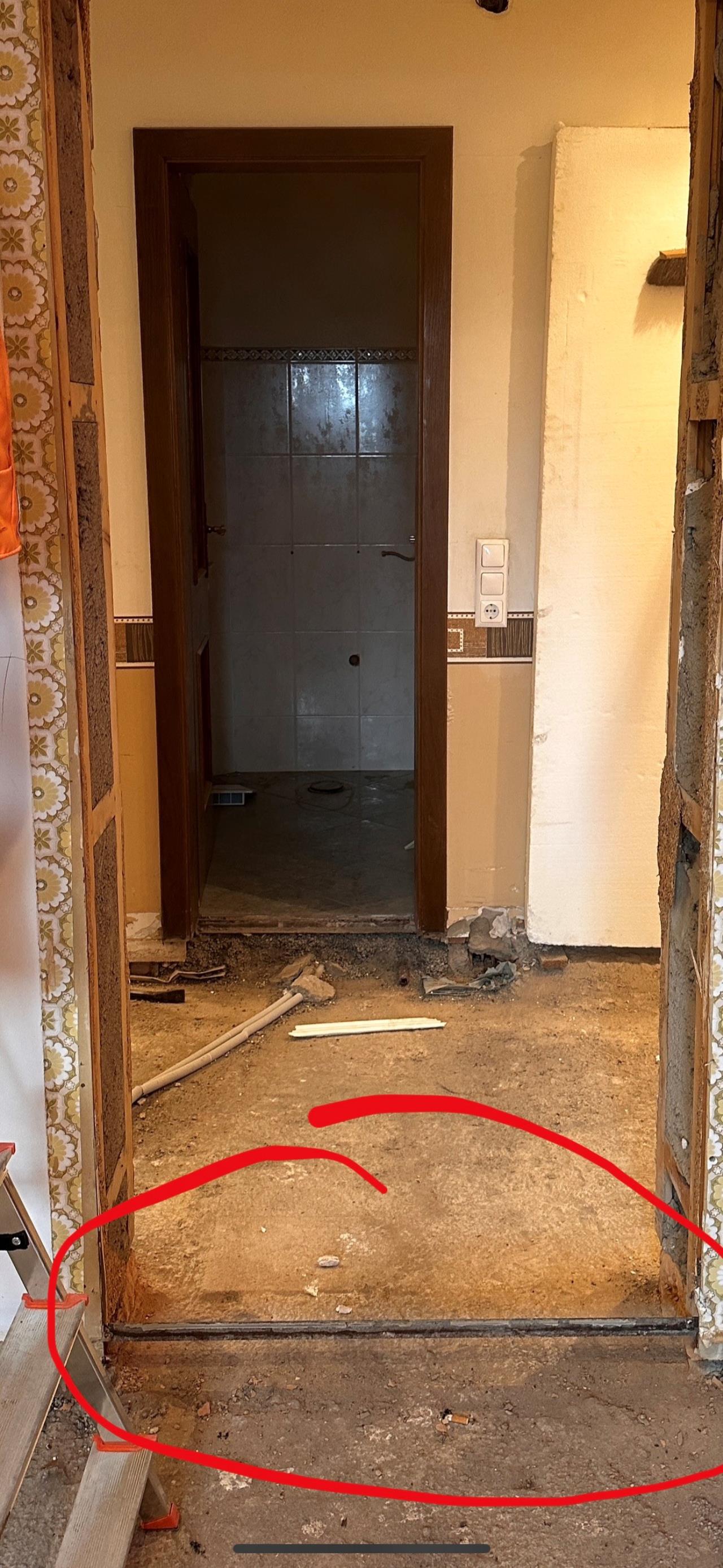

Hallo Leute! Bin gerade dabei mein Haus BJ 1977 general zu sanieren. Bin bis auf Rohdecke runter und mach ne Fußbodenheizung rein. (bisher Stromheizung).
So, typischer 70er Jahre hab ich bei den Innentüren Holzblindstöcke verbaut. Nachdem die Blindstöcke unten ein L-Profil zur Aussteifung verbaut haben streiten sich nun die Geister, raus damit, sind nur zum abschrauben oder dran lassen. Wenn ich nun den Rolljet einlege und darauf die Heizungsschläuche für die FBH FBH [Fußbodenheizung] wäre dsa ja ein unnötiger Umstand wenn diese L-Profile noch dran sind oder? Also glaubt ihr, dass das statisch so ein Problem sein soll, wenn ich diese dinger raus hole?

Wir haben die Blindstöcke samt den L-Profilen entfernt, damit sind sich knapp aber doch Türen mit aktueller Standardhöhe ausgegangen. Würde ich wieder so machen.
