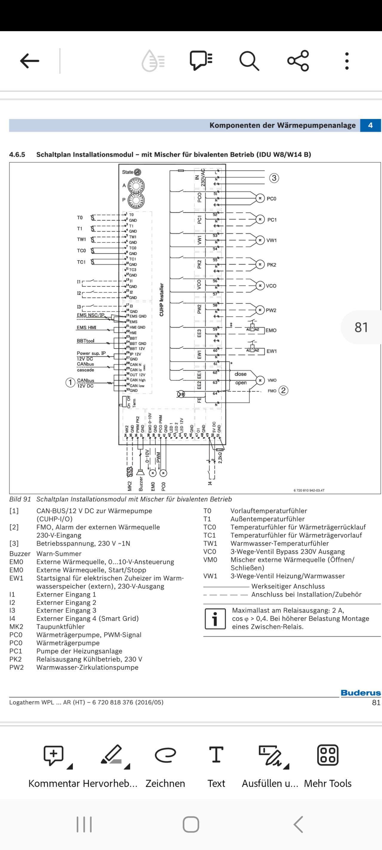

Am Regelgerät der Inneneinheit.
Klemme MK2 für Taupunktfühler
23.6.2024  (#3)

Danke, es muss aber anscheinend auch eine "Fernbedienung" RC 100 H vernaut werden....
vl. schliess ich einfach mal ein Poti an MK2 und schau was passiert....
23.6.2024  (#5)
Richtig, dieser soll dann die Raumfeuchte zur Temperatur also den Taupunkt überwachen

Wohin soll die RC 100 H angeschlossen werden, 19 u 20?
