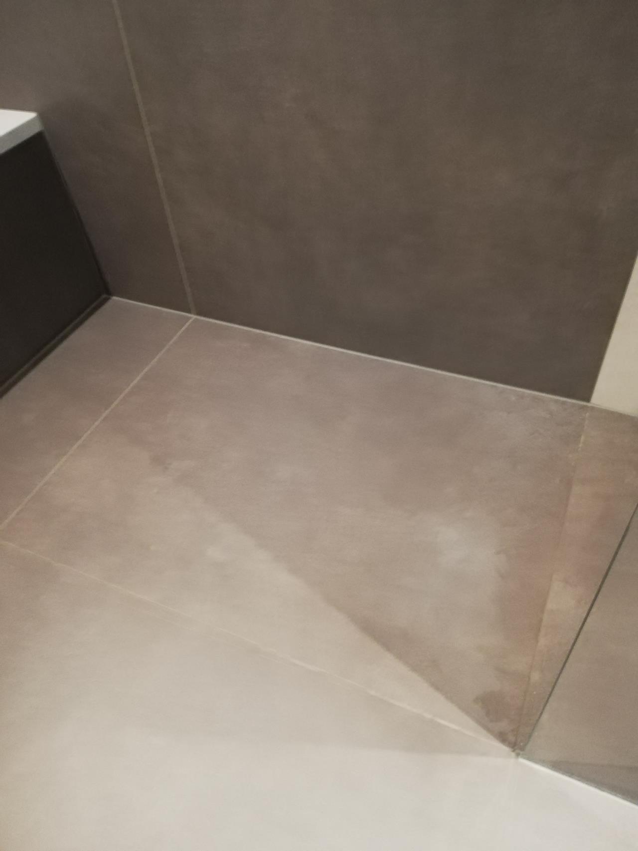

bei den Wand- und Bodenfliesen handelt es sich um die gleichen Fliesen..ein Farbunterschied ist jedoch zu sehen..was meint ihr, lediglich auf Grund des Lichtes oder evtl. Zementschleier am Boden?

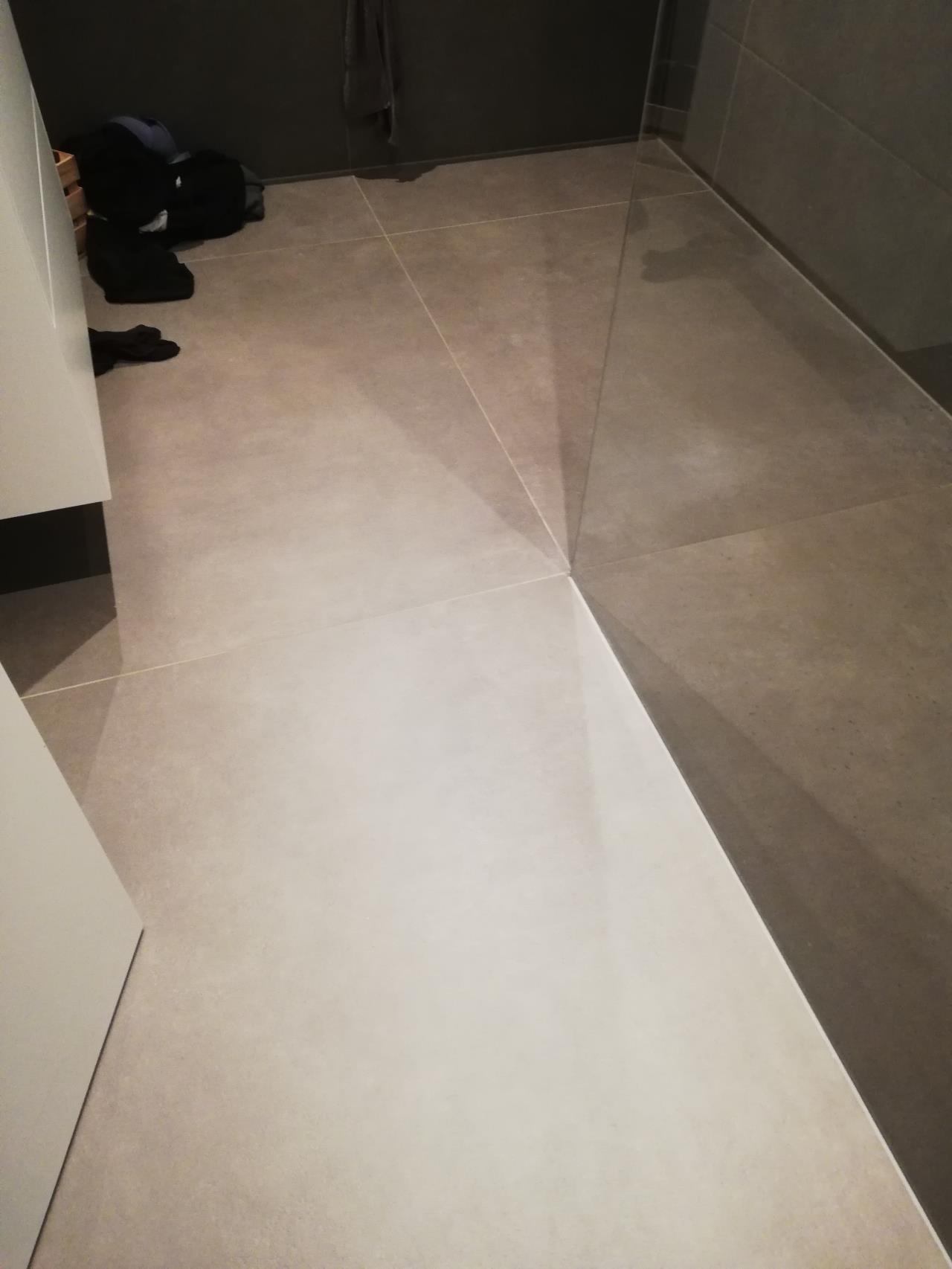

Hier noch ein Foto

Kann es vom Licht kommen? Immerhin werden die Bodenfliesen direkt angeleuchtet und die Wand nur seitlich.
Zementschleier sieht anders aus. Im zweifel Mal mit zementschleierentferner drüberputzen.

Das ist doch sicher aufgrund der Duschwand aus Glas und der Beleuchtung.

miese fotos!
stell einen baustraher davor und mach ein erneutes foto.
idealerweise im 45 grad winkel zum boden (und somit im umkehrschluss auch zur wand)

Wir haben bei unserer Auswahl der Fliesen gemerkt, dass es echt einen extremen Unterschied machen kann ob die Fliese am Boden liegt oder an der Wand. Auch die Art der Beleuchtung spielt da sehr mit.
Wie vorgeschlagen, ein Mal mit nem starken Strahler leuchten - von der Seite, von oben, etc.., dann kann man das besser beurteilen.

Vielen Dank für die Antworten..muss schauen wo ich so einen Strahler herbekomme....

Es wurde nach der Verlegung keine Grundreinigung gemacht..

Ich glaube schon, dass hier der Lichteinfall komplett täuschen kann.
Üblicherweise lassen die Fliesenleger immer ein paar Reststücke zurück,
nimm doch so eines (sofern vorhanden) und halte es mal abwechselnd zu den Boden- und Wandfliesen.
