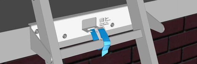

Hab das Klumpat übrigens letztens montiert. Also einfach ins Attikablech geschraubt:

Zur Erinnerung meine Fertigstellungsanzeige konnte noch nciht eingereicht werden, weil ich keinen Kaminbefund bekommen habe wegen fehlender Einhängevorrichtung. Jetzt kommt's, damals hat der Rauchfangkehrer vor Ort davon gesprochen die Leiter einhängen zu können, also Halterung und Schnürl, deshalb hab ich die Dinger jetzt halt angebracht.
2023/20231109250863.png
Heute beim Telefonat war aber wieder die Rede von Einhängung per Haken, weil es ist nicht zumutbar die Leiter hinzustellen, raufzusteigen und dann das Schnürl erst einhängen. Hab eigentlich im Sommer extra gefragt, sie sollen mir genau beschreiben was anzubringen ist, aber sie hatten nix Schriftliches.
Bevor ich hier jetzt Rechtsanwalt befragen muss, bitte ich euch um eure Einschätzung. Es muss doch bitte ausreichen, wenn der gute Rauchfangkehrer einmal im Jahr kommt, dass ich die deppate Leiter anbringe, das Schnürl selbst einhänge und die dann auf das Dach steigen. Hab jetzt echt keine Lust da ein anderes Modell anzubringen mit Hakenvorrichtung.
Wir befinden uns im Bundesland Wien. Werde das natürlich versuchen alles ganz charmant zu formulieren, aber das kann's jetzt echt nimma sein. Ist das rechtlich gedeckt von der Innung oder wie ist das gesetztlich geregelt? Frag mich ja wie das bitte bei den ganzen bestehenden Häusern mit Satteldach abläuft, da ist ja dann noch eher gefährlicher für den Rauchfangkehrer oben herum zu klettern im Vergleich zu meinem Flachdach?

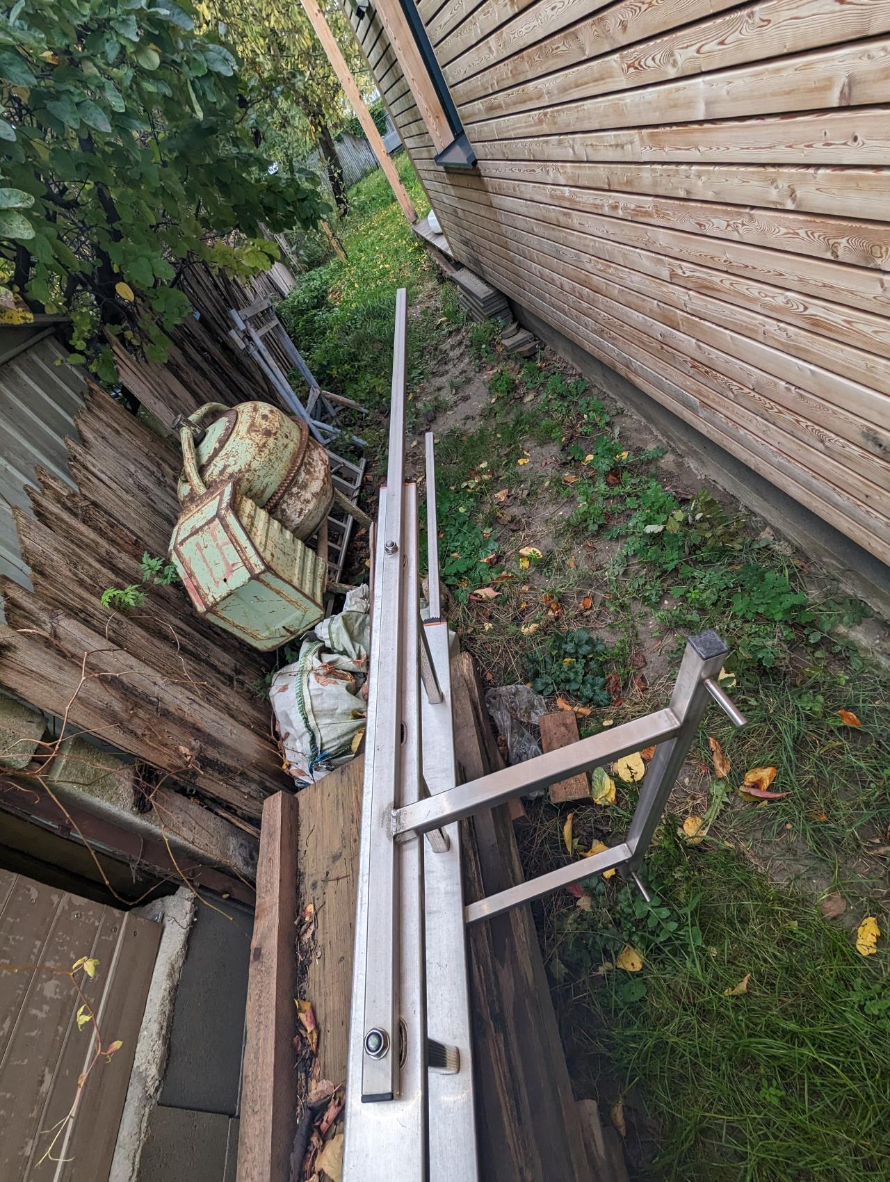

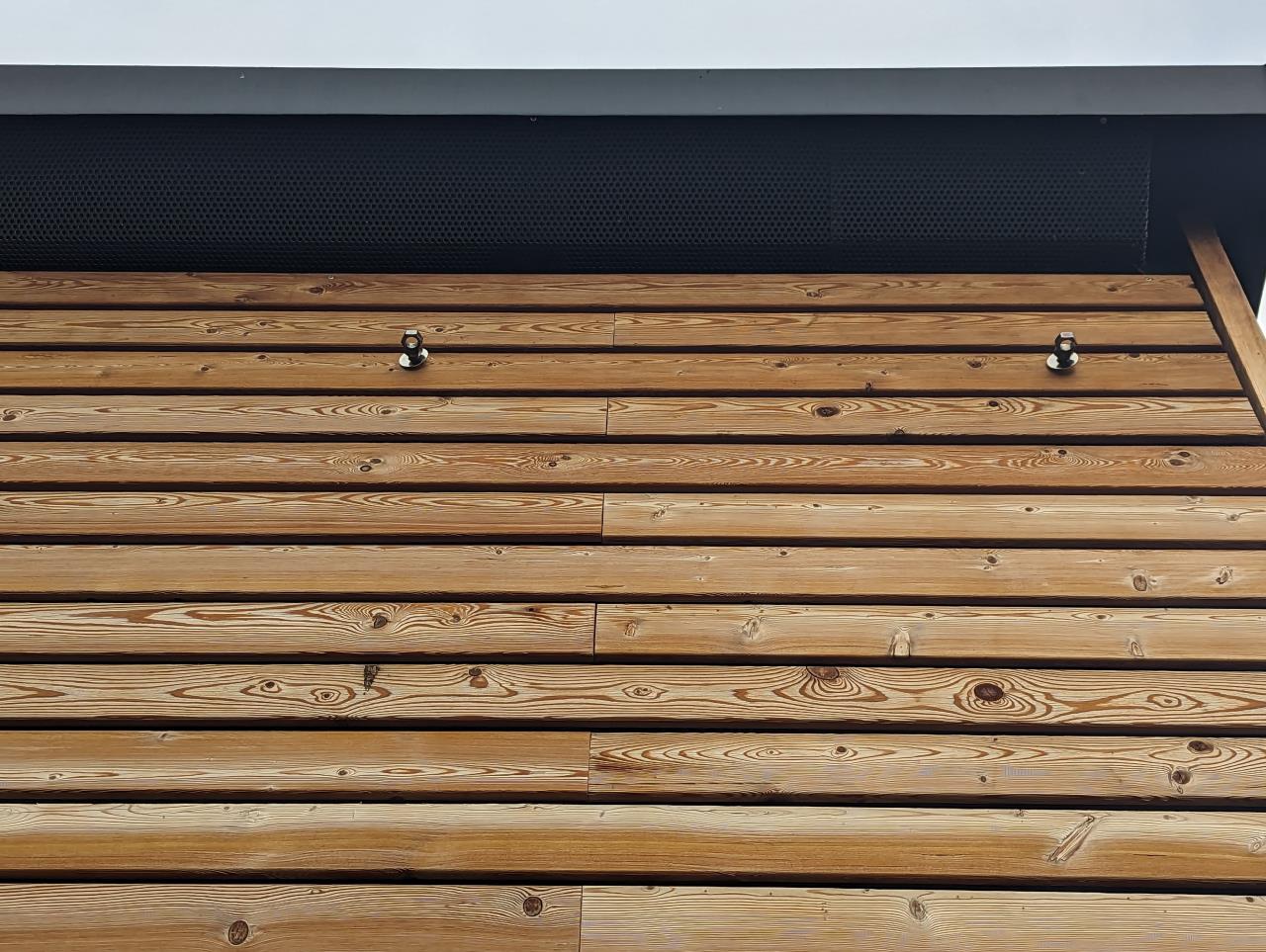

RFK wollte auch so einen Aufstieg, ein Schweißgelernter aus der erweiterten Familie hat uns dann zwei große Muttern auf Schrauben geschweißt, diese haben wir dann auf die Holzfassade geschraubt.
Für die Leiter hat er auch ein Edelstahlgestell geschweißt, das man mit zwei Dornen bei den Muttern an der Wand einhängen kann. Dieses hat auch einen erweiterten Handlauf, der über die Leiter hinausgeht (quasi eine Verlängerung der Holme ohne Sprossen dazwischen) zum gemütlichen auf- und absteigen. Das ganze haben wir dann durch zwei Sprossen an der Aluleiter montiert.
Sichernicht die effizienteste Lösung aber wahrscheinlich sehr dauerhaft und robust. Bei Bedarf kann ich Bilder liefern.

Kopfteil der Leiter

Einhängung auf Fassade

Wir haben keine Attika
