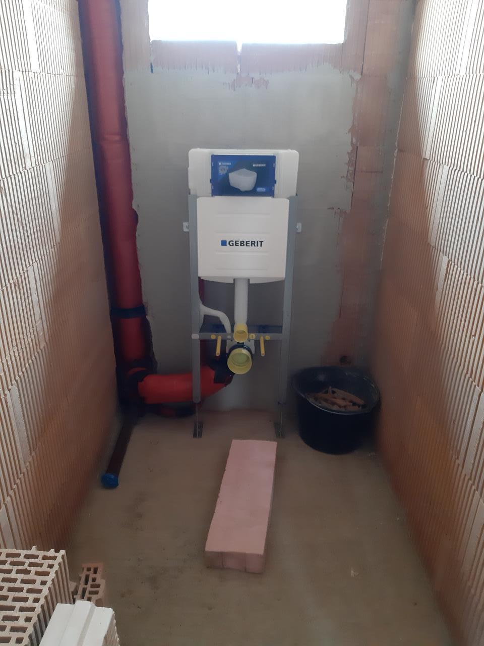

habe bereits für meinen beiden WC´s im EG+OG die Steigstränge ausgeworfen und die Vormauerungen gemacht.... Habe das zusammen mit Bekannten gemacht... leider sind mir dabei jetzt im Nachhinein ein paar Punkte durch den Kopf gegangen, was vielleicht anders hätte gemacht gehört, doch ich bemerkte es erst jetzt....
1.) Vormauerung im EG:
.) Aufgrund der Steigstrangöffnung in der Wand habe ich nicht genau bis zum Wandschlitz den Glattstrich gemacht... beim Auswerfen des Schlitzmörtels von unten nach oben, habe ich aber darauf geachtet, dass er wirklich bis ganz nach hinten geht... einwenig überdeckt er natürlich den nicht gespachtelten Streifen... bzw. die Vormauerung ist 20cm tief, der Ziegel aber nur 17cm, also habe ich 3cm flüssig abgemachten Mörtel hintenerhalb mit Ziegelstückchen verbaut.
.) Ich bin/war der Meinung dass das Spachteln und Netzen über dem geschlossenen Steigstrangwandschlitz, genügt wenn er nach der Vormauerung passiert, denn dahinter mach es wenig Sinn dachte ich... also hätte ich erst ab Höhe Überlager die Wandecke genetzt bzw. auch die komplette Vormauerung beim WC... Hier ist mir nur ein Gedanken gekommen, wie sieht es betreffend Schlitzputz mit Luftdichtheit aus, wenn darüber nicht genetzt und gespachtelt wird..

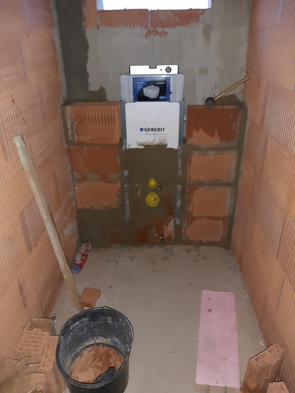

2023/20230611528748.jpg
WC EG nach der Vormauerung, rechts oberhalb dieser hätte ich beim Steigstrang mit dem Spachteln und Netzen ums Wandeck begonnen, nur hinter der Vormauerung ist halt kein Spachtel über dem Schlitzputz....
Weitere Frage war: Die Vormauerung wird verfliest werden... muss/sollte ich die Vorderseite mitputzen oder nicht?

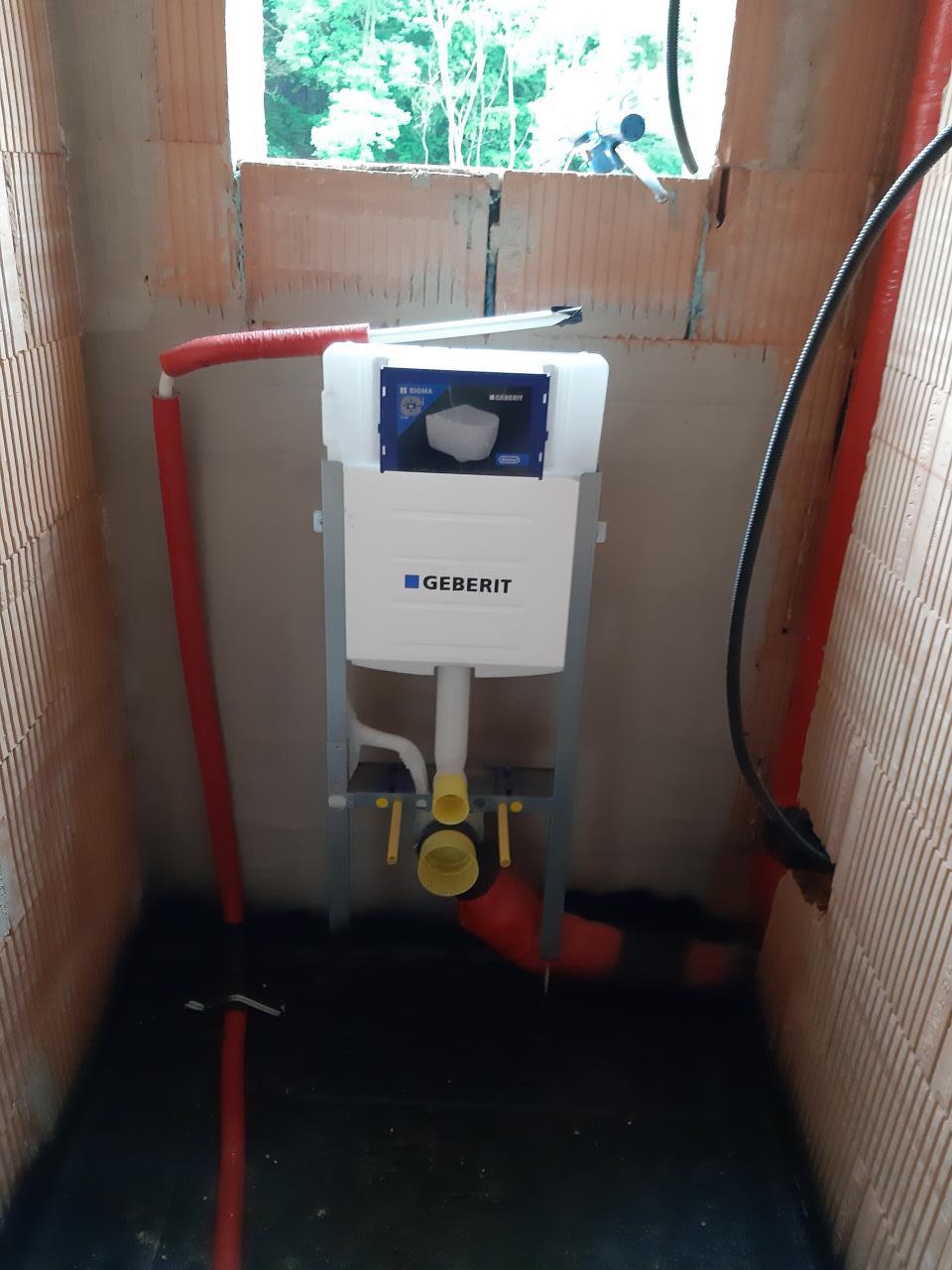

2.) Vormauerung im OG:
.) Hier sieht man rechts auch einen Streifen wo kein Glattstrich war, das konnte ich aber rechtzeitig noch verhindern, bevor weitergemauert wurde... bis auf einen Ziegel ganz unten (eine Schar war schon gesetzt)
.) Links sieht man den Steigstrang welcher einwenig vor der 12er Zwischenwand verdeckt wird... hier wäre dieselbe Frage betreffend Spachteln + Netzen, kann ich jetzt auch erst ab Überlager der Vormauerung nach oben ums Eck machen.. speziell weil auch die 12er Wand hier 3cm über dem Schlitz schaut, hätte ich hier nur vor der Innenwand durchgängig von Aussenwand zu Aussenwand spachteln und netzen können... Die Frage ist, ob ich hier jetzt Probleme bekommen könnte... Verfüllt wurde wieder mit wärmedämmenden Schlitzmörtel, sehr genau und füllig von unten nach oben zugeworfen....
2023/20230611598558.jpg
Vorher, rechts kann man den nicht gespachtelten Streifen erkennen, diesen habe ich ab dem kleinen Ziegelloch nach oben gespachtelt dann...

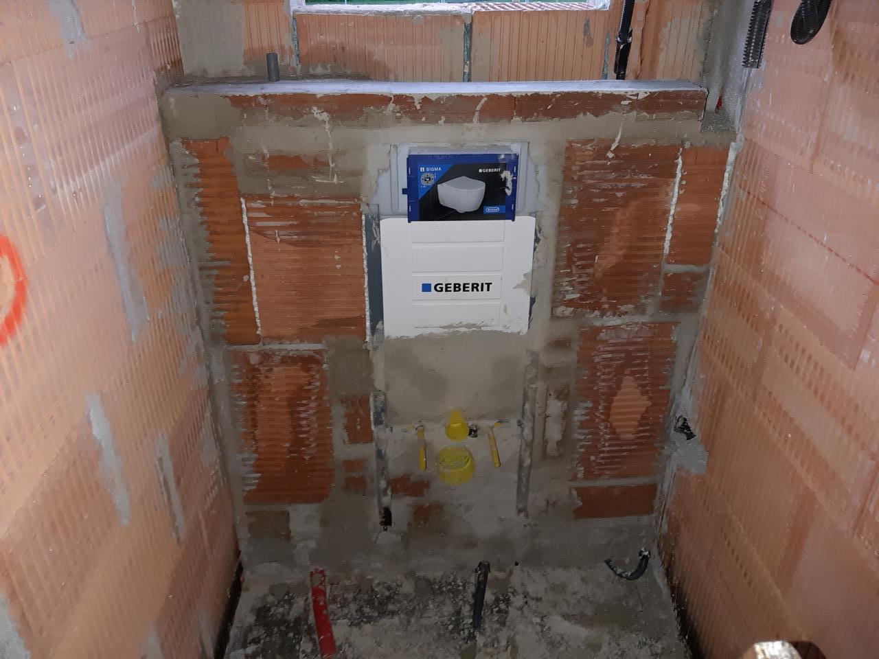

2023/20230611303008.jpg
Nachher..
Kann mit wer meine Bedenken wegen Luftundichtheit nehmen??? 😕
